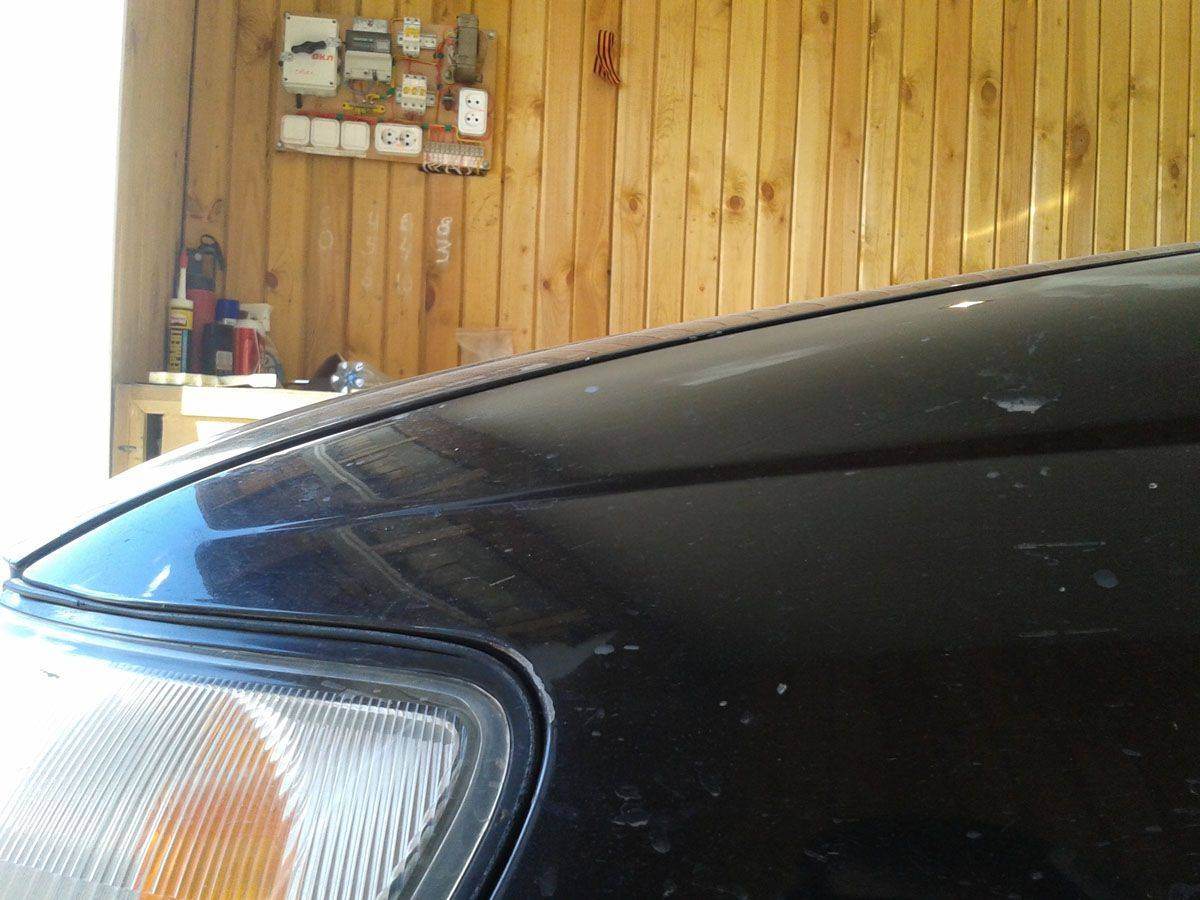

После встречи с сумашедшей собакой бросившейся мне под машину- пострадал левый перед Каринки-остался без оптики, треснул бампер и повело крыло. Сняв бампер обнаружил, что вся левая часть конкретно отличается по геометрии от правой, то есть на правой всё ровненько относительно горизонта и крыло с капотом на одном уровне, а левая .... (см.фото 1, 2 и 3). В принципе всё, что на фото №1 поправимо, все детальки легко снимаются и при желании правятся, но вот как выправить крыло относительно капота, не пойму. Надеюсь на Ваши дельные советы.

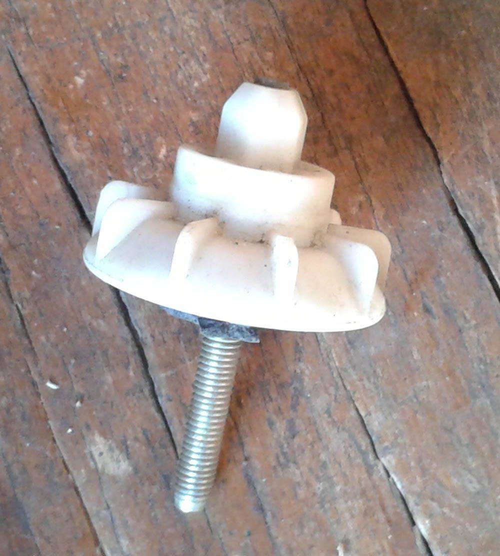

P.S. Снимая бампер нашел на нём непонятную детальку (фото "Неизвестная деталь"), подскажите откуда она могла отвалится.

Крыло снимал?? и как снял?? а то я все открутил а снять не смог :D

"Неизвестная деталь"- это с птф, регулировать угол наклона пучка света
Крыло не снимал, очково в районе дверей откручивать, говорят у болтов бошки часто отлетают.
Блин, точно, после собаки от ПТФ только провода с лампочкой висеть остались. СПАСИБО!!!!!!!

Лукомор
у себя снимал, оба болта отломил нах, замучался высверливать
