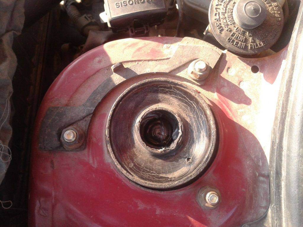

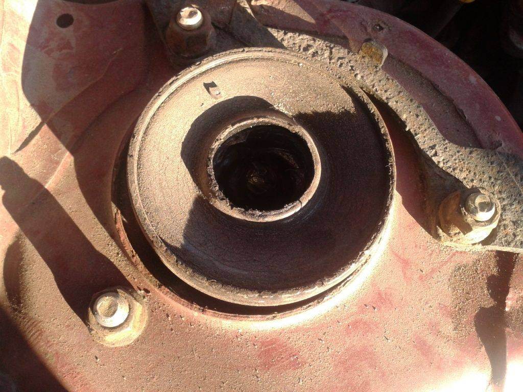

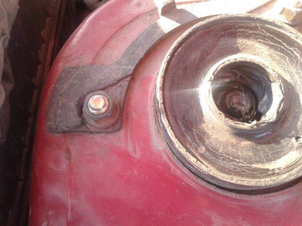

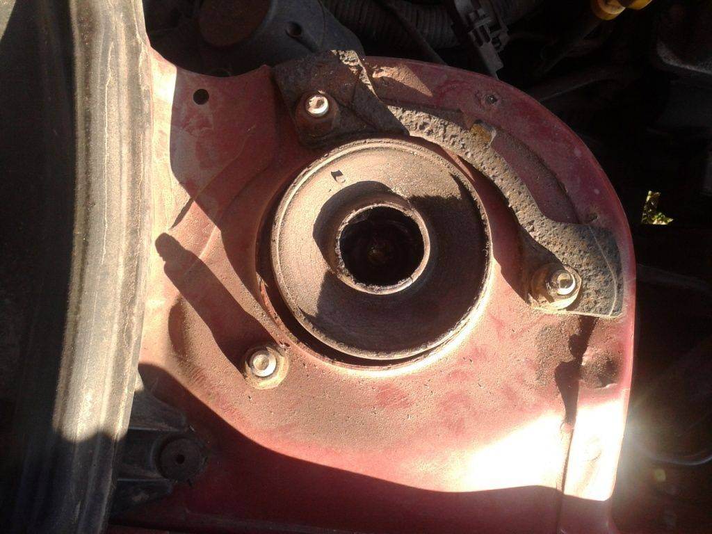

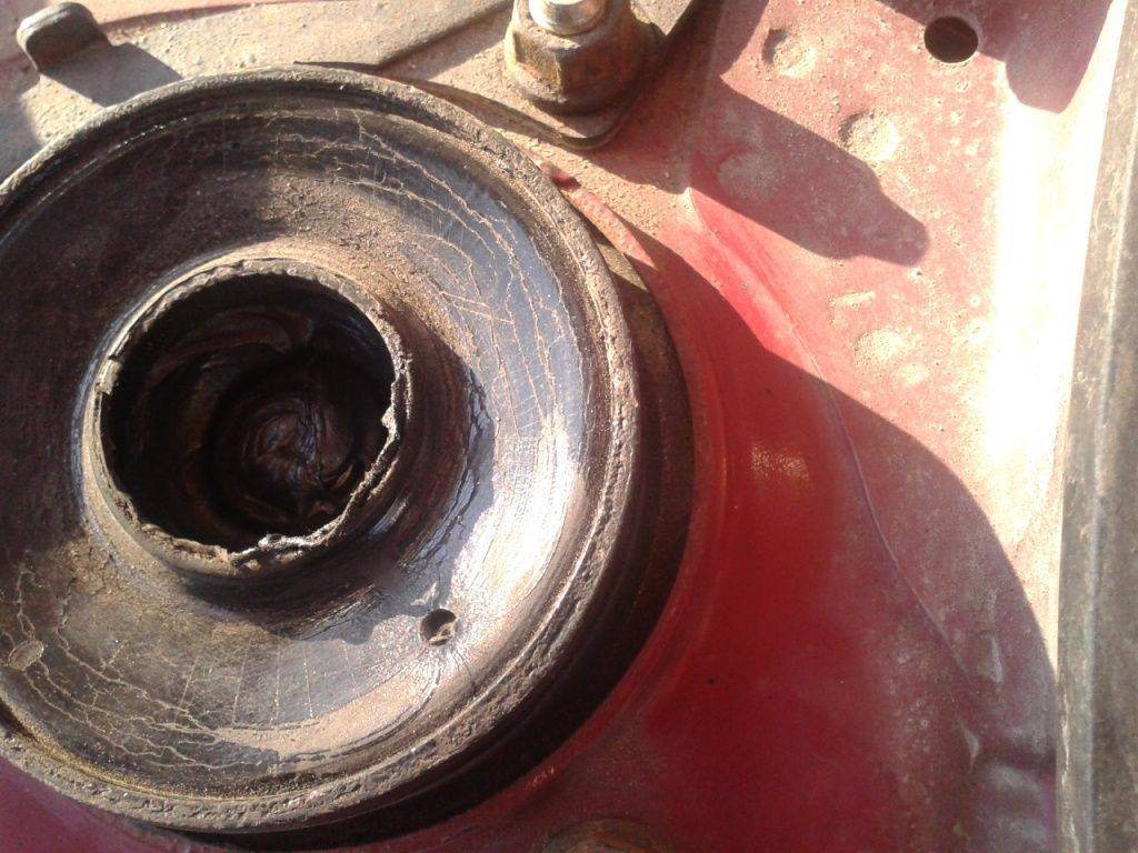

вот выкладываю фото как у меня встали опоры!видно что они встали как то неправильно!с одной стороны опора в плотную к кузову а с другой есть расстояние!!!скажите пожалуйсто почему так???опоры не такие???

что то у этих опор вид такой, будто они тысяч 50 уже проехали...
я на них где то тысячу проехал!!!ну это тайвань,качество наверно ужасное

sano777888
Никто не обратил внимание? :)

кстати дырочку в опоре всегда следует закрывать соответствующим колпачком-пыльником. а том даже новая оригинальная опора проживет не долго.
а что это значит????????
 Заголовок сообщения: Re: Про Стойки [Опрос]
СообщениеДобавлено: Пн май 06, 2013 10:19 pm
А то, что надо было брать рестайловую опору ОЕМ 48609-20410. :wink:
А не кривые замены, вылетающие на дорестайлинговую опору 48609-20281.
Аналог твоих опор RBI-T1311F.
Вид твоих опор озадачил, ты случаем не б/у брал?
По поводу RBI, не знаю как у кого, а я на опорах данного производителя проехал 100-110 тысяч км и опоры в нормальном состоянии (проверял при замене пружин неделю назад).
Добавлено спустя 23 минуты 8 секунд:
а если буду продолжать ездить на моих опорах,какие последствия могут быть??
Я думаю подшипник опоры на грани смерти.

Сильное смещение относительно своего должного нормального расположения убьет подшипник на раз. У меня RBI отходили лишь полгода.
?или потому что она так стоит???
Да, подшипник постояно под боковым напряжением.
