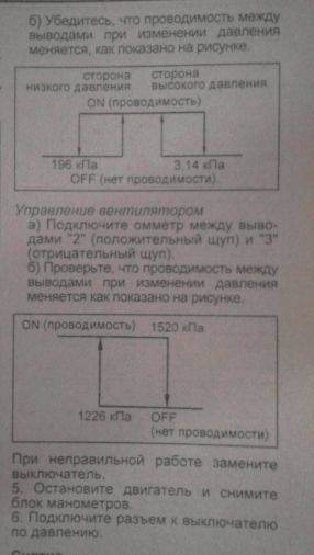

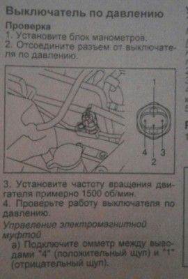

Fidel
Добавлено: Вс май 19, 2013 11:06 am |
Зарегистрирован: Ср фев 25, 2009 9:36 am Сообщения: 2980 Откуда: Краснод. край Репутация: 187 [ ? ]
Вряд ли распиновка будет отличатся от твоего, может вот эти картинки помогут
| Вложения: |
ScreenShot 169.jpg [ 124.14 КБ | Просмотров: 8707 ]
ScreenShot 168.jpg [ 101.82 КБ | Просмотров: 8707 ]
_________________ Андрей, TOYOTA AVENSIS 97г.в. 7A-FE (LB), КПП мех, Liftback 3M3, LINEA TERRA, теперь с кондиционером. ICQ Нервные клетки не восстанавливаются? Да и хрен с ними - нервные сдохнут, спокойные останутся... ИМХОячу.
| Вернуться к началу |

korzh
Добавлено: Вс май 19, 2013 11:55 pm |
| Студент |
Зарегистрирован: Ср май 15, 2013 8:20 pm Сообщения: 4 Откуда: Беларусь, Жодино Репутация: 0 [ ? ]
Двигатель: 2С
Fidel писал(а): Вряд ли распиновка будет отличатся от твоего, может вот эти картинки помогут спасибо большое
