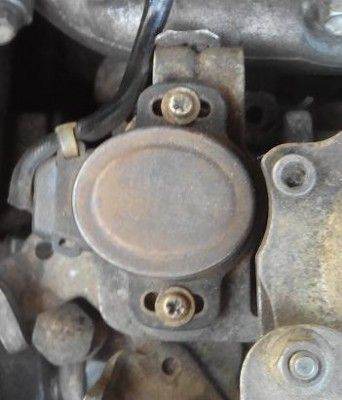

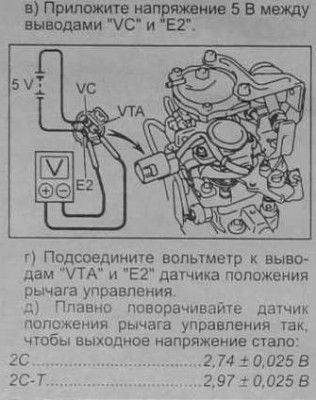

Нужна некоторая помощь!
У кого как стоит датчик положения рычага управления на ТНВД? Не могу разобраться... По книжке - не выдаются те параметры, что бы его отрегулировать...
Если поворачиваю его на пару делений против часовой стрелки, начинает резвее тянуть, но более жестко работает движок и начинает греться. В пределах нормы, но видно. Если поворачивать по часовой, то работает мягко, но хуже тяга...
