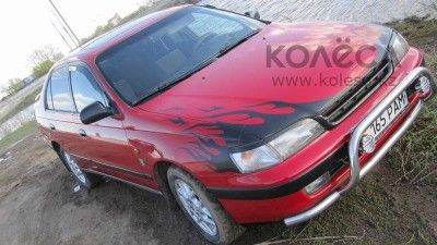

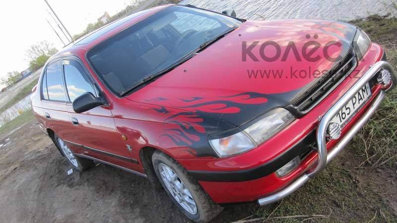

Видел в городе пару раз хэтч с кенгой, мне понравилось :nez-nayu:
Добавлено спустя 9 минут 40 секунд:
примерно вот так
3-full.jpg [ 50.29 КБ | Просмотров: 17575 ]

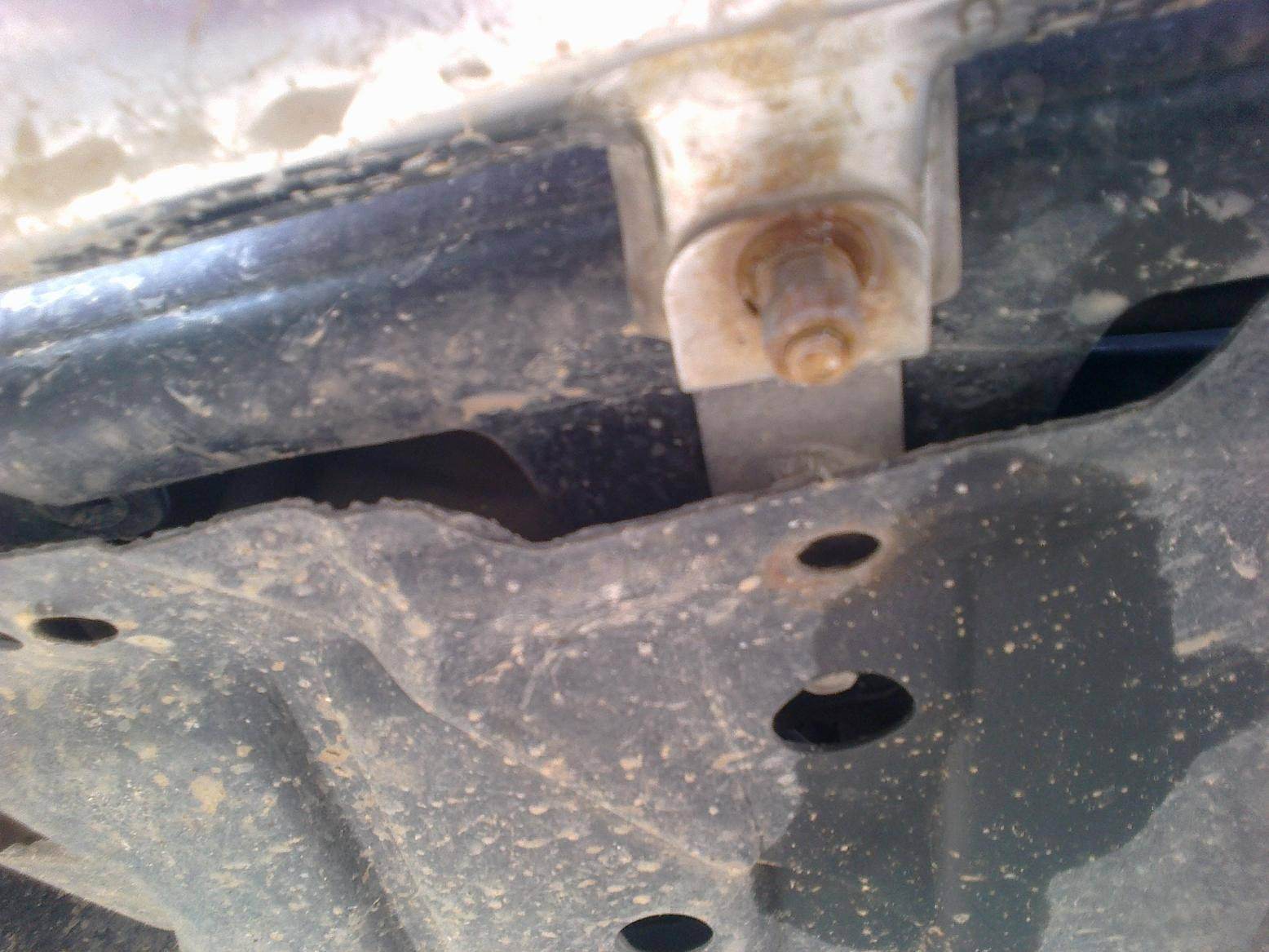

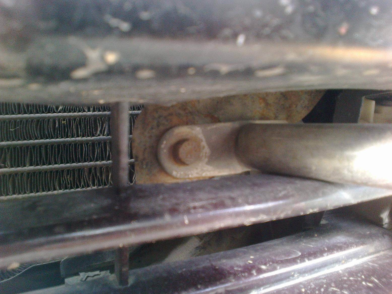

Вот как то так. Ракурс, конечно, не очень. Лучше будет, когда буду снимать бампер.
С другой стороны аналогично. При желании крепления можно изготовить самому.
Комментарий к файлу: Это верхнее крепление. Машину купил уже с кенгурятником, так что на обычной их может не быть.
2013-05-24-110.jpg [ 245.76 КБ | Просмотров: 17491 ]
Комментарий к файлу: Это нижнее крепление. Машину купил уже с кенгурятником, так что на обычной их может не быть.
2013-05-24-112.jpg [ 196.93 КБ | Просмотров: 17491 ]

Даже совершенно точно не будет... :a_g_a: Верхние кронштейны к усилителю бампера только в сборе с самим усилителем идут (хотя и снимаются нефиг делать). Я на Калдос себе заказывал вместо гнутого в ДТП... :?
 Заголовок сообщения: Re: Кенгурятник, есть вопросик
СообщениеДобавлено: Пт май 24, 2013 10:51 pm
Сообщения: 973
Откуда: г. Бор
Репутация: 38 [ ? ]
Да они вообще живые какие то. Вертикальную нагрузку ещё как то держат. А вот от горизонтальной гнутся как нефиг делать. Ни разу этот кенгурятник не силовой.
СообщениеДобавлено: Пт май 24, 2013 10:58 pm
Allegator
Ну да, декоративные скорее...Но меня пару раз спасал - морда на Калдосе имела бы вид печальный без кенгурушки точно. Так что маленько работает.
А силовой надо "наглухо" к раме(у кого есть) или лонжеронам приманьячивать.
СообщениеДобавлено: Пт май 24, 2013 11:06 pm
Сообщения: 2026
Машина: Сarina E Wagon
Allegator
Спасибо огромное!!!Бум лепить :pisa_tel:
А кенгурин в принципе достаточно силовой(учитывая что у нас не рамный кузов)
Несиловые кронштейны!
