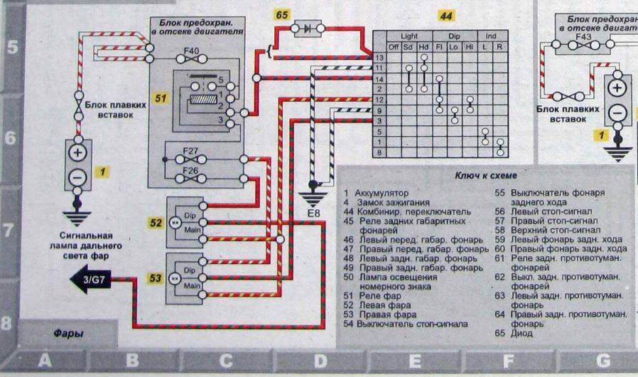

СообщениеДобавлено: Сб июн 01, 2013 2:25 am
Ща попробую найти на другом компе картинки от калды - я думаю что там должно быть примерно всё то же самое.
Комментарий к файлу: Как то так
Снимок.JPG [ 113.33 КБ | Просмотров: 7008 ]

то есть на это схеме общий минус.... значит схема которую мы обсуждали актуальна
Re: Как реализовать неотключение ближнего при включении дальнег
не понимаю что за выход 3/G7
dip -это дальний.... main -это ближний???

СообщениеДобавлено: Сб июн 01, 2013 2:55 am
По ходу дела или релюхой замыкать контакты 9 и 3 комбинированного выключателя, и/или мощный диод ставить между контактами 12 и 3
СообщениеДобавлено: Сб июн 01, 2013 2:58 am
Зарегистрирован: Пн апр 06, 2009 6:08 pm
Сообщения: 77
Машина: toyota carina e
Двигатель: 3s-ge
9 и 3 и так замкнуты... а диод чтоб держал не менее 20 ампер
GTI 2.0, 3S-GE, 158 hp, 1993г......
Всегда рад Кариновским съездам
Но только в Москве и МО!!! =)
СообщениеДобавлено: Сб июн 01, 2013 2:59 am
9 и 3 замкнуты только в режиме ближнего света. А в режиме дальнего они размыкаются
3/G7 - индикация на приборку о включенном дальнем
СообщениеДобавлено: Сб июн 01, 2013 3:01 am
Сообщения: 77
Двигатель: 3s-ge
тогда через реле нельзя... опять будет мини выключение... а мы именно этого хотим избежать
Добавлено спустя 4 минуты 36 секунд:
если честно, мне не понятна эта схема.. я ее и раньше видел... так и не разобрался.. и почему индикация на панель идёт именнно с левой фары... эту схему мне надо обЪяснять((((((((((((((((( сам не воткну - пытался
