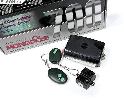

Мангуст у тебя, у меня такая же сигнализация стоит. Открой водительскую дверь, на торпедо слева увидишь заглушку, под ней и найдешь свою искомую коробочку :D
Добавлено спустя 1 минуту 52 секунды:
Вот такая коробочка
amg_700_1_instrukcija.jpg [ 28.03 КБ | Просмотров: 4337 ]

Спасибо! Завтра попробую! но вроде за той заглушкой стоит блок предохранителей?
Вся моя сущность насыщается при лицезрении горящего огня... или просмотра ниспадающих каскадов воды...ёпта
Мой бортовик: http://www.drive2.ru/cars/toyota/carina_e/carina_e/khorn/
 Заголовок сообщения: Re: Местоположение сигнализации
СообщениеДобавлено: Ср июн 05, 2013 11:35 pm
Сообщения: 300
Репутация: 42 [ ? ]
Так и есть, смотри выше или ниже его, обычно там прячут, дабы чтобы доступней было для обслуживания. А будут возгласы от Клубней, что обычно прячут дальше, так отвечу, на видном месте меньше заметнее :D
