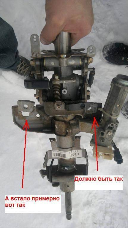

artem.levenkov
Артем, а кариновские ЗФ и Тойода полностью идентичны? то что взаимозаменяемы это понятно, вот интересно - одинаковое ли у них крепление под нижний кардан. имеется ввиду высота и угол наклона корпуса червяка
Спрашиваю потому, что у меня нижний кардан не заходит точно посередине отверстия в моторном щите. а отклонен на 1,5 см влево (если смотреть со стороны руля). Вот и думаю - либо колонка рулевая со слишком длинным валом, либо у меня раньше была рейка тойода (сейчас зф) и у нее был другой угол наклона корпуса червяка...

Sanchis85, в плане взаимного расположения посадочных мест - идеинтичность полная. И тот параметр, о котором ты говоришь - то же. У меня, кстати, тоже при родной рейке кардан не по центру был. Думаю это сделано для того, чтобы его снимать можно было, т.к. при снятии он как раз немного вверх должен уходить.

у меня просто пыльник который там ставится - нихрена не сел толком (предыдущий там просто порвался из-за постоянного натяга в одну сторону), вот и пришлось там делать пыльник самопальной - из слоя вибры и слоя шумки :D

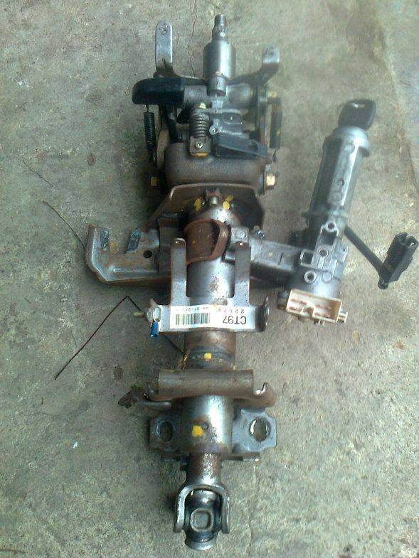

единственное что мне кажется - то вполне может быть что у меня стоит не та колонка. потому что и предыдущая, и замененная мною (правда я выбирал ее по образу и подобию первой) - не совсем подходит по посадочным местам - когда сажал ее на шпильки, ощущения что посадочные места колонки на 1 см короче - из-за чего у меня те закладные, что ближе к водителю, просто напросто выехали из пазов колонки на 1 см (см рисунок). то есть если учесть, что там была другая совсем колонка, возможно с более коротким валом, тогда кардан встанет как надо.
Добавлено спустя 10 минут 21 секунду:
во, че каталог выдает
а мож у меня такая должна была стоять???

11.JPG [ 180.27 КБ | Просмотров: 9008 ]
Комментарий к файлу: мож у меня такая была с завода....

ну кардан тут вряд ли другой - был бы он короче, то верхний кардан торчал бы наполовину на улицу. а так получается - как раз нижний в салон через пыльник залез, и тут же одевается верхний.
склоняюсь к тому что не совсем подходит колонка - потому что как я говорил по креплениям не совсем подошла - и при этом то место куда крепится колонка -стопроцентно не гнутое/не коцаное. как нибудь полезу и сфоткаю, как там все выглядит

Сереж наоборот - если нижнюю часть кардана удлинить, то он еще дальше от центра уйдет. так как кардан ушел не ниже, а левее, если смотреть из салона
Комментарий к файлу: вот так было до того как я одел пыльник. так видно лучше

Ага,на этой фотке понятнее. Не встречал такого...
