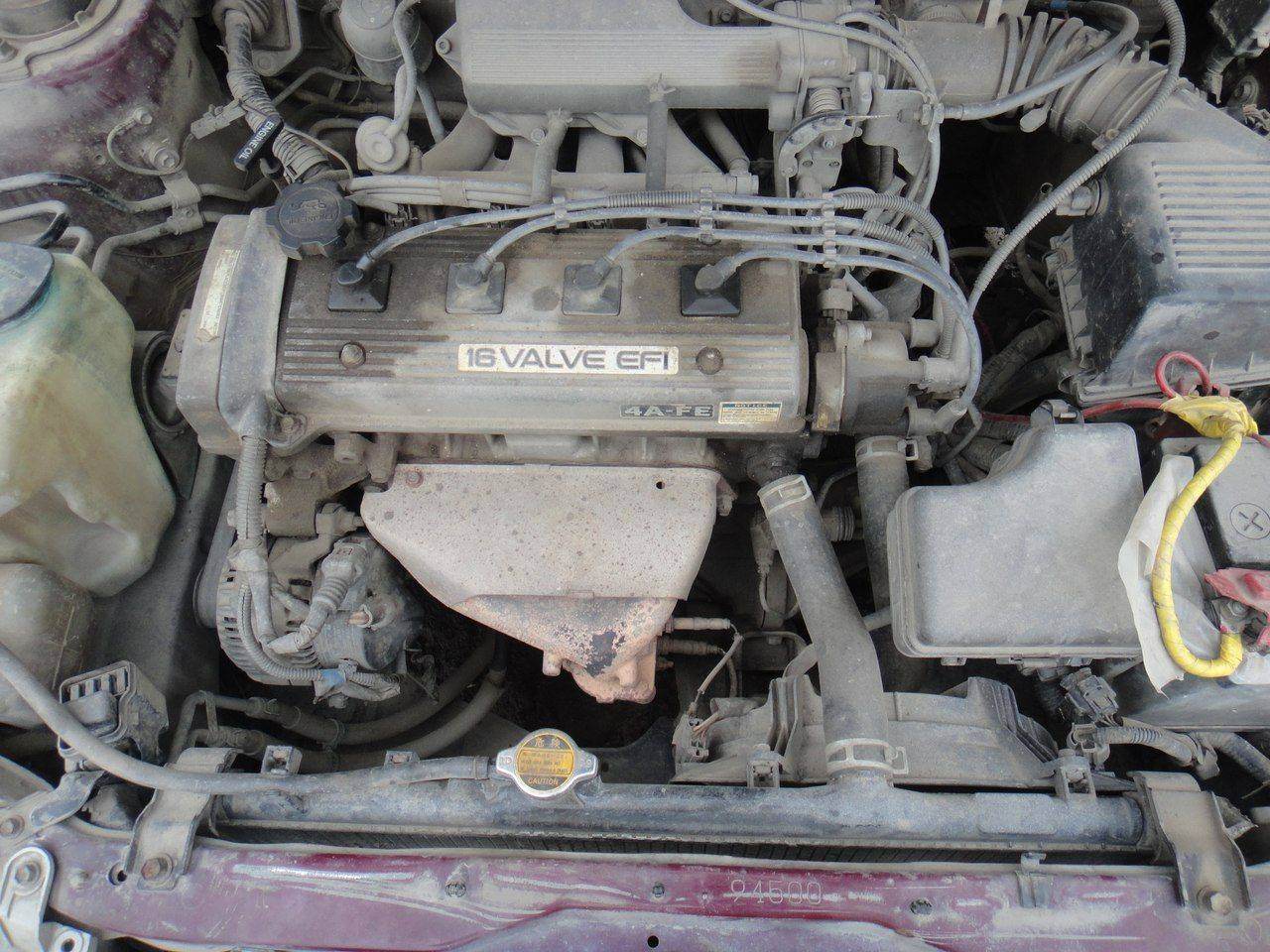

Начитавшись вроде понял что двигатель у меня лб) но все же что б точно быть увереным скидываю фото!
и тут же сразу задам еще один вопрос)))

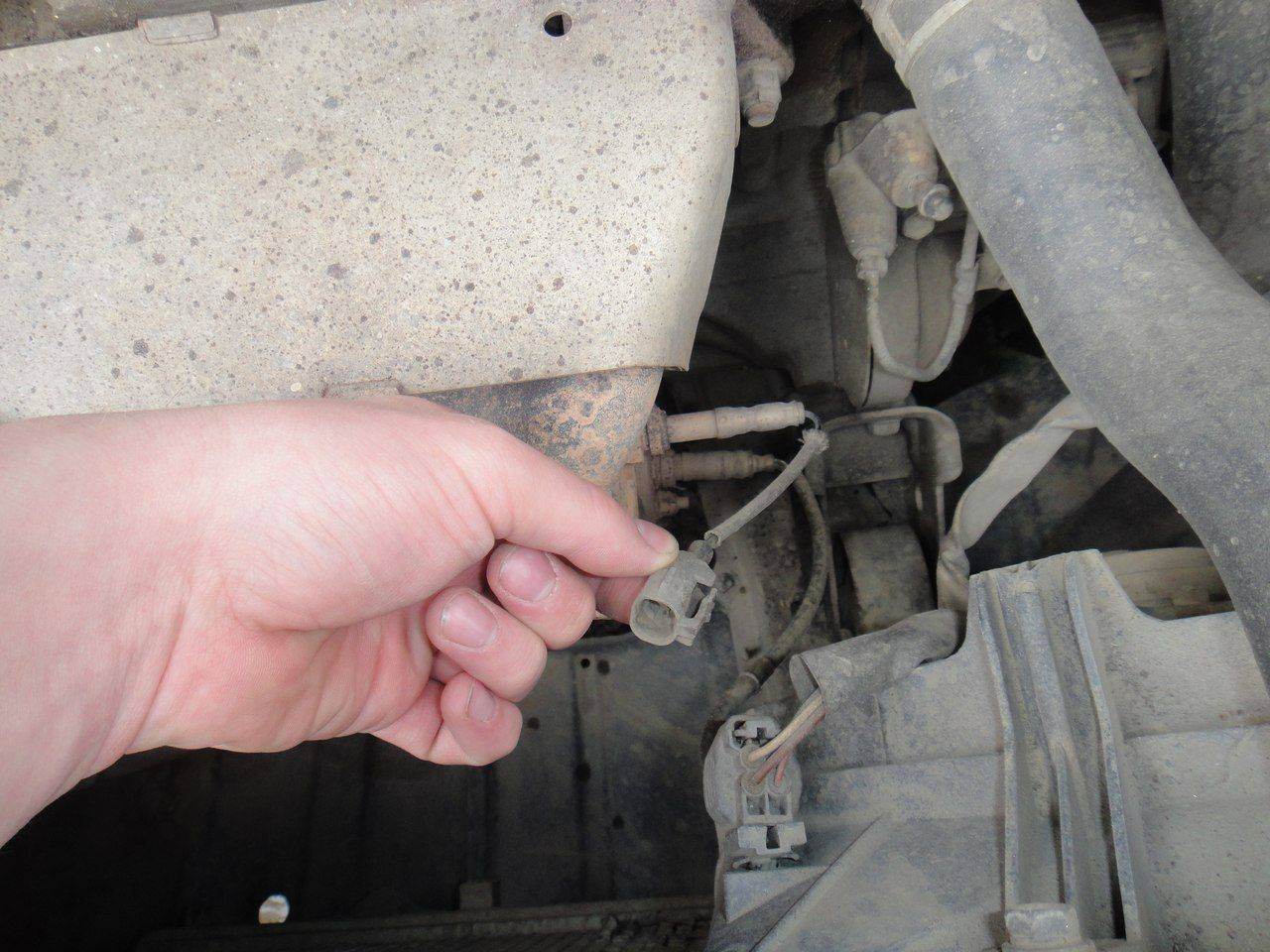

что это за штекерочек у меня отцеплен на фото держу его в руках=)
за ранее спасибо!

блин чего то изображений нет( :evil:
СообщениеДобавлено: Пт апр 26, 2013 4:43 pm
Зарегистрирован: Пт апр 26, 2013 4:21 pm
Сообщения: 323
Машина: Toyota Carina E Liftback Англ.
Двигатель: 4А-FE (LB)
пардон мой косяк) исправил)))
СообщениеДобавлено: Пт апр 26, 2013 4:45 pm
двиг лб - а что такое второе я хз, какая то вторая лямбда что ли ))
СообщениеДобавлено: Пт апр 26, 2013 4:47 pm
Сообщения: 909
Машина: Кашкай
Двигатель: 4a-fe lb с52
ДА у тебя лб, а вот та хрень которую держишь ее там быть не должно :) похож на еще один лямба зонд но только с 5а мотора , для просто дырку в колеторе закрывает
Сообщения: 323
вот и я не могу понять что это)) и не где не нашел схожей дряни)
СообщениеДобавлено: Пт апр 26, 2013 4:49 pm
Сообщения: 323
ясно) спасибо !!!
СообщениеДобавлено: Пт апр 26, 2013 5:01 pm
Сообщения: 2026
Машина: Сarina E Wagon
Chepahuh
Мотор ЛБ,а штаны не родные и штекер от другой лямбды
СообщениеДобавлено: Пт апр 26, 2013 5:02 pm
дырка в выпускном все равно есть, поставь туда датчик температуры выпуска, и прибор в салон, как у гонщега будет )))

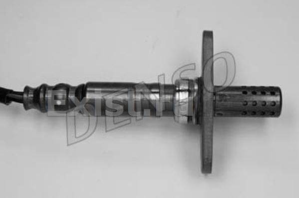

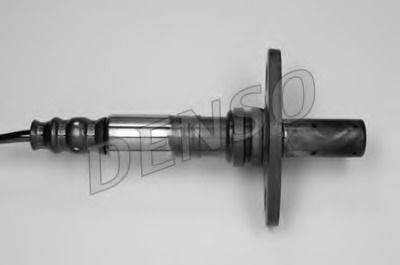

Раньше думал что не лб и купил лямбду, но ошибка не пропала после сброса. Потом пошарил по japancats и нашел разницу в датчике давления. Теперь думаю что лб проконсультируйте пожалуйста 95 год. И еще такой вопрос выглядит они одинаково и резьба одинаковая?
DSC_0036.jpg [ 435.29 КБ | Просмотров: 6427 ]
____________________________________________________________________
Toyota Carina E LiftBack 1.6, 4A-FE, Lb 95 года выпуска, цвет черничка
СообщениеДобавлено: Вт май 21, 2013 11:10 pm
Зарегистрирован: Чт июл 21, 2011 11:22 pm
Сообщения: 218
LB
Добавлено спустя 6 минут 39 секунд:
Визуально отличия лишь в количестве отверстий на датчике
Для LB.jpeg [13.4 КБ]
Для не LB.jpg [ 32 КБ | Просмотров: 6421 ]

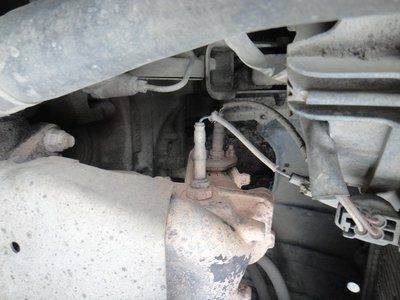

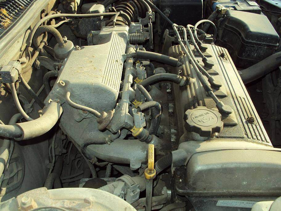

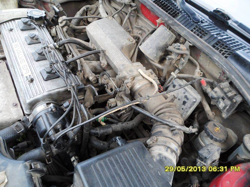

Подскажите пожалуйста у меня лб я не ошибаюсь? чек показывает 12 и 21 ошибки это датчик положения распредвала и лямда верно?
SAM_2745.JPG [ 416.72 КБ | Просмотров: 6372 ]
SAM_2748.JPG [ 421.07 КБ | Просмотров: 6372 ]
СообщениеДобавлено: Ср май 29, 2013 8:08 pm
Сообщения: 2026
MrPexota
Верной дорогой идёте товарисч! :D
Всё так и есть

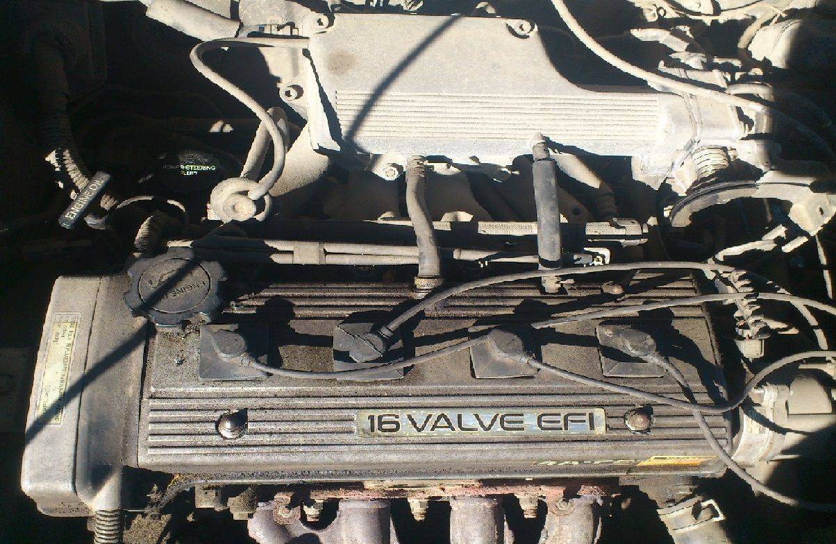

Двигатель: 4E-FE std

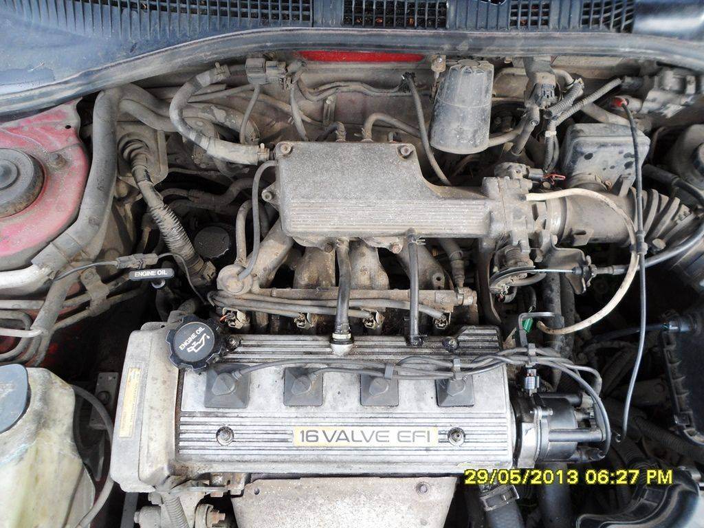

подскажите пожалуйста это LB?
4E-FE, в птс написано 85 л/с
Последний раз редактировалось jamie Пт апр 25, 2014 3:24 pm, всего редактировалось 1 раз.
СообщениеДобавлено: Чт май 30, 2013 9:12 pm
СТД конечно. :)
Повезло. :)

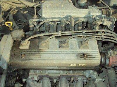

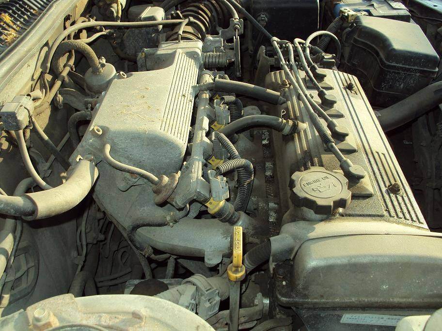

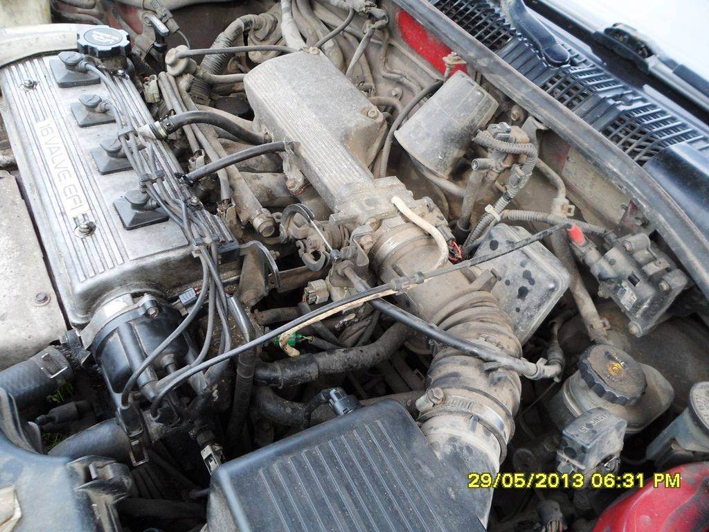

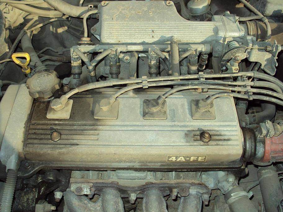

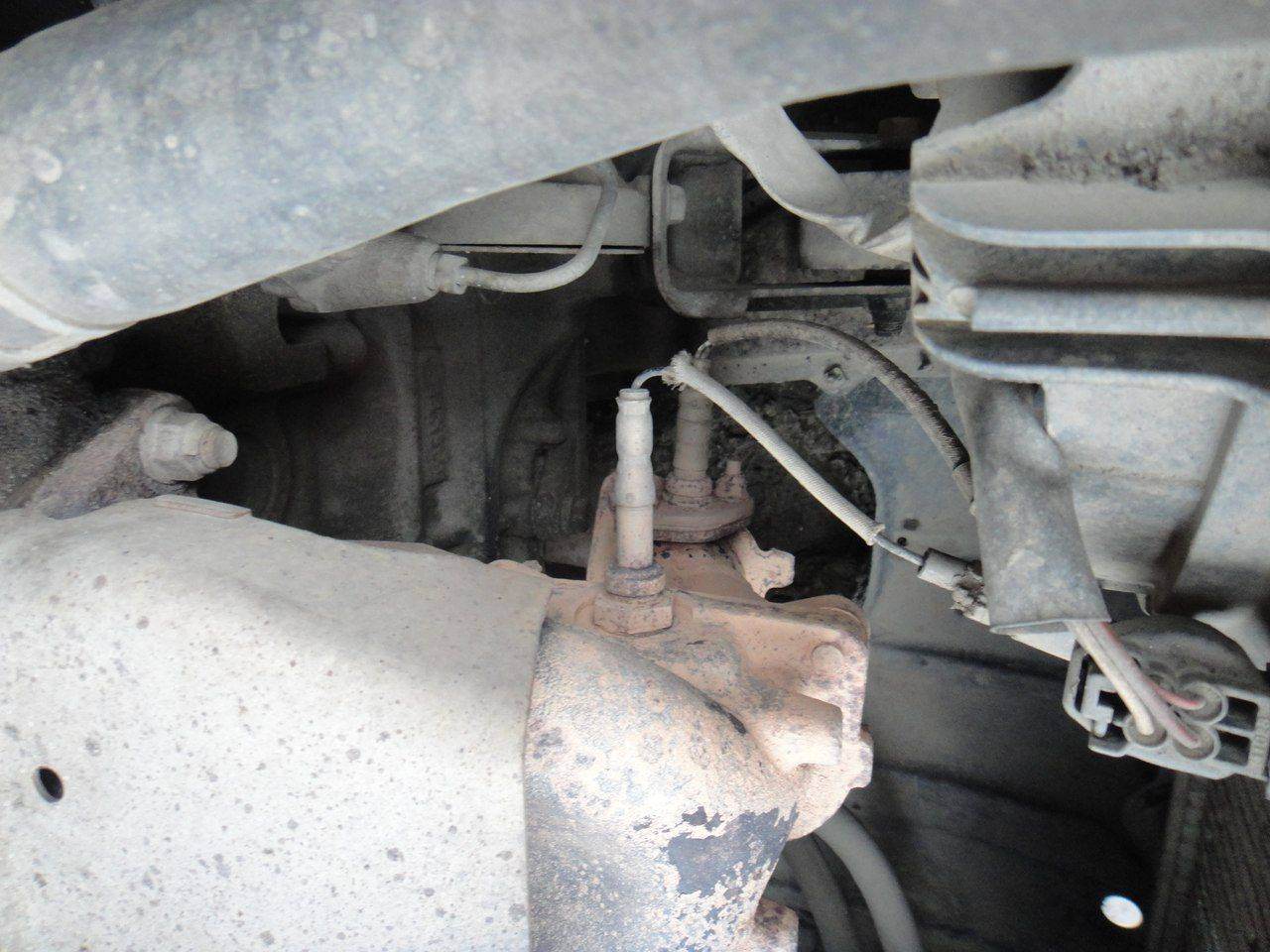

помогите определить тип двигателя ЛБ или нет.за состояние ДВС сильно извиняюсь :?
DSC02614 99.jpg [ 149.16 КБ | Просмотров: 6234 ]
DSC02613 99.jpg [ 152.68 КБ | Просмотров: 6234 ]
Carina E 97(4A-FE) 1,6 LB 107л.с мешалка зеленый Ангичанка седан URL=http://line4auto.ru/nomer/]Изображение[/URL]
СообщениеДобавлено: Пт июн 14, 2013 9:21 pm
Сообщения: 218
STD
Toyota Carina E GLI, 1992г. LiftBack 1.6 4A-Fe LB
СообщениеДобавлено: Пт июн 14, 2013 10:12 pm
Сообщения: 1025
Машина: Avensis T22
yurzan
Добавлю. Бош мотроник.
