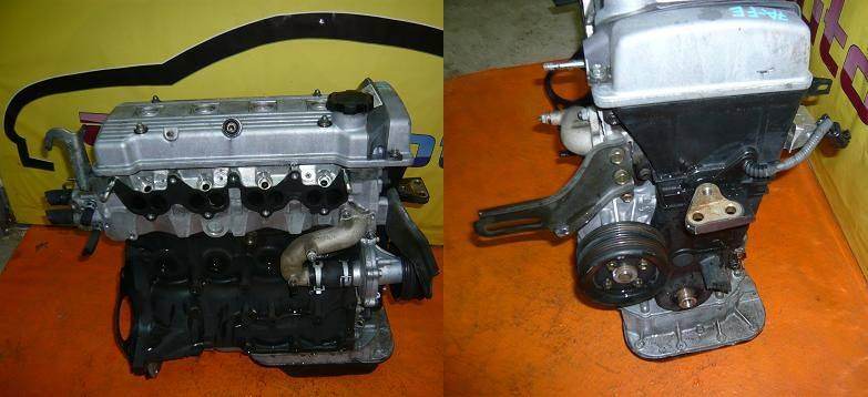

я тоже задался этим вопросом,надеюсь что не наколюсь...Вопрос: двигатели 7А-ФЕ с разными лошадями идентичны между собой? Можно ли воткнуть себе 125 л.с. вместо 107 л.с. не меняя ничего из навесного и ЭБУ?
Добавлено спустя 5 минут 37 секунд:
Этот подойдет?
Комментарий к файлу: Вот двиг который будут ставить,у него только провод спереди имеется. Подойдет?

RAVIL
двигатели идентичны, а вот мозги и зажигание могут быть разными, если не прав поправьте...

Саныч,что скажешь насчет провода на стороне ГРМ? Продавец сказал что обращать на него не стоит,мол в нашем трамблере его функция выполняется... И что это более поздний мотор,чем мой,и японцы его немного модифицировали,чтоб с трамблером меньше проблем было... :spasibo--:

Двигатель катушечный?Это провод ДПКВ скорее всего.

[quote="Сергей С@ныч"]Двигатель катушечный?Тогда это провод ДПКВ скорее всего.
Сказали,что трамблерный. Стоял правда в Калдине с АКПП ...
Добавлено спустя 2 минуты 55 секунд:
А в наших стоит ДПКВ? И где? Смогу я его себе воткнуть без переделок и вскрытия двига?

Конечно и на твоем двигателе стоит дпкв.Там же и стоит.Так двигатель тебе без эбу,косы и навесного предлагают?
