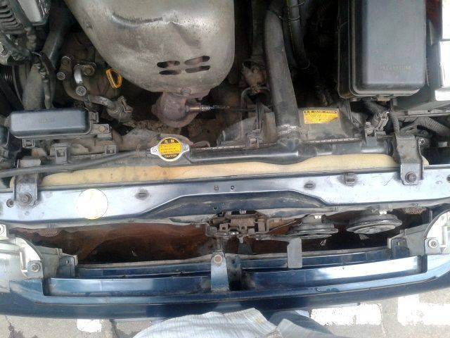

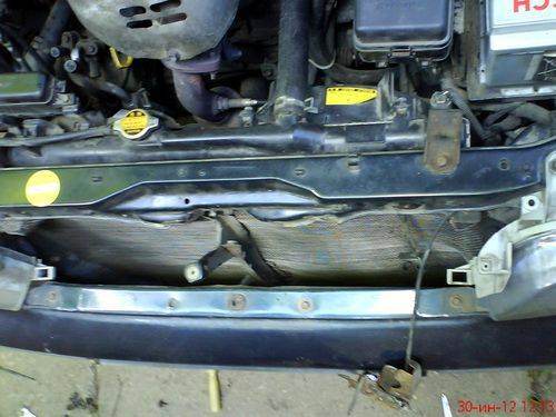

Видел как то на Камри и на Субару такую штатную прокладку между радиаторами. Решил поставить себе, не знаю нужна она или нет, навредит или поможет. Радиатор кондиционера немного больше водяного... но и поток теперь должен быть больше, щелей нет...

Когда работают вентиляторы - по одному или в паре, то они затягивают воздух не только с улицы, но и из подкапотного пространства, а там я думаю как в парилке - жарковато от работающего движителя... А в таком случае только с улицы, где наверное похолоднее... Только смущает одно но, параллон немного лежит на радиаторе кондиционера... хоть площадь прилегания не очень большая, но все же...

радиатор кондиционера больше и поэтому обрезать никак... и совсем не закрывает. толщина параллона 3 см, можно попробовать сделать по тоньше 2-1,5 см... но это только для боковых, верхнему фиолетово он упирается в бачки!
была идея согнуть кожух... но лень матушка раньше родилась!

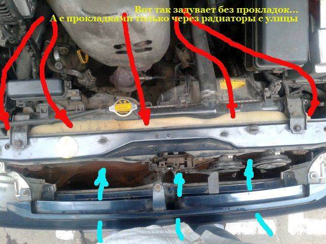

Как то так

С чего ты решил, что щас холодного воздуха недостаточно?
Знаешь, как говорят лучшее - враг хорошего.

т.е теперь, если забивается радиатор кондиционера (пух, мошка, листва и т.п. дорожные сюрпризы), это автоматически приводит к перегреву ОЖ, несмотря на орущие вентиляторы, в силу того, что они (вентиляторы) из-за поролона не смогут теперь "прососать" воздух мимо забитого конденсера? Зачем это?

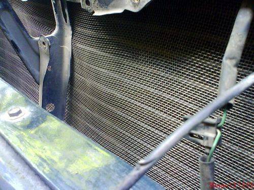

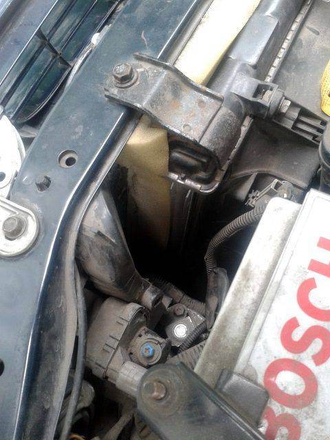

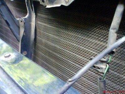

Mr_Nuke
скоро еду на юга... в Севастополь, а там может и на Айпетри залезу.
Добавлено спустя 2 минуты 52 секунды:
Радиатор закрыт сеткой...
Fidel
я же говорю, подсмотрел на Камри и Субару... Значит для чего то это сделано на заводе-изготовителе!
Сути не меняет, пусть забитая сетка, эффект-то такой же, как от забитого радиатора.
До "модернизации" через основной радиатор проходил воздух через радиатор кондея и зазоры вокруг. Сейчас только через радиатор кондея, без подстраховки. А если еще и кондиционер работает, то воздух основному радиатору достается изрядно подогретый, не менее, думается, чем до температуры подкапотного пространства.
От поролона выигрывает только кондиционер. Его эффективность в целом, действительно, может повыситься из-за большей эффективности конденсера.
Один минус, один плюс. Минус для меня более весомый - риск перегрева.
