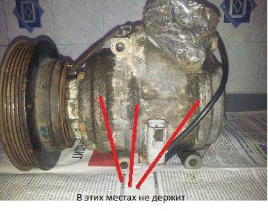

Сборка кондея завершена. Вот и настало время запустить кондей. Прохладой в салоне я наслаждался только мин 30. :( По тому как нашлась утечка :(
Уплотнительные кольца не держат на компрессоре
Реально их поменять самому ???
