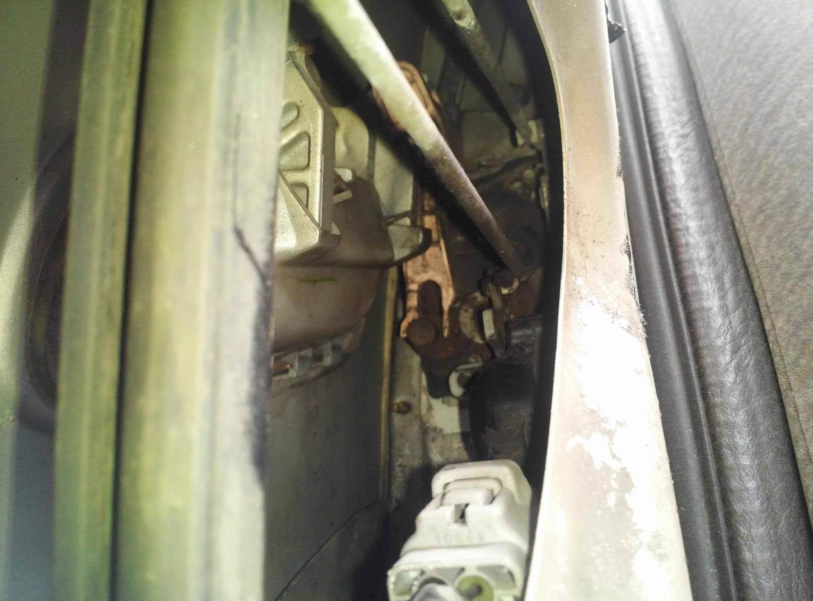

Вроде бы нащупал что нажимать вниз. Но мне не сдвинуть, видимо капитально заклинило фиксатор. пролил все WD шкой, толку нет.
Как открыть? Вырезать чтоли болгаркой дверь?

Конечно снял. Я замок же изнутри вдшкой пропшикал.
Комментарий к файлу: что нажать?

Извините (Sanchis85) не обратил внимание! Ваш ответ был направлен не в мой адрес! А все таки, что делать если обшивка не снята? Куда на ощупь нужно нажимать или что нужно дернуть, чтобы дверь открылась?

Думан нажать нужно линейкой на рычажок, с опущенным стеклом. смотри видео.
Парни, на фотке то моей, куда нижимать ?

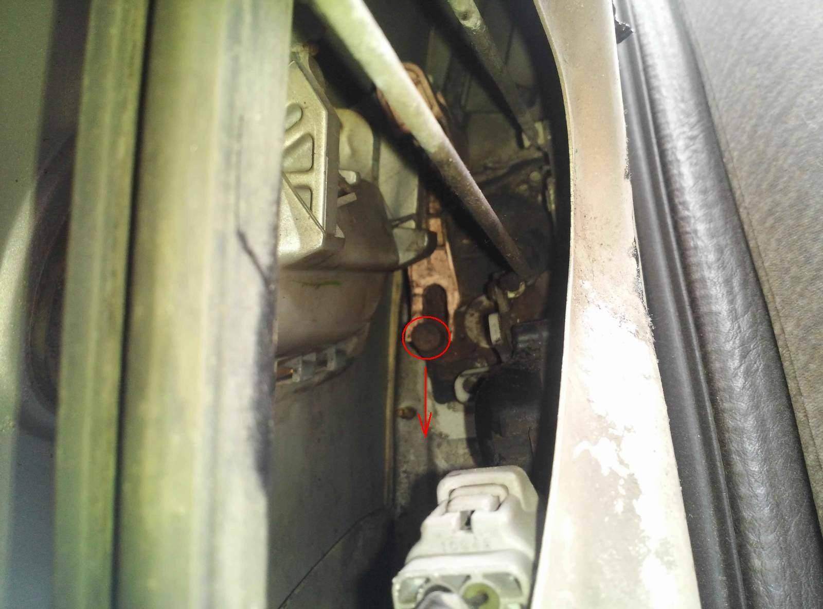

вот так
IMG_20130618_104038.jpg [ 147.96 КБ | Просмотров: 8255 ]

о спасибо. а если не получится?

получится, тоже тут на днях пружина лопнула, на передней двери, открывал линейкой
Ну ты сначала попробуй, а потом дальше будем думать!

Попробовал. Не получилось. Закисло сильно. Расшевелил трубкой. Да же тырчик погнулся. Но дверь так и не открыть. Все действия сопровождаются обильной обработкой жидким ключем.
:oops:
Следующий этап, вырезать часть двери из салона?
