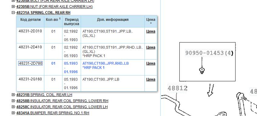

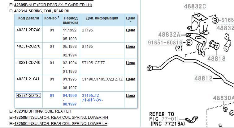

Была
Изображение 4A-FE LB Sportswagon 1994 МКПП GLI Jапонка
Есть
Изображение Skoda Octavia A5 2008 лифтбек 1.6MPI МКПП 4ешка
Изображение Mitsubishi Outlander 2003 2.4 АКПП
 Заголовок сообщения: Re: Пружины в стойки.
СообщениеДобавлено: Вт июл 30, 2013 6:36 pm
Если верить Экзисту,то пружины шли на японские Карины и на Калдины.
Снимок.PNG [ 42.88 КБ | Просмотров: 6349 ]
Снимок.PNG2.PNG [ 59.73 КБ | Просмотров: 6349 ]

СообщениеДобавлено: Вт июл 30, 2013 9:44 pm
vovgun писал(а):
Так посоветуйте какие-нибудь
У меня сарай, японка, пружины сзади стоят OBK C4T-47082
Добавлено спустя 41 минуту 44 секунды:
48231-2D780
По ВИНу на мою именно этот номер бьется, без вариантов :)
