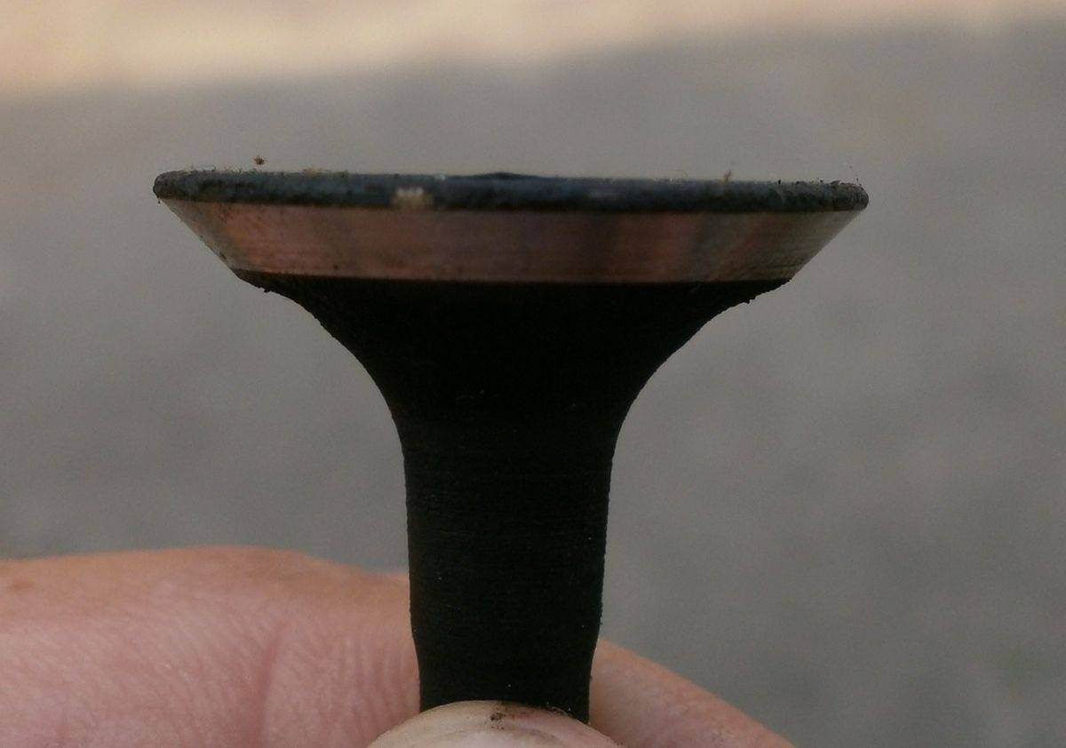

Доброго времени суток, нужна небольшая помощь с клапанами.
Вообщем двигатель потихоньку миникапиталится, дошло дело до головы, для профилактики решили мск заменить. Голову перед этим возили в контору, занимающуюся шлифовкой, расточкой, ремонтом голов и т.д. на проверку, там ее посмотрели и сказали что с головой и клапанами все хорошо, можно ставить. Но когда стали снимать клапана для замены мск мастеру клапана не понравились, а именно не понравилась высота кромки клапанов. По мануалу минимум 0,5мм, а у меня кромка эта еще тоньше, чуть ли не острая получается. Мастер порекомендовал клапана при возможности поменять, так как с такими не гарантирует что все нормально будет работать.
Теперь вопрос, действительно ли так критична тонкая кромка. И если критична и клапаны под замену, то есть ли нормальные неоригинальные клапаны? Оригинальные у нас экзист привозит по 675 руб. выпуск и 310 руб. впуск (и то две недели ждать, если быстрее то дороже), соответственно получаем почти 8000 руб. за клапана, финансово их покупку пока что не потяну, поэтому и интересует неоригинал. Кто что подскажет?
СообщениеДобавлено: Вт июл 09, 2013 7:28 pm
А кромку на станке поправить никак? У нас 70 руб за клапан берут
СообщениеДобавлено: Вт июл 09, 2013 7:32 pm
Сообщения: 971
Машина: Toyota Carina E Wagon
так а диаметр тарелки клапана при этом же меньше станет? Или это не критично? Если не критично то поправят думаю без проблем, просто меня мастер и контора, которая расточкой занимается запутали, противоречат друг другу.
СообщениеДобавлено: Вт июл 09, 2013 7:42 pm
с чего бы конусный клапан станет меньше по диаметру? Ты что там точить собрался?
Зы: чуток клапан просядет,зазоры потом регулировать по любому. Вот и все проблемы
СообщениеДобавлено: Вт июл 09, 2013 7:46 pm
Сообщения: 971
ладно, сам точить все равно не буду, озадачу людей которые этим занимаются. спасибо! :dr_ink:

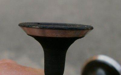

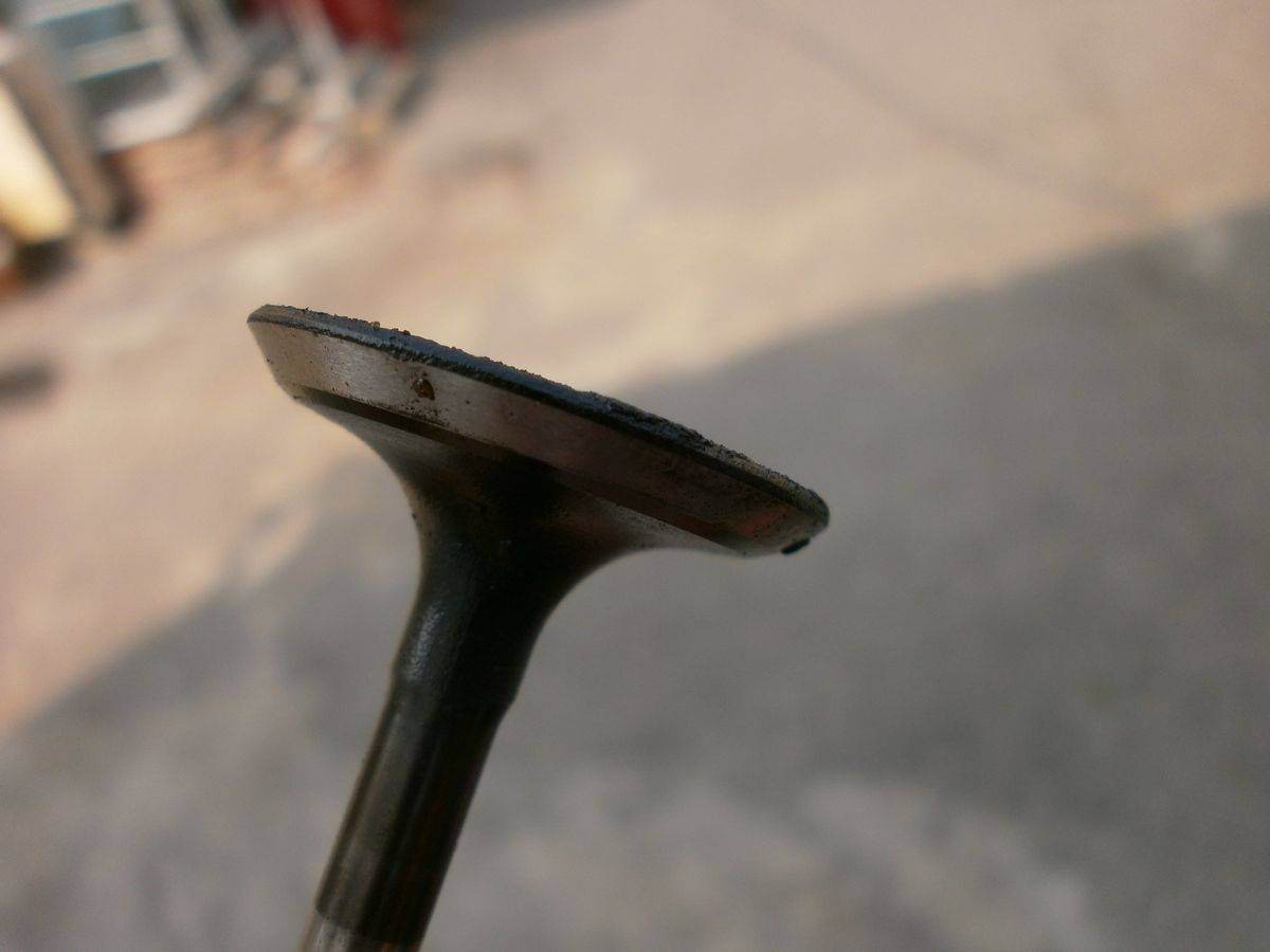

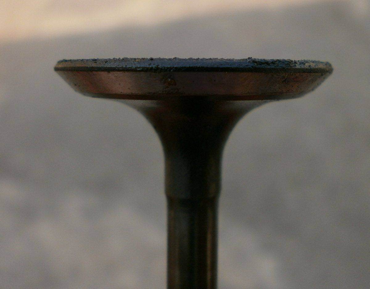

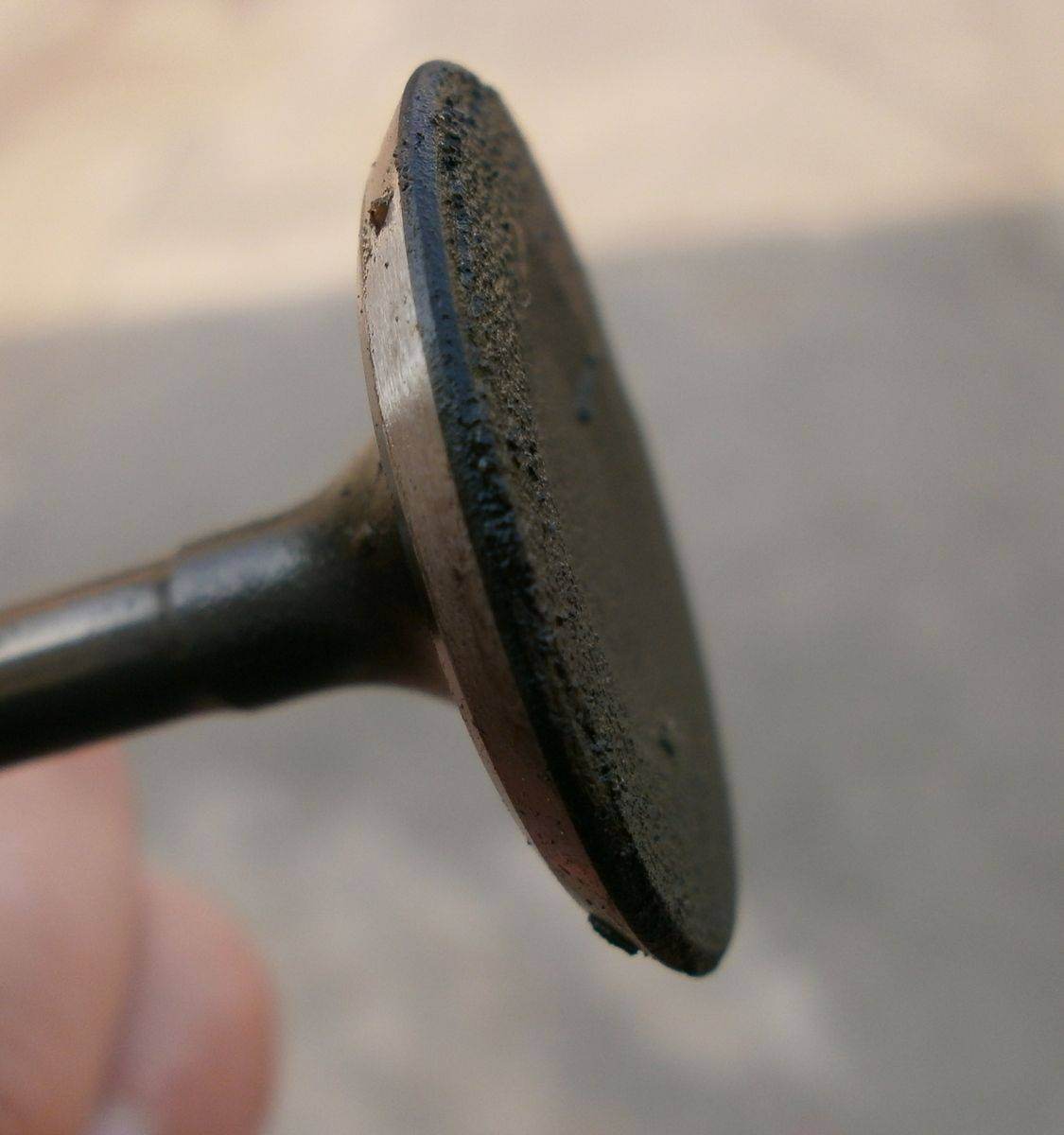

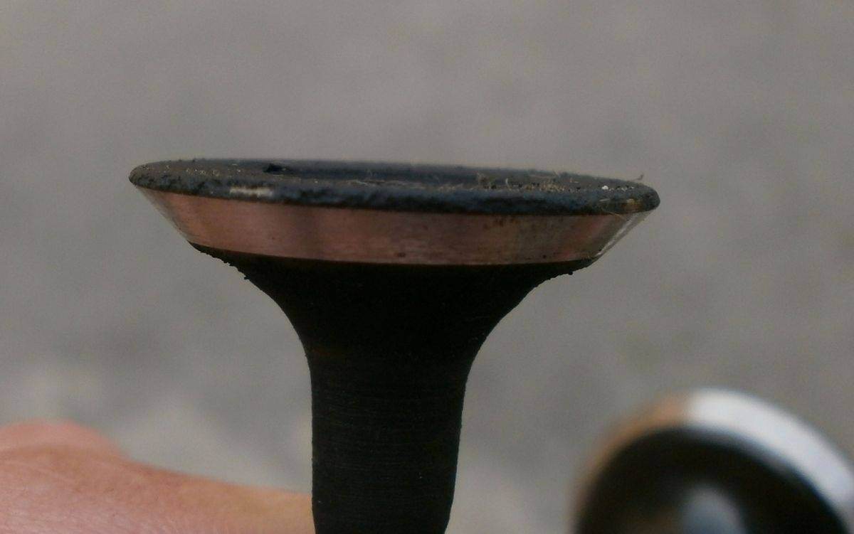

чуть выше писал по поводу клапанов, сегодня в контору завозил блок, сказали клапана если не нравятся то только под замену. И вот собственно вопрос, а на что заменить? Оригинал не вариант - финансово не вытягиваю. Присматриваюсь к клапанам Freccia, отзывы поискал - вроде хорошая фирма, клапана нормальные делает. Может еще на какие то посмотреть?
СообщениеДобавлено: Чт июл 11, 2013 5:55 am
сделай фото хоть что ли этих клапанов. Что там такого не нравится?
СообщениеДобавлено: Чт июл 11, 2013 9:59 am
Сообщения: 971
ну вот два, остальные вроде такие же
P7110002.JPG [ 84.49 КБ | Просмотров: 9792 ]
P7110003.JPG [ 229.76 КБ | Просмотров: 9792 ]
P7110004.JPG [ 208.59 КБ | Просмотров: 9792 ]
P7110005.JPG [ 319.65 КБ | Просмотров: 9792 ]
P7110006.JPG [ 249.27 КБ | Просмотров: 9792 ]
СообщениеДобавлено: Чт июл 11, 2013 10:38 am
да,не особо клапанишки. Но я бы всеж наверное поправил бы фаски и оставил.
Не стал бы я заморачиваться новыми клапанами,проще ГБЦ контрактную взять
СообщениеДобавлено: Чт июл 11, 2013 10:44 am
Сообщения: 971
а сколько они примерно проходить могут? просто во время замены колец обнаружили что блок уже под ремонтные поршни расточен, и тогда уж проще двигатель контрактный поставить.
СообщениеДобавлено: Чт июл 11, 2013 10:49 am
думаю если не гонять в хвост и гриву то тысяч 100 пробегают клапанишки то. Если направляйки целы
СообщениеДобавлено: Чт июл 11, 2013 10:55 am
Сообщения: 971
с направляющими сказали что все хорошо. Значит не буду с новыми заморачиваться. Благодарю!
