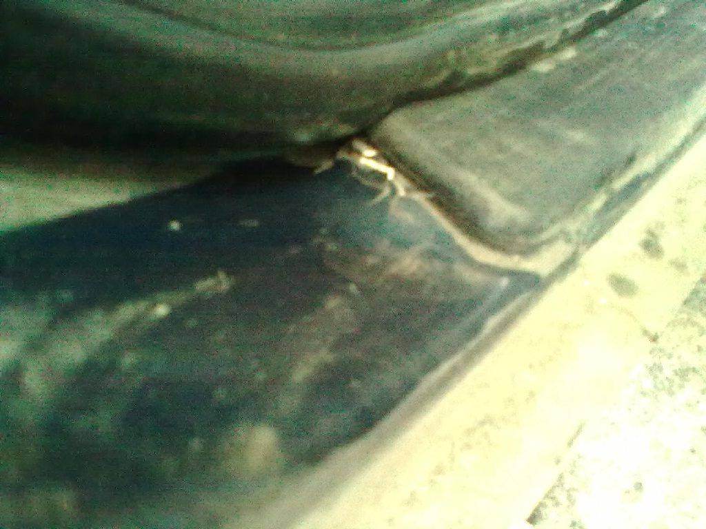

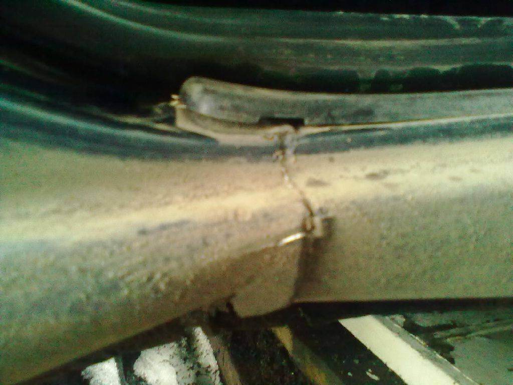

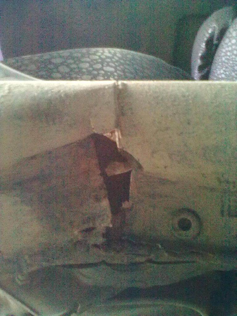

В общем, приключилась сегодня такая история, тупейшая до безобразия, зато послужит уроком.
Решил поддомкратить машину гидравлическим домкратом (это у которого такой толстый шток вверх поднимается), еще так присмотрелся, типа куда его упереть что б не продавить, вдобавок проложил небольшой брусок. В итоге, вся нагрузка пришлась на заводской шов, соединяющий заднее крыло и порог, брус проломился и Каринка мягко, с хрустом бруска опустилась на этот самый шток, прорвав шов и замяв порог уже изнутри, где идет пластиковая накладка.
Итог - снизу порог рваный и мятый; сверху, в салоне - слегка отошла накладка и небольшой бугорок в металле к трещинами краски.
Так вот, мужики, что делать теперь? Жалко тачку до ужаса... :wo)(ll: :wo)(ll: :wo)(ll: Есть варианты кроме замены самого порога? Как можно хотя бы слегка выровнять? Мне внешний вид не особо важен, да и вообще если не присматриваться, то и не видно будет. Важна жесткость кузова и антикоррозийные свойства, не хотелось бы, что бы это место стало очагом коррозии.

Он по-ходу уже давненько "занялся" ржавчинкой. Рано или поздно это произошло бы. ИмхО однозначно замена. Так что как смял так и выправляй-варварскими методами.

мде, тут и сам порог пострадал, и кусок крыла...
варить однозначно, съезди к кузовщикам, они подскажут

тут не просто варить, а вскрывать порог и чистить механически всё от ржавчины.
иначе панацея на год-полтора.

это всего лишь порог, он конечно влияет на жесткость, но не очень.
на жесткость влияет в большей степени усилитель за порогом, который у тебя, судя по состоянию, тоже наверняка сгнил.
срезать порог, всё зачищать, ставить новый порог(или кусок другого, смотря как зачистишь и как эстетически тебе будет удобнее)

Взялся за пороги. Внутри уже неслабый слой Мовиля, через пару недель залью еще. Хочу все же выправить этот порог, хотя бы немного, так как вырезать это место не вижу смысла, а весь порог менять сейчас не позволяет бюджет.
Вчера провел такую процедуру с левым порогом. Вот думаю, если попробовать максимально возможно выправить этот рваный порог... Как можно выправить боковую поверхность и поверхность под дверью, которая слегка теперь выгнута вверх? Можно молотком с проставкой чего-нибудь мягкого, типа алюминиевой шины? Краску сохранять не обязательно, все равно переделаю и перекрашу...
