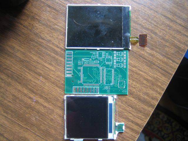

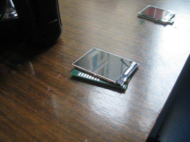

Крокодил не ловится, не растёт кокос: ломал свежекупленый распредвал :-facepalm-:
Но есть и хорошие новости:
IMG_3902-s.jpg [ 62.81 КБ | Просмотров: 7708 ]
IMG_3905-s.jpg [ 41.34 КБ | Просмотров: 7708 ]
IMG_3907-s.jpg [ 65.24 КБ | Просмотров: 7708 ]

Это как-бы сама плата...и два вида экранчиков?
выглядят такими здоровыми..
Именно так. На самом деле экранчики очень маленькие. Можешь отмотать тему чуть назад - там есть фото на фоне приборки.

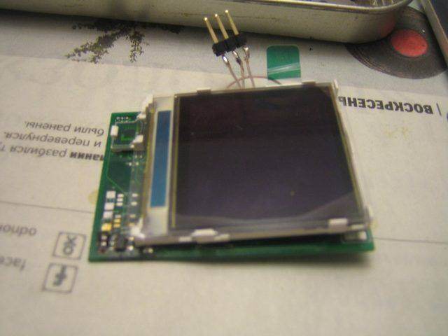

Вы не поверите, но я-таки похоже сейчас буду его паять. :ya_hoo_oo:
IMG_3910-s.jpg [ 64.02 КБ | Просмотров: 7585 ]
Правда ложка дёгтя всё-таки присутствует: заменитель одного компонента, который мне предложил магазин, оказался совсем даже не заменителем :( А я-дурак не проверил даже. С другой стороны и без этого компонента пока можно спаять вполне функциональный в лабораторных условиях образец. Чем я сейчас и займусь.

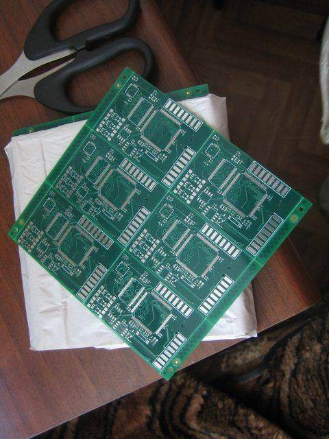

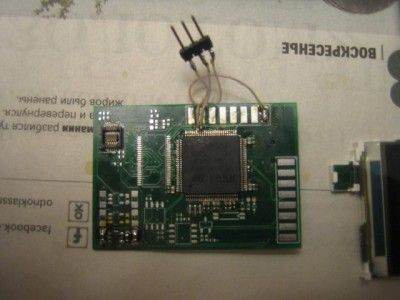

Хорошая новость: проц стартанул и прошивается.
Плохая новость: в первой партии плат (60 штук) USB похоже работать не будет (ошибка в трассировке платы). Хотя я не уверен, что он там вообще нужен для функций маршрутного компьютера.

Kupr_Soft писал(а):
artem.levenkov
а если бросить соплю?
Во-первых, 1-2 сопли ещё можно бросить, но 60 что-то не хочется. Да и не понятно пока зачем. А во-вторых - это тактовая линия, там сопли очень нежелательны.
Пока паял пришло в голову, что из этой платки ещё может получиться наладонный диагностический прибор для автомобиля (это для тех, кому маршрутный комп не нужен, т.к. у остальных функции диагностики будут уже в нём зашиты).
Ещё давно был заказ от друга на выносной мониторчик: чтобы при подключении устройства к компьютеру оно определялось как второй монитор и можно было на него какие-нибудь окна перетаскивать (индикаторные). Если USB починить, то можно будет сделать.

Пара фоток для истории.
IMG_3918-s.jpg [ 39.68 КБ | Просмотров: 7495 ]
IMG_3919-s.jpg [ 29.69 КБ | Просмотров: 7495 ]
