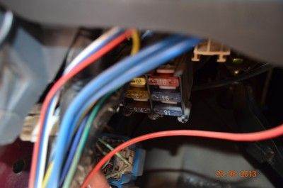

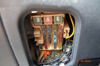

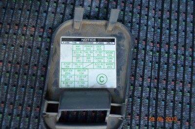

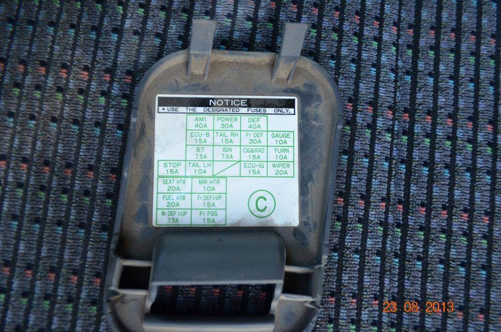

Преды у меня стоят так (картинки кликабельны :a_g_a: )!!!
DSC_2161.JPG [ 266.26 КБ | Просмотров: 10926 ]
DSC_2163.JPG [ 234.04 КБ | Просмотров: 10926 ]
DSC_2164.JPG [ 457.98 КБ | Просмотров: 10926 ]
