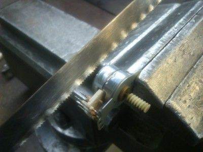

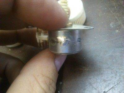

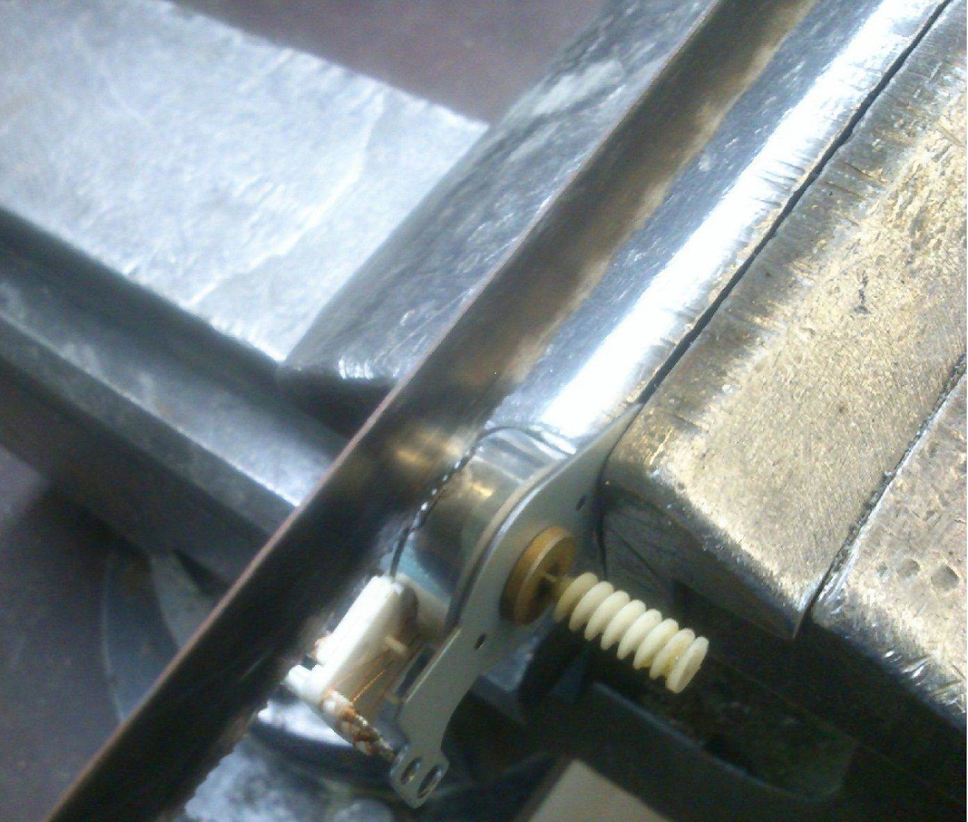

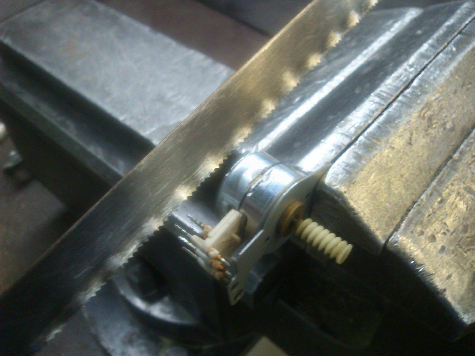

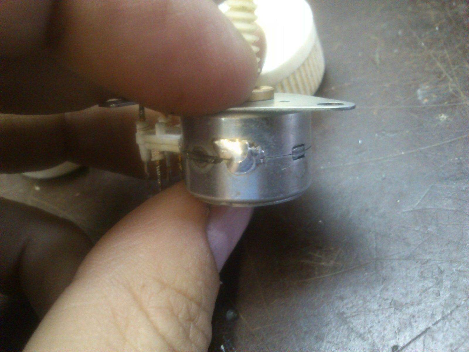

зажимаем моторчик в тиски и пропиливаем ножовкой по металлу места точечной сварки примерно на один мм в глубину.
DSC_0198.JPG [ 390.54 КБ | Просмотров: 16658 ]
DSC_0199.JPG [ 367.31 КБ | Просмотров: 16658 ]

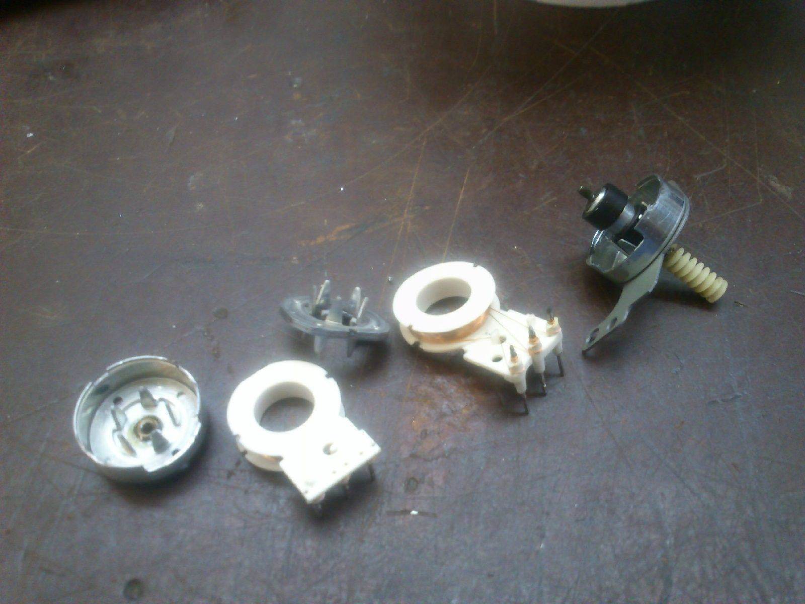

далее полностью разбираем, удаляем стружку, старую смазку, (червяка я не снимал)
DSC_0200.JPG [ 345.23 КБ | Просмотров: 16658 ]
смазываем свежей смазкой и собираем, мотор должен легко вращаться, раз точечной сварки у нас нет то спаиваем две половинки вместе.

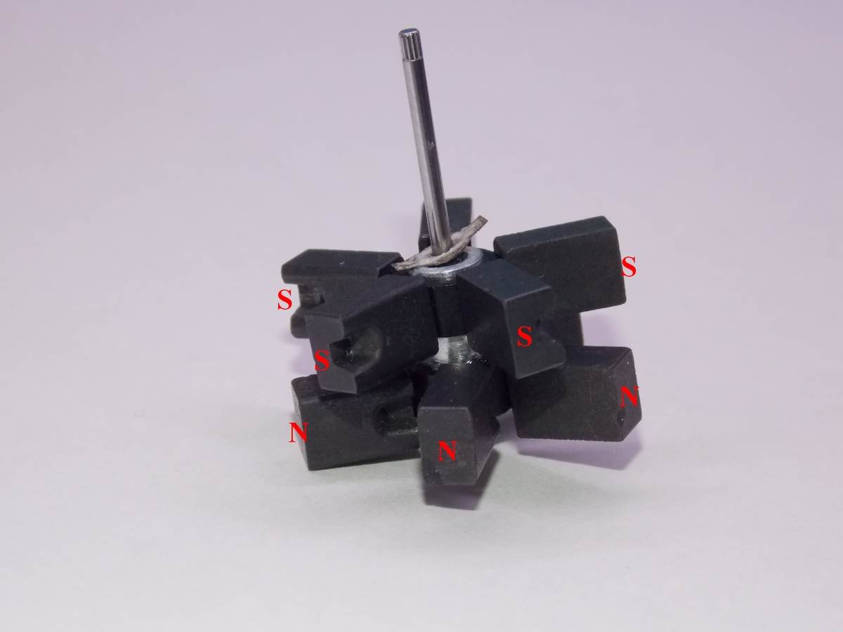

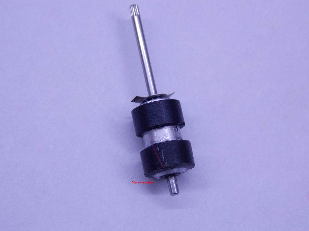

после всего проделанного у меня одометр работал недели две потом опять встал, причину я нашёл.
многополюсные магнитики на якоре моторчика одометра провернулись по оси и встали в противополюсе относительно друг друга,
устранил так:взял ещё один магнит, который под руку попал, цилиндрической формы зажал за торцы в тисах, так чтобы кромка торчала миллиметров на 2, и к этой кромке подносил якорёк с магнитом (каждый по отдельности),где примагнитился чертим полоску итак по кругу, должно получиться помойму 5 полосок по периметру одного магнитика, со вторым делаем тоже самое, затем выставляем черточки по одной линии,и пробуем собрать моторчик для проверки от блока питания на 12 вольт или аккума, средние контакты это минус а на крайние по порядку по очереди подаём кратковременно плюс. якорёк должен вращаться одинаковыми шагами на разных обмотках, если нет тогда разбираем и немного (по 0.25 милиметра) провариваем один магнитиков, и снова проверяем вращение. если шаги одинаковые тогда разбираем и приклееваем магнитики чтобы больше не проворачивались относительно корпуса якоря.

Сделал всё как описано выше,но при проверке моторчик на верхних контактах шагает в одну сторону,а на нижних,в другую.Я так понимаю,нужно проворачивать магнитик на роторе,но совсем по чуть-чуть.Есть какие мысли,если конечно кто-то остался на этом форуме

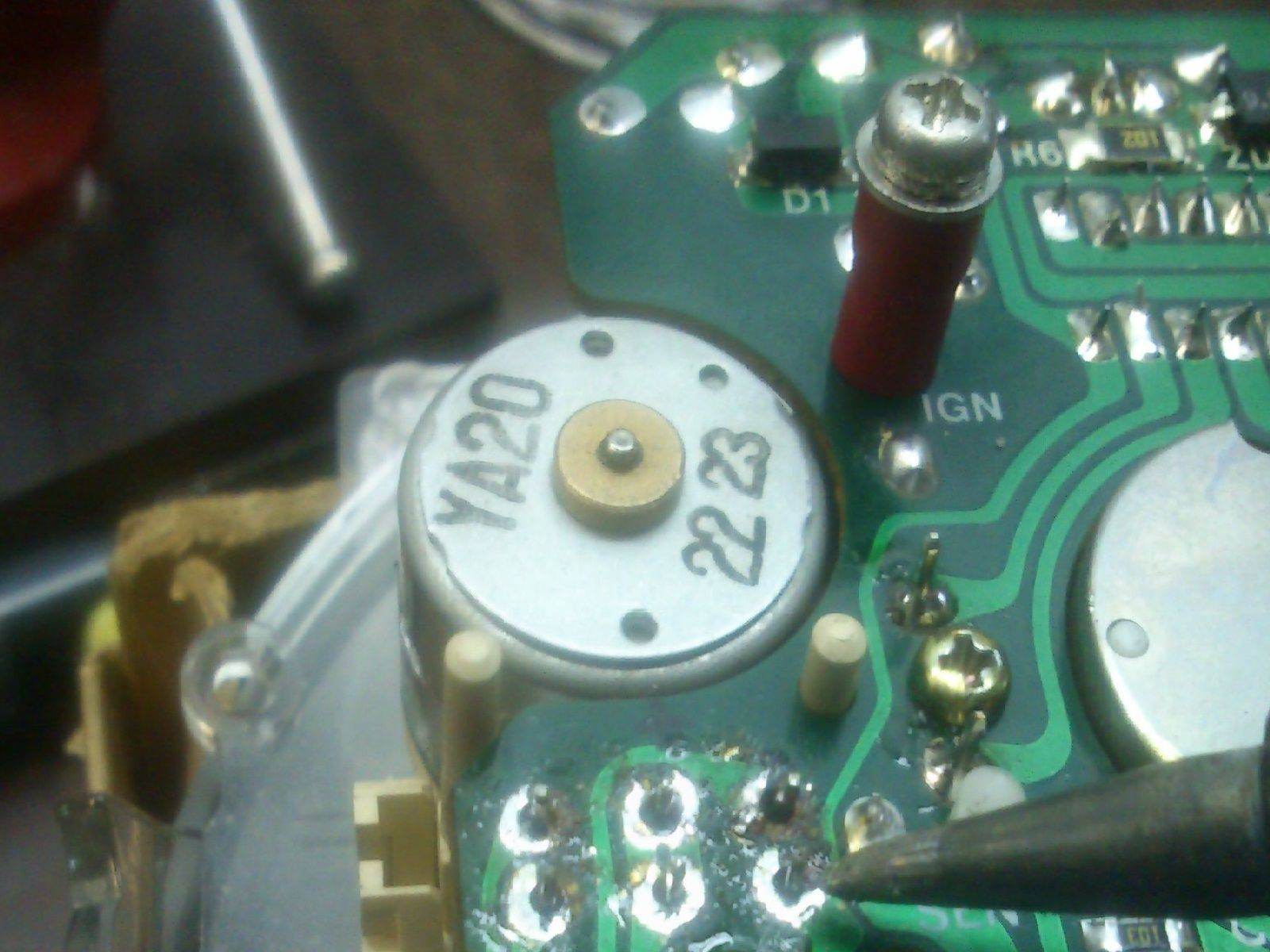

После покупки авто обнаружил, что одометр не работает. Решился все таки разобрать приборку и извлечь моторчик одометра. В результате разборки обнаружилось, что задний кольцевой магнит раскололся на двое. Взяв циакриновый клей (он же суперклей) склеил магнит воедино.
DSCN0369 .JPG [ 450.41 КБ | Просмотров: 14780 ]
Все спаял, собрал настал момент проверки при помощи генератора импульсов. Подключаю одометр стоит на месте, а моторчик одометра как бы подергивается. Разобрал все снова, долго ломал голову в чем дело. Как выяснилось кольцевой магнит был смещен относительно полюсов. Для четкого позиционирования магнитов по полюсам, пришлось найти 10 маленьких магнитиков. И соорудить вот такую конструкцию для визуального определения полюсов.
DSCN0382 .JPG [ 448.04 КБ | Просмотров: 14780 ]
После сборки одометр ожил и продолжает радовать своей работой уже 3года.
