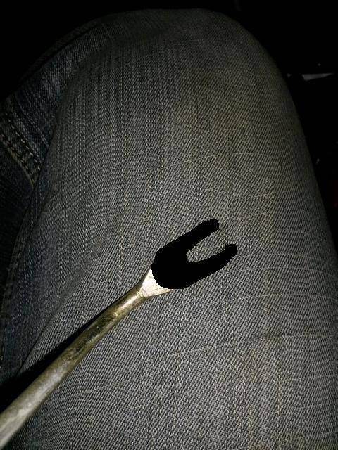

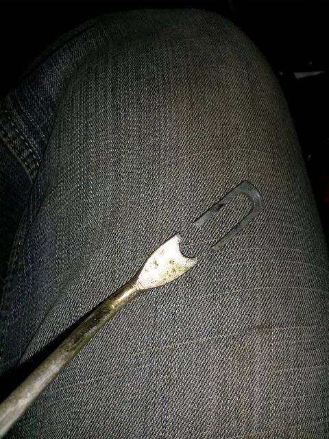

Ребята, сломался замок водительской двери, а если точнее - сломалась тяга, которая идет от внешней дверной ручки. Кто-нибудь сталкивался с таким, что б ее починить? Или замок под замену?
20131219_230844[1].jpg [ 194.46 КБ | Просмотров: 17436 ]

Mr_Nuke была такая проблема. Решил ее так: дед мой приварил пластинку сверху, я в ней прорезь сделал, потом на машине опробовал, работает уже второй год. Пластинка была 2мм толщиной, я ее подточил, чтоб она на ролик заходила.
на рисунке схематично указал, как отремонтировал тягу (у меня именно "вилка" такая, черным отмечено). Только смотри много не стачивай, а то потом тяги может не хватать, чтоб ручка хорошо открывала.. у меня так сперва было, т.к. делал по старой тяге, а она с выработкой была.. потом переделал и все ок.

wAnTed
А ведь и действительно, там же закрывающийся конец не нужен! Видимо, можно как раз взять оторванный конец, развернуть на 180 градусов и приварить, используя его в виде пластинки!
Со сварочным аппаратом правда проблема, но есть, над чем подумать! Спасибо!
