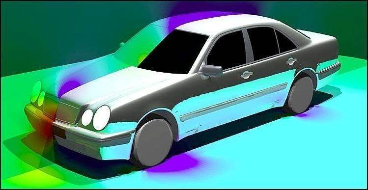

jacky69 писал(а):
Fred_SPb
Боковые отводы - это чисто стайл) А про зону наибольшего разрежения - можно поподробнее или прям на моем нарисовать, если не затруднит...
А с водой я думаю проблем не возникнет, если логически поработать над ним еще чуть-чуть))
Как ни странно, согласно законов аэродинамики на кузове автомобиля при движении образуются зоны высокого и низкого давления. Что касается капота, зона высокого давления образуется на решетке радиатора и на том месте где происходит перегиб от решетки на капот. Далее следует зона низкого давления почти до конца капота, где образуется зона высокого давления (не зря там делается заборник отопителя :wink: )
На атмосферном автомобиле требуется отвод тепла из моторного отсека. Для этого целесообразно отводить воздух из подкапотного пространства через отверстие в капоте, расположенное в той самой зоне низкого давления. При этом воздух как бы высасывается из под капота. Увеличивается расход воздуха через радиаторы системы охлаждения (ОЖ и масла).

Fred_SPb
Спасибо за ценный совет)) то есть из вышесказанного я понимаю, что воздухоотводы надо делать в минусовой части капота (т.е. почти в середине капота,да?)
СообщениеДобавлено: Пт дек 05, 2008 9:08 pm
Сообщения: 1347
Не совсем в середине. Лучше там где давление ниже, можно сделать измерения на реальной машине. Сделать из медицинского тонометра вакуметр и крепить шланг в разных точках и на ходу мерять давление. Но в любом случае это место желательно размещать ЗА радиатором. Придется искать золотую середину.

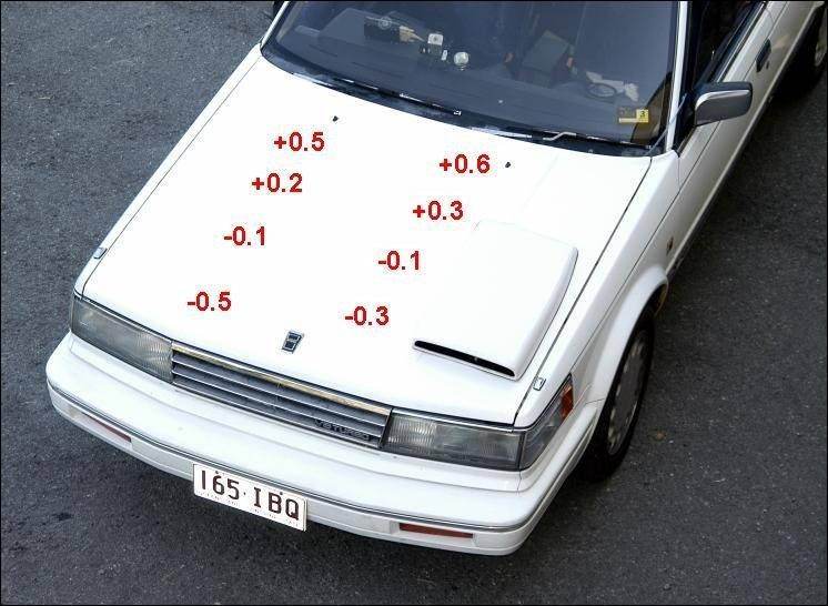

Ок,как-нибудь попробую замерить это))Но приблизительно,как-то так, верно?
А если выводить патрубок принудительного впуска, то где его лучше расположить? А то уже было много местоположений, в некоторых из них - она вообще отказывалась ехать.
Верно.
Наверное лучшее место патрубка - вместо фары.
Вообще при добавлении всяких элементов на капот распределение давления изменится.
Допустим добавим небольшой козырек перед вентиляционной решеткой и рязрежение может увеличиться, но если козырек этот делать абы как некрасиво, то он может создать такую зону турбулентности, что весь эффект сведет к нулю.
