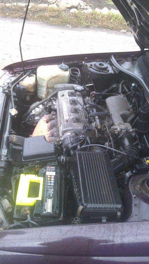

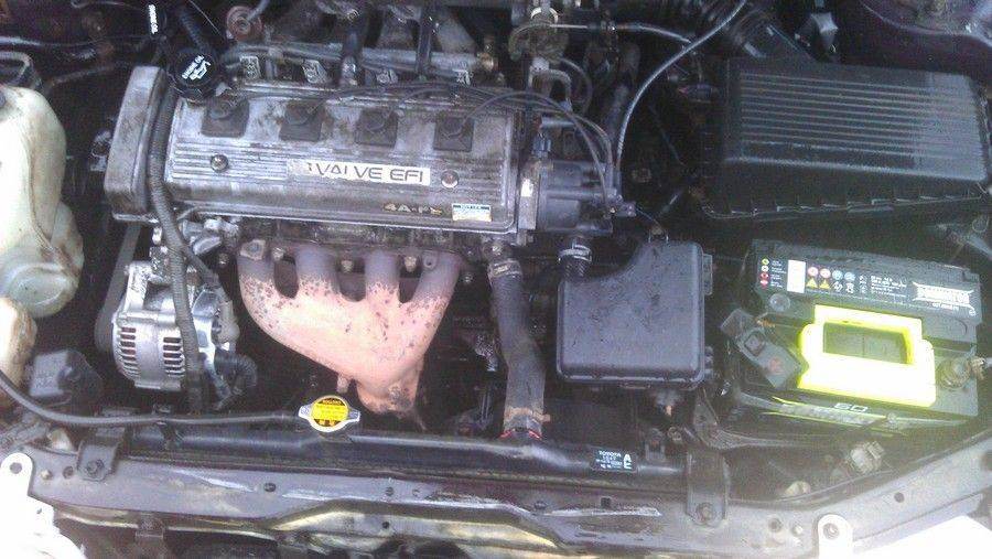

Сделал фото движка.
Это LB или нет кто знает?
Если можно - ДА / НЕТ
Без ссылок на другие темы.
Спасибо всем! :co_ol:

СообщениеДобавлено: Чт сен 26, 2013 9:26 am
juliankartman писал(а):
Это LB или нет?
LB.
