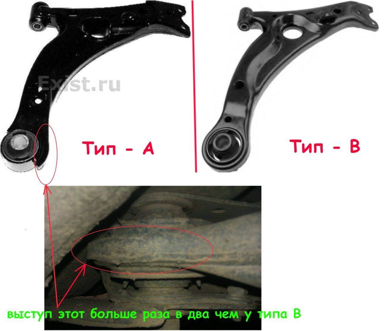

я так определил

Вообщем щас рейку отмыл) она гладкая 100%
по поводу рычага через пару часов сфоткаю заново со всех возможных ракурсов )
склоняюсь тоже к типу А тоже из за выступа этого...

палец сунь туда и пощупай , если есть ступенька та то значит А

ну думаю точно А

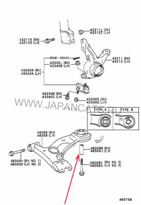

а забыл еще , две направляющие втулки закажи 90389-19002

Chepahuh
если ручник держит более - менее, колодки менять бесполезно ! Это болячка карины, калдун малдун и тд .
Я рычаг определил по центральному отверстию, в "А" - оно овальное , в "Б" круглое :)
