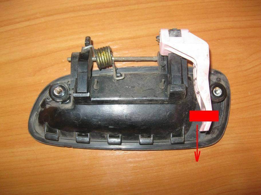

если у тебя сломана внешняя ручка - он нажимает на такой толстый рычажок на замке, вот на него изнутри нажми (если обшивка снята дверная, если я правильно понял) - и дверь откроется
СообщениеДобавлено: Вт окт 01, 2013 9:24 pm
Сообщения: 217
Двигатель: 4а-fe не ЛБ
сейчас сбегаю попробую
Добавлено спустя 16 минут 32 секунды:
Саня спасибо тебе,я нащупал какой-то маленький напровляющий,раньше на него внимание видно не оброщал,подёргал его и дверь открылась.Завтра собирать буду сделать фото надо,вдруг кому пригодится
СообщениеДобавлено: Вт окт 01, 2013 9:42 pm
вот смотри на фото, задняя дверная ручка. красный прямоугольник - это и есть "рычажок" на замке (точнее его место расположения). он такой цилиндрический и достаточно толстый.
IMG_1728.JPG [ 77.99 КБ | Просмотров: 19835 ]
