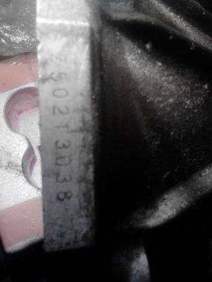

Ты откуда эту букву берёшь? :( http://www.japancats.ru/toyota/Parts.as ... 969e2ae593 вот тут схема и номера комплектующих на С52.
 Заголовок сообщения: Re: коробка с50
СообщениеДобавлено: Чт окт 03, 2013 10:57 pm
Сообщения: 1793
Откуда: Казань - 16rus
т.е если коробка допустим у меняная-я уже не смогу определить ее модель?? Япошки как сами их различают та на заводе?
Виль
СообщениеДобавлено: Чт окт 03, 2013 11:00 pm
Ну не знаю,вот по этим Z наверное и различают. :(

воот.Сереге нужна помощь в ее идентификации.
Виль
СообщениеДобавлено: Чт окт 03, 2013 11:08 pm
Ну так-то у него в любом случае коробка С-семейства. :)

странно... и не понятно завтра сделаю фото

Посмотри в FAQ,внешне С коробки трудно различить. :(

Никаких маркировок,позволяющихопределить модель, на самой КПП нет. Чтобы определить модель нужно считать передаточные числа. В ФАКе они есть,как считать наверное тоже напомнить надо: засекаешь скорость на каждой передаче на оборотах,к примеру,3000, потом подставляешь полученные данные в калькулятор КПП и берешь по очереди данные из ФАКа по разным КПП. И смотришь какие совпали.

вот фото с купленной коробки.
на моей всё точно также но Z21, сфотографировать нет возможности, т.к. всё мешает...

А почему именно Z50, а не Z50213038 ?
Ничего не значащии номер...

теперь понятно - надо по очереди вкл передачи и вращать вал , считая и соотнося вх и вых обороты.
СообщениеДобавлено: Пт окт 04, 2013 9:58 am
Точно так и надо
