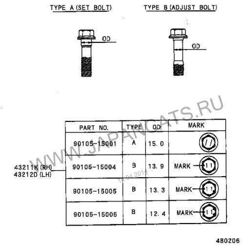

[Gibson] писал(а):
есть болты тойотовские заводские для этого что б не расширять отверстие в стойке
Можно по подробнее про эти болты??
 Заголовок сообщения: Re: Шины и диски
СообщениеДобавлено: Пн апр 14, 2014 9:14 pm
Сообщения: 1736
Откуда: Чебоксары-Цивильск
:wink:
Добавлено спустя 41 секунду:
тип В
болты.jpg [ 46.62 КБ | Просмотров: 8922 ]
