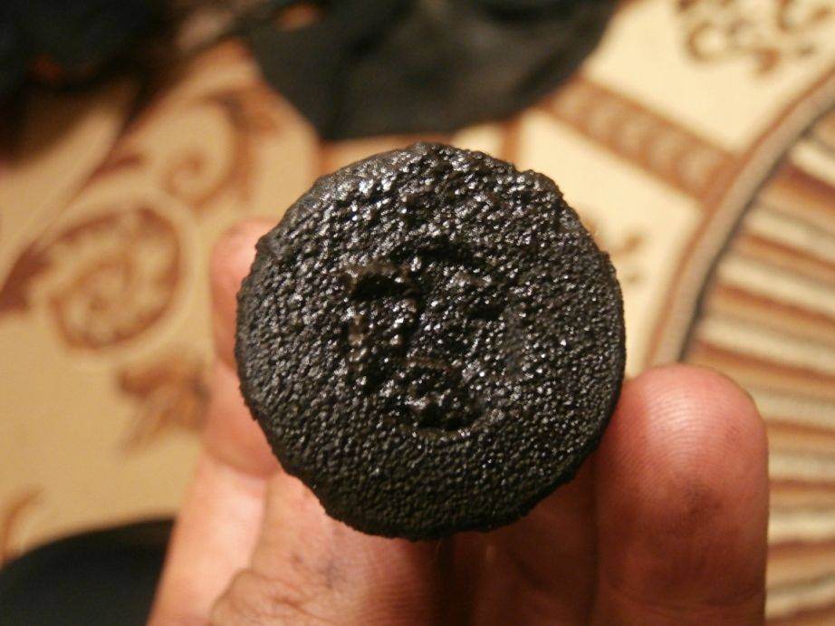

все тот же клапан
PA100005.JPG [ 411.79 КБ | Просмотров: 11331 ]

колпачок на этом клапане присутствует в нормальном состоянии

redkino-info писал(а):
Я уже покурил ) Сори за панику, просто первый раз лично сам капиталю без помощников
А ты вообще когда нибудь это делал?
redkino-info
Как тебя звать то?
СообщениеДобавлено: Чт окт 10, 2013 11:02 pm
это капиталкой даже не пахнет. Так,изучение устройства двигателя.
Что толку смотреть на клапан,колпачек... Очищай все,измеряй,деффектуй. И меняй все что не укладывается в допуски
Я был помощником так сказать при капиталке нивского движка. Меняли притирали клапана и фрезеровали башку,
Илья, тогда от куда такие глупые вопросы типа, как снять остатки колпачка, или как вытащить направляющую клапана?
Илья, мой тебе совет, ищи человека который тебе будет подсказывать в живую, а не как мы тут тебе объясняем что делать с таким клапаном
СообщениеДобавлено: Чт окт 10, 2013 11:12 pm
измерительным инструментом пользовались? Нашел где взять?

Илья, отчищай клапана, мой башку и вези все это дело на дефектовку к разбирающемуся человеку, ну например к Сергею :) а лучше, покупай клапана, направляющие и меняй все это дело скопом
вот направляющие как вообще вынуть оттуда я незнаю к сожалению (((, ни разу не занимался ремонтом башки, а клапана думаешь все под замену, если они в нормальном состоянии? Только первый горшок страдает у меня вроде....
Из опыта личного и консультаций с моими мастерами:
- штоки клапанов, скорее, всего изношены (на моих была выработка, которую пальцем ощущаешь, даже измерять не стали - на выброс), кроме того - на притирку может тупо не хватить фаски, если износ посадочного места в седло сильный, так что мой совет - клапана менять
- направляющие втулки (как ни странно) не изнашиваются, как клапана. Не поверил, сделал калибры, проверил. Оказались в допуске. Так что направляющие лучше вообще не трогать. Хрупкие они...
- не надо отмывать движок всякой фигнёй, которая ест алюминий. Тот же очиститель карбюратора - инжектора в помощь.
