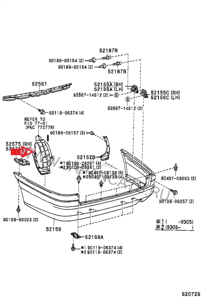

Подскажите код запчасти
CImage.gif [ 53.22 КБ | Просмотров: 1570 ]
тойота карина е sportwagon 7А-FE 1.8 LB англ.1997 была(

арт.: 77277-20210
Удивило название детали: Кожух предохранительный заливной горловины

[Gibson] писал(а):
арт.: 77277-20210
он же задний локер или защита арок.

спасибо!
Добавлено спустя 3 минуты 54 секунды:
а на правую сторону есть аналоги?
 Заголовок сообщения: Re: Подскажите код запчасти
СообщениеДобавлено: Ср июл 31, 2013 12:26 am
Сообщения: 201
Откуда: Запорожье-Харьков
Машина: Toyota Carina E sedan
С правой стороны нет горловины бака :D
Нет, только слева.
