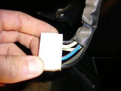

Спасибо, подключил все провода как ты написал - все работает на ура. Одно уточнение для тех, кто столкнется с проблемой проводов в зз. Насколько я понял, бело-синий провод на многих каринах не является таковым. Вместо него идет просто белый.
Кстати, долго думал куда запихнуть блок от сигналки. Он просто гигантский. В итоге блок пошел за бардачок

реле тоже сделал? видишь фотку зз. там два провода один белый,другой бело-синий(либо бело-красный).я вообще подрубился к белому,который сразу после блока предохранителей идет(слева под ногами водительскими).просто оттуда старая сигналка запитывалась.
за приборкой идет белая пластиковая штуковина,в которой вроде как жгуты проводов.блок сигналки привязал к ней при помощи пластиковых хомутиков.
