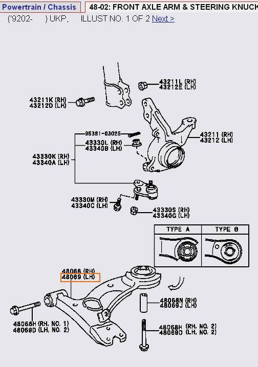

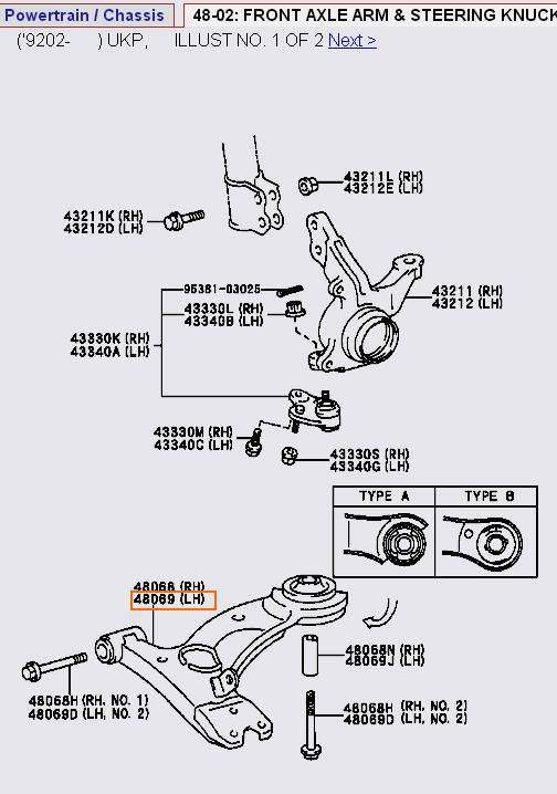

правый
48068-05020 TYPE A
48068-20221 TYPE B
левый
48069-05020 TYPE A
48069-20221 TYPE B
это оригиналы по твоему вину,посмотри какой тип у тебя,видиш-разные,хотя должны быть взаимозаменяемые по идее
Jakoparts китай,тут как повезет

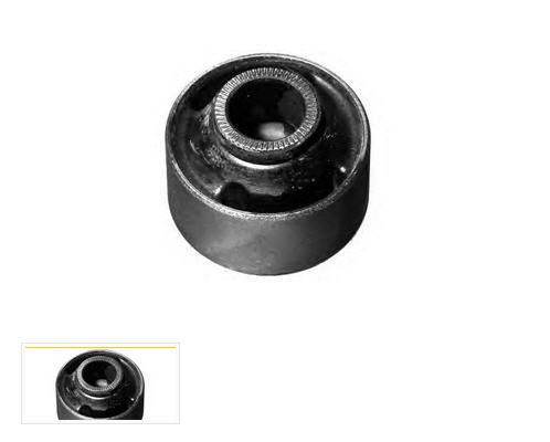

мапко так себе,ищите хотя бы сorteco
ADT38001 англия
moog хорошая вещь,будет либо сша либо испания,качество оригинала
TO-SB-7258
moog.jpg [ 15.5 КБ | Просмотров: 8386 ]
