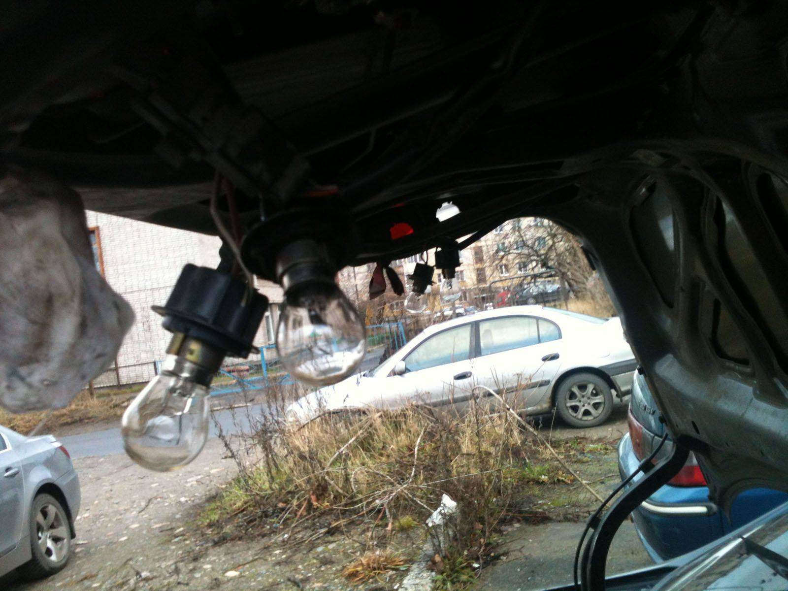

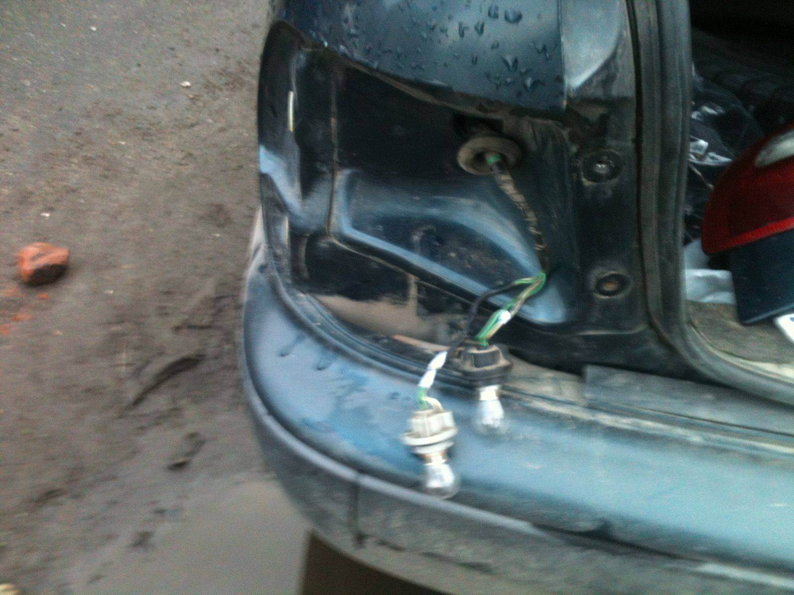

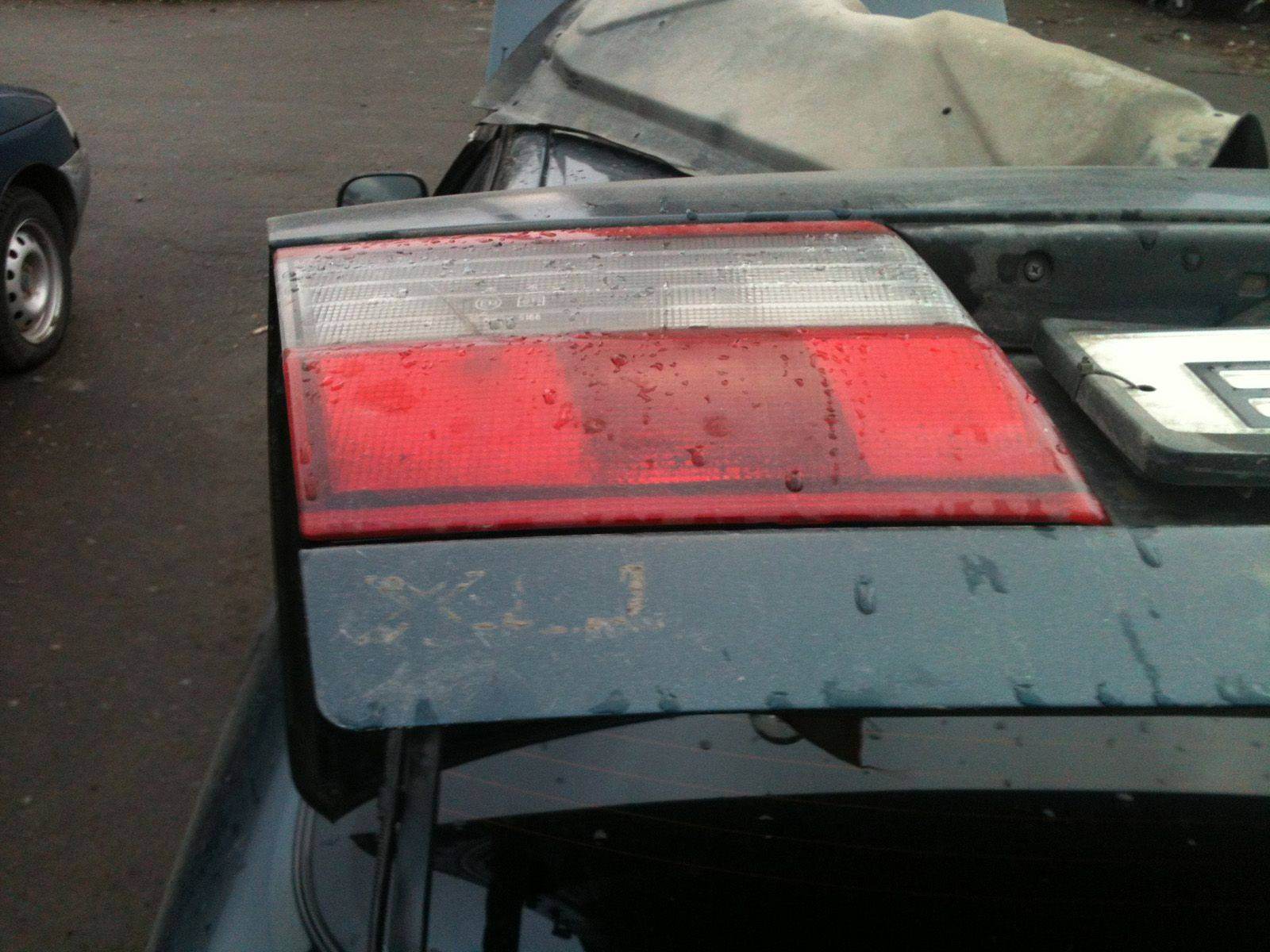

Помогите плиз разобраться. Вариант решения есть,но мб кто-то подскажет более простой вариант.
Долго мучался со всеми фонарями,чтобы все работало. По итогу горят габариты,поворотники,фонари задней передачи и стопари. Стопари горят там же где и габариты,но более ярко. Вопрос. Как сделать так что бы горели лампы на багажнике. Если как то криво объяснил,спрашивайте. Очень хочу решить проблему намучался на самом деле,так как в электрике не очень то силен.

Не понимаю че ты та мучаешься, у тебя исправно!!! Лампы в крышке багажника (красный сектор) это птф.
мучался я,что бы как сейчас сделать. Но раз все правильно,то это хорошо. Спасибо!
А вариант добавить птф как стопарь? Норм будет? или бред?)

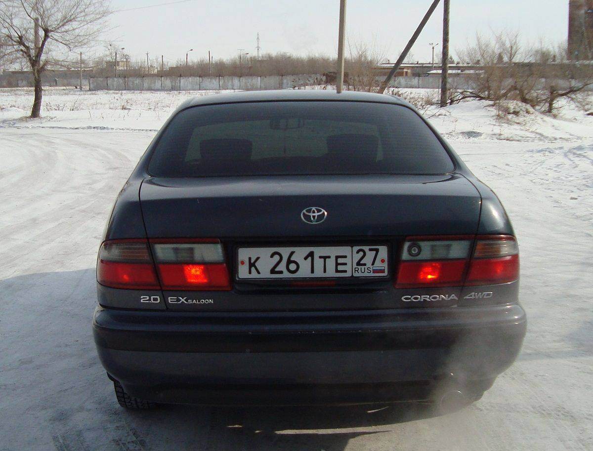

Парни, что-то я даже раньше внимания не обращал на свои, работают да работают.
Получается такой свет не правильный ???

Все правильно светит, Сейчас на фото габариты и задние птф

У тебя задние туманки включены?

Честно сам ничего не включал, :ts_ss: фото старое, но так езжу постоянно.

Ant* писал(а):
постоянно
так ездить неправильно. Копка задних ПТФ, насколько мне известно, на Коронах отсутствует? Поищи в салоне, может до тебя кто кнопку поставил и они у тебя включены. А может тупо к габаритам запараллели, тогда хуже...

Правильная работа без птф, без тормоза: габариты слабо+крышка багажника не горит
с тормозом : габариты слабо+крышка багажника ярко?? так?
 Заголовок сообщения: Re: Задние фонари
СообщениеДобавлено: Пт янв 17, 2014 2:28 pm
Ant* писал(а):
А на фото получается, что включены задние туманки, если выключить будут светить как габариты верно?
если выключить то туманки у тебя никак не будут светить. а светить будут одни габариты
не так
Правильно: красные фонарики в крышке багажника загораются ярко при включении их кнопкой в салоне при условии включенных габаритов. Но это так на Каринах Е.
первый пункт верно
с тормозом - габариты горят ярко, птф по прежнему никак.
