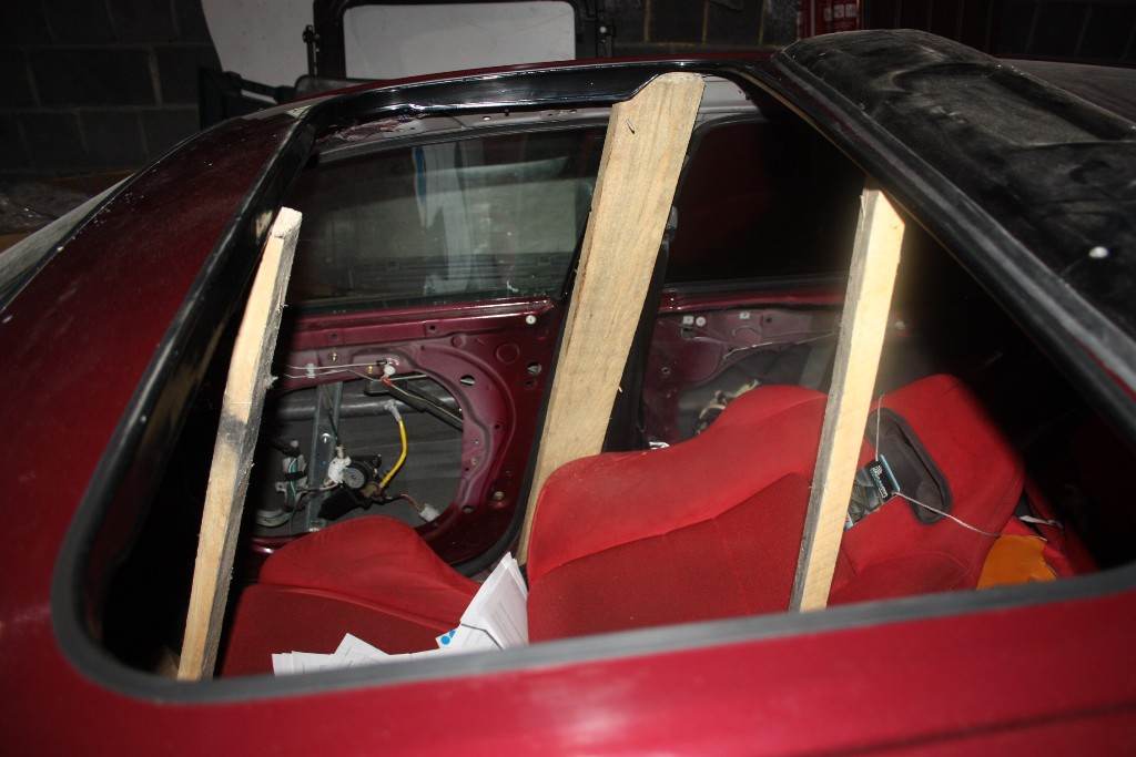

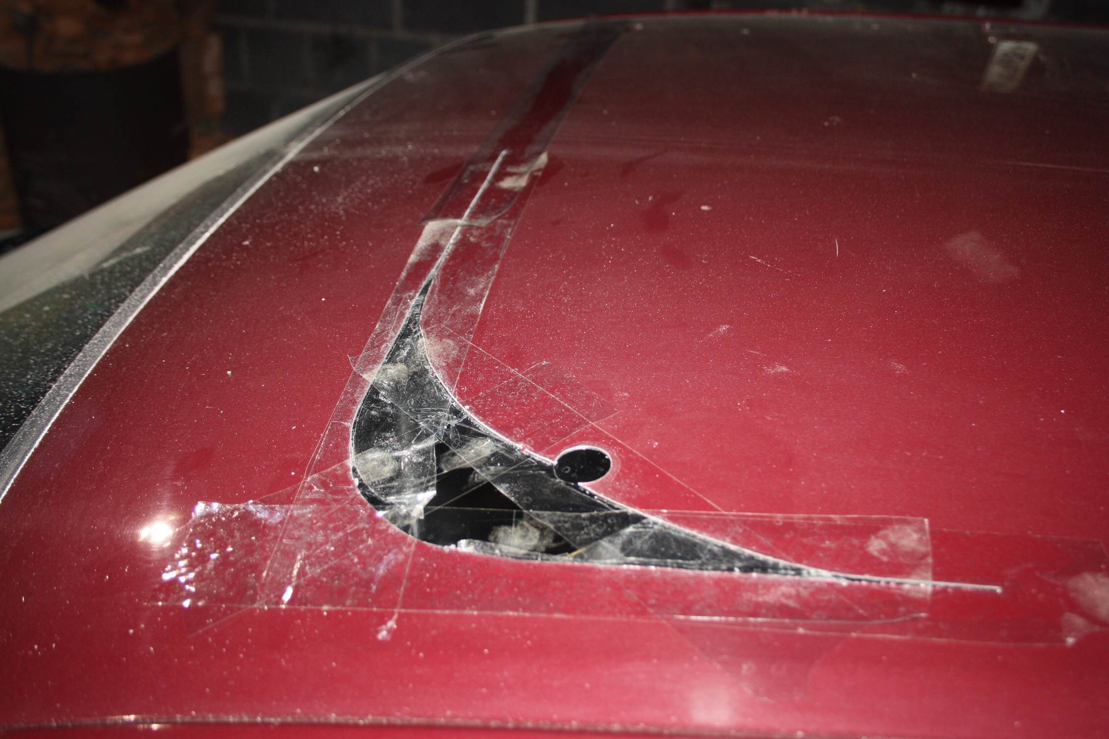

Продвижение есть три дня назад вырезал дыру в крыше, чтоб дело с места двинулось :)
СообщениеДобавлено: Вс май 31, 2015 9:57 pm

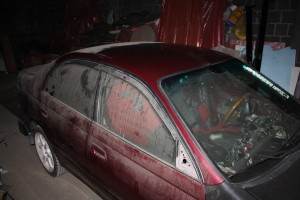

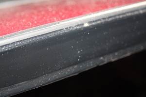

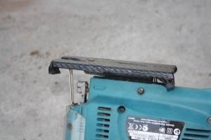

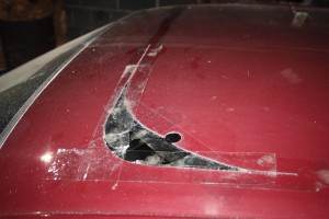

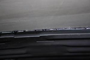

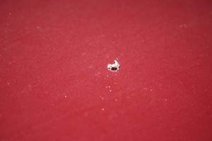

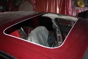

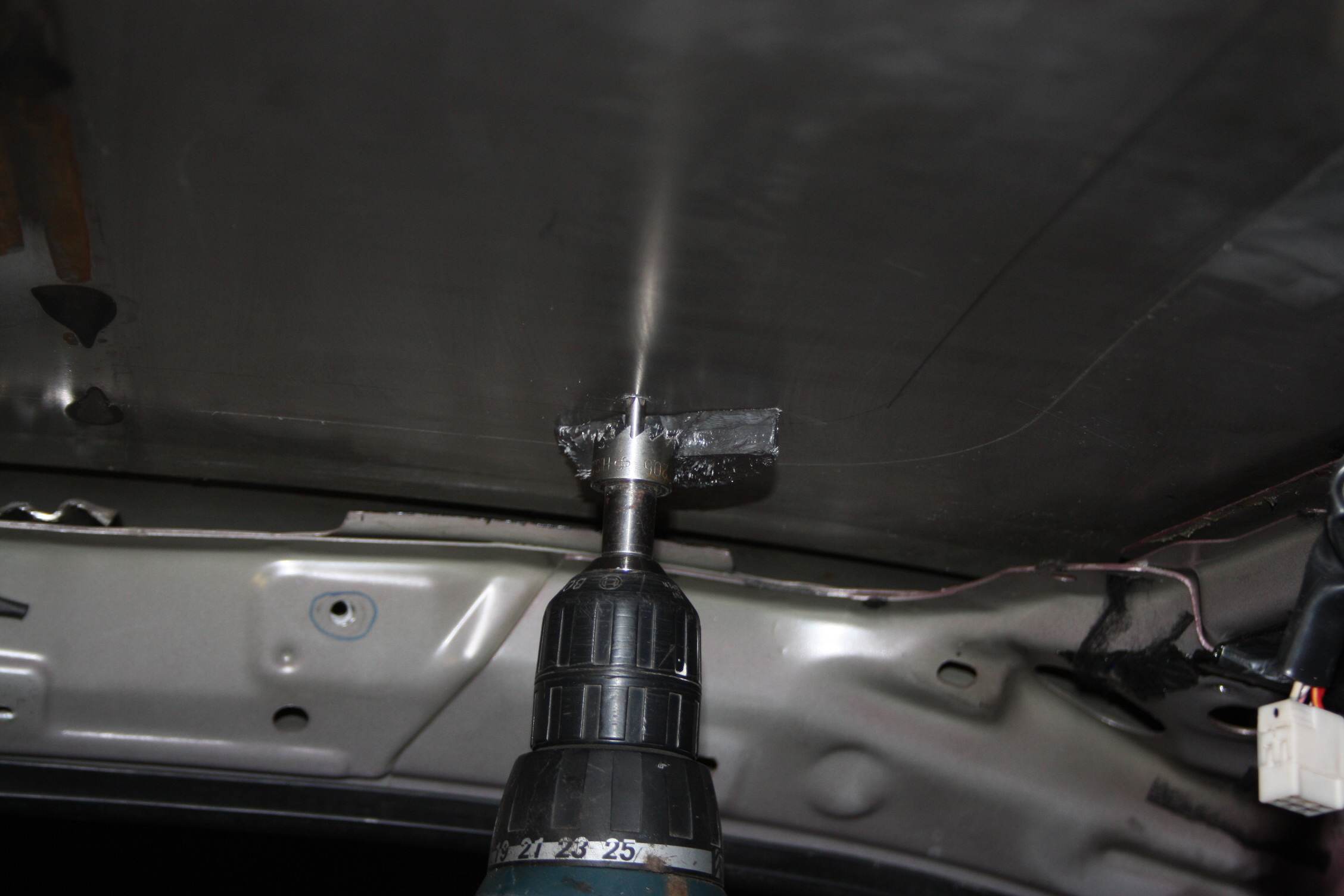

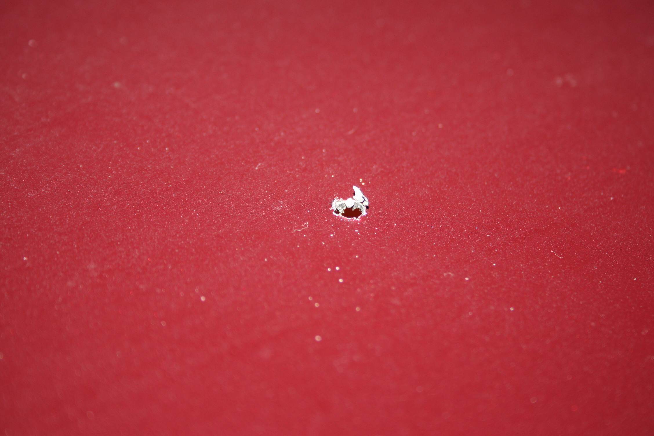

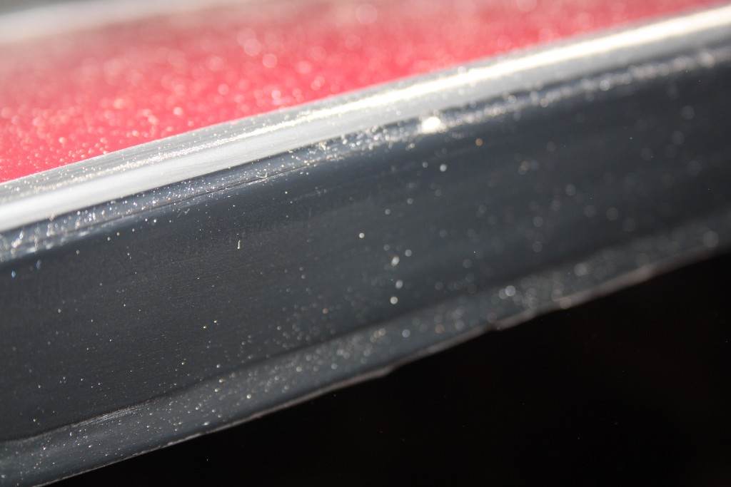

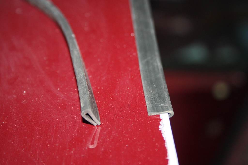

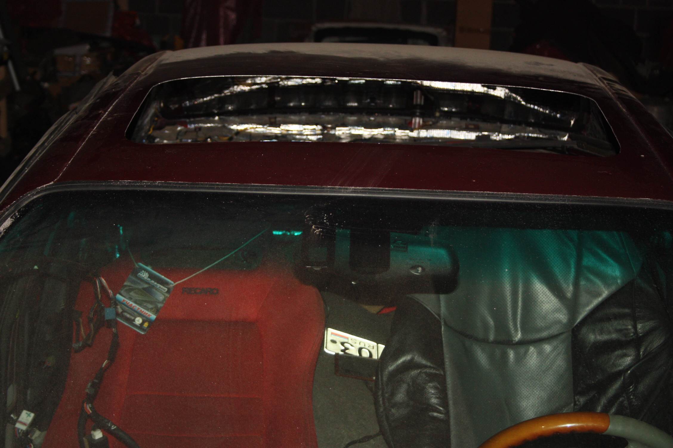

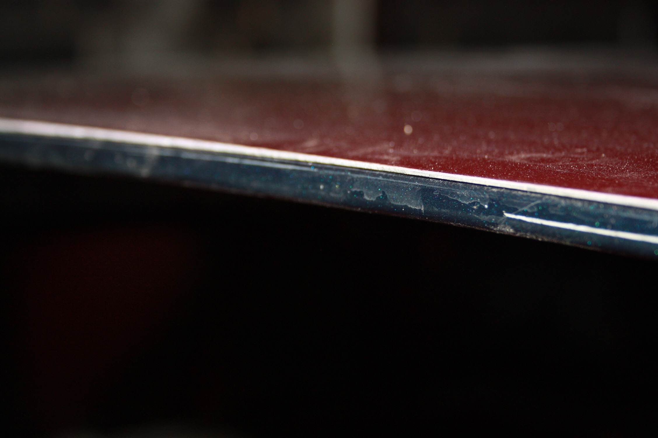

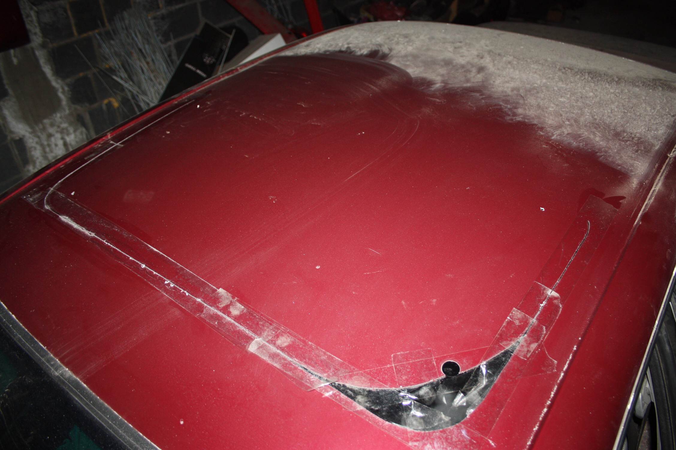

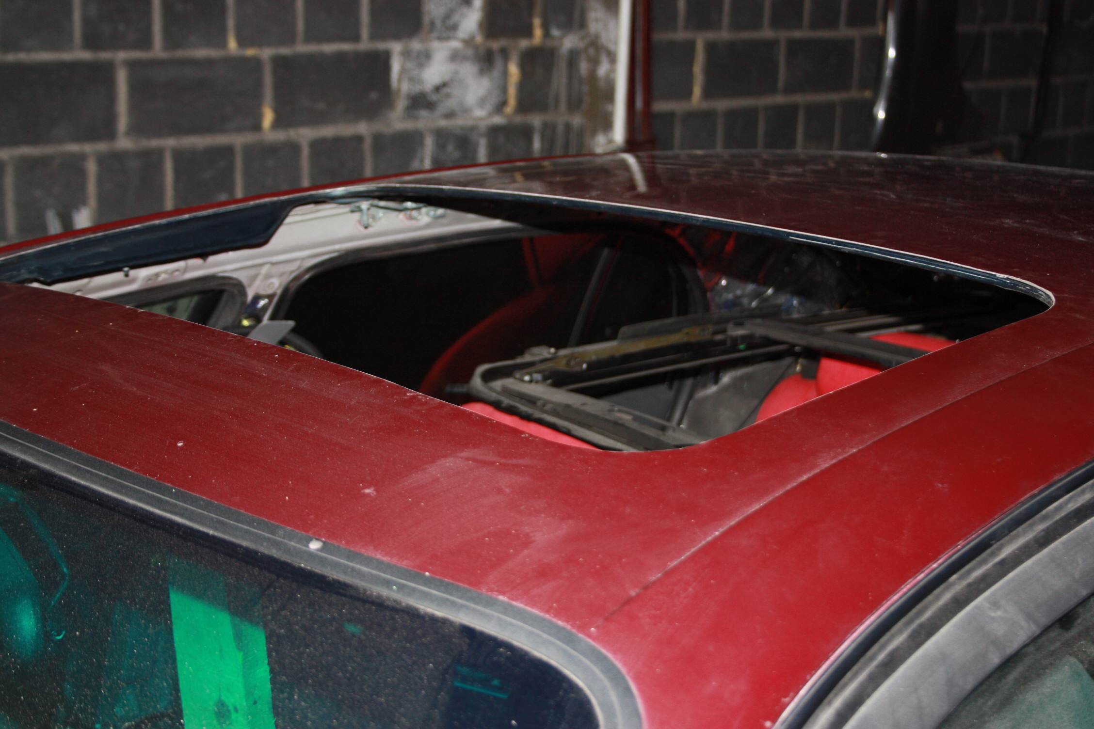

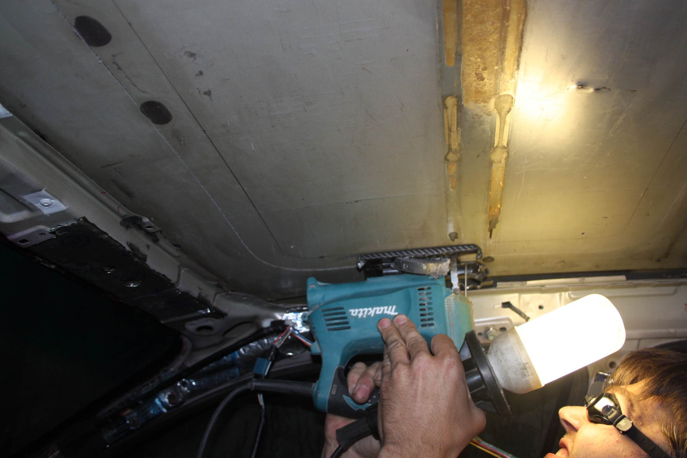

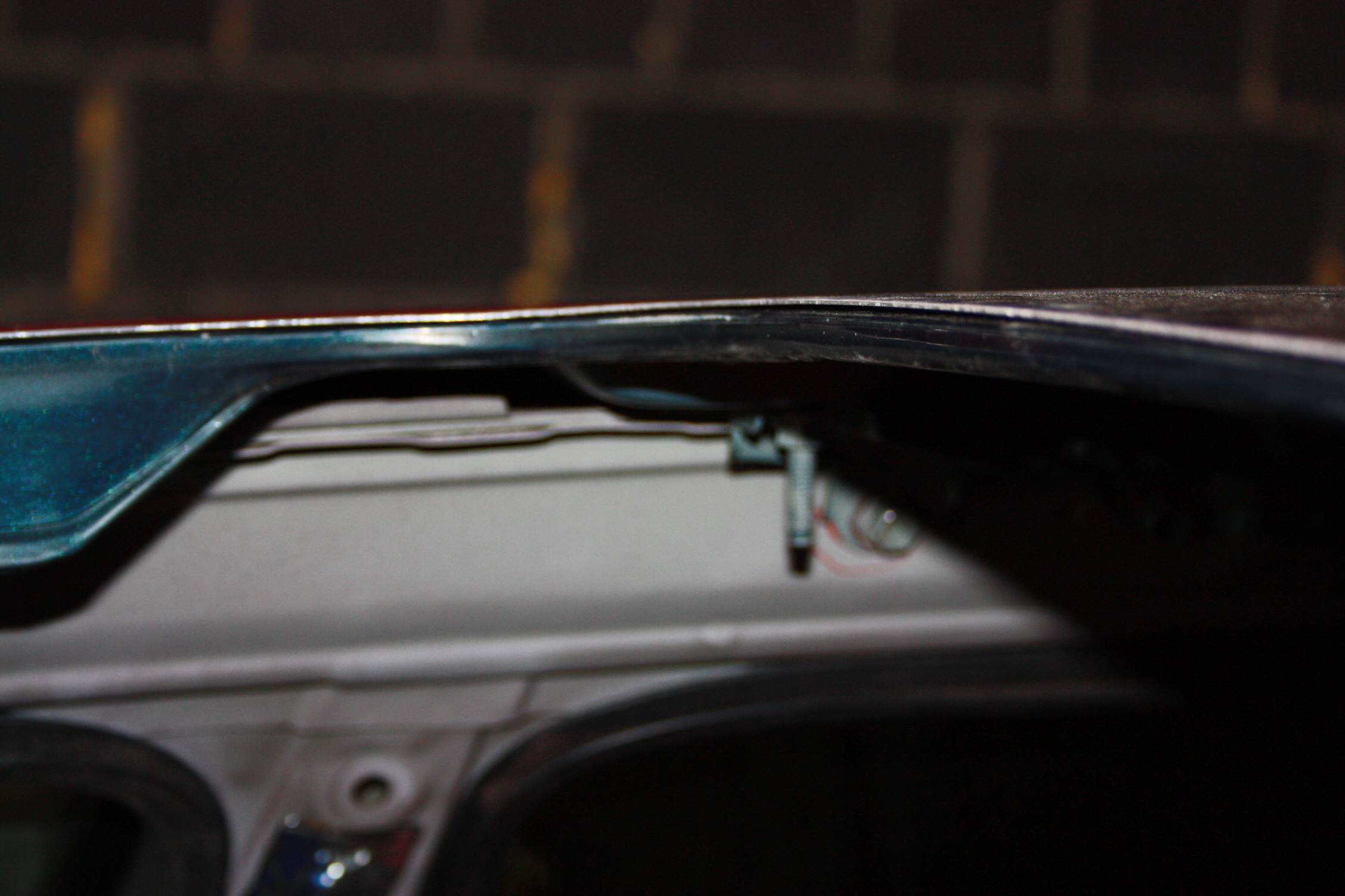

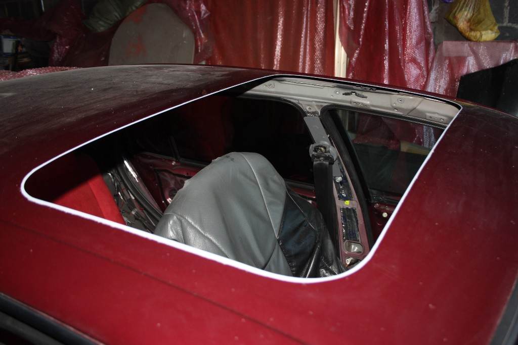

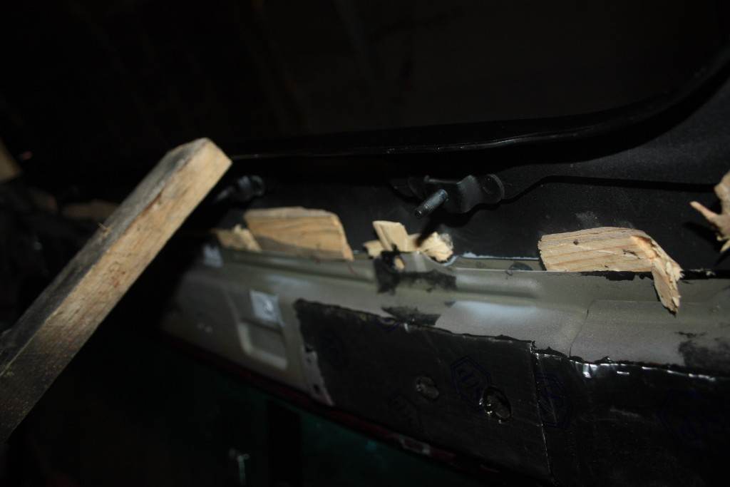

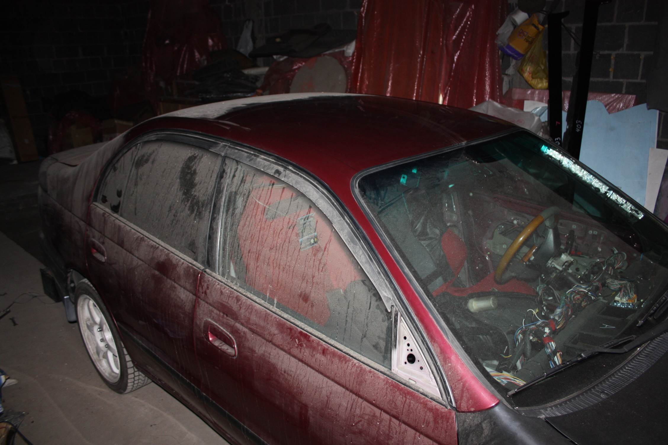

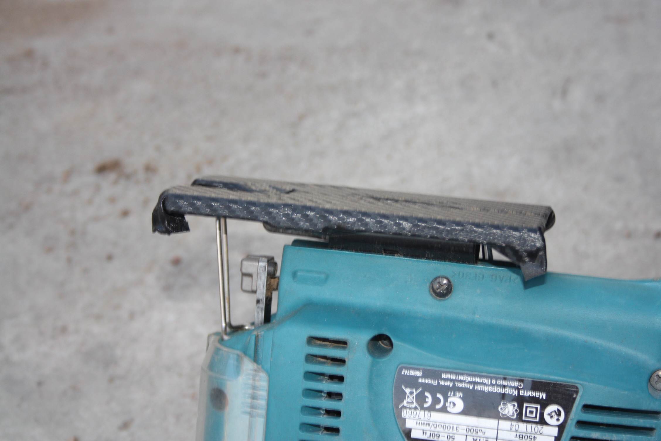

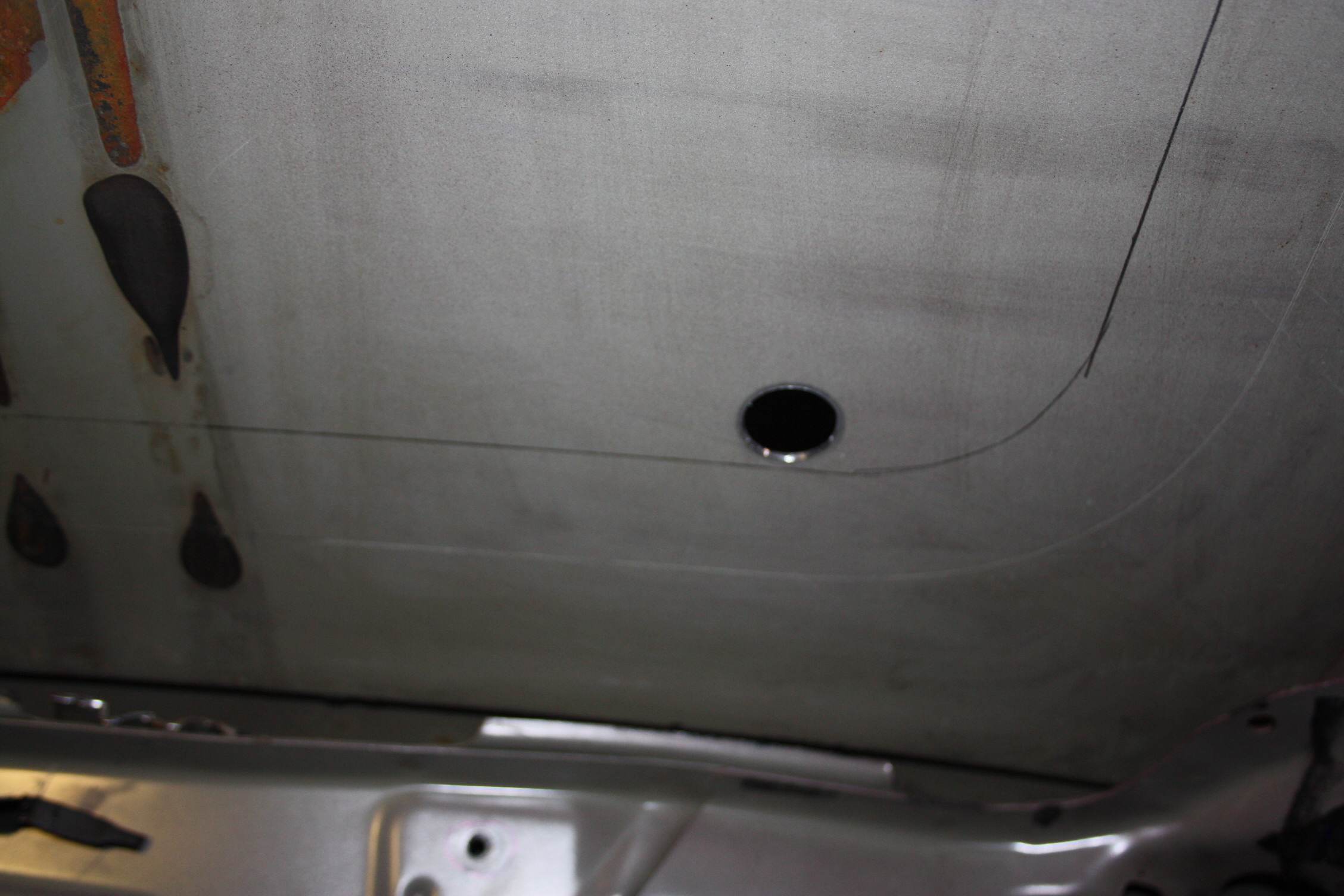

В общем было принято решение пилить с запасом для загиба. Разметился, прикупил пилок для лобзика, площадку лобзика обклеил тряпочным карбоном чтоб не царапать железо и просверлил отверстие под лезвие лобзика.

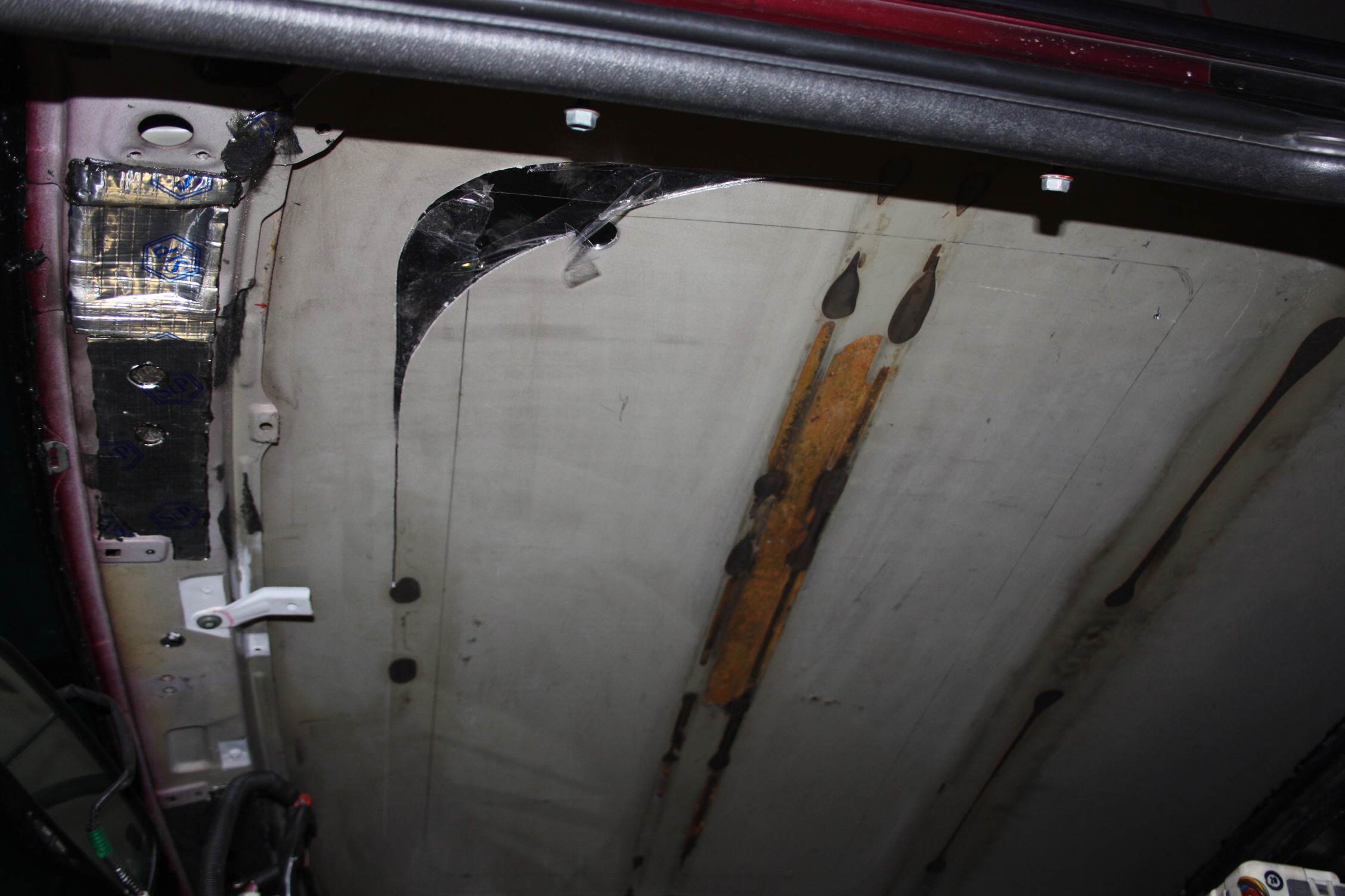

Во время пилёжки, глянув на то как играет метал, планы резко поменялись и была взята новая траектория, так сказать сразу на чистовую, потому что еслиб загиб не пошёл, пришлось бы отпиливать лишак, а это не так просто сделать когда край крыши вибрирует с амплитудой 1см...

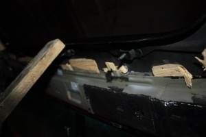

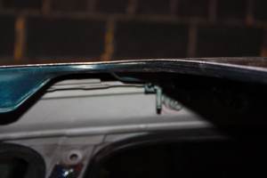

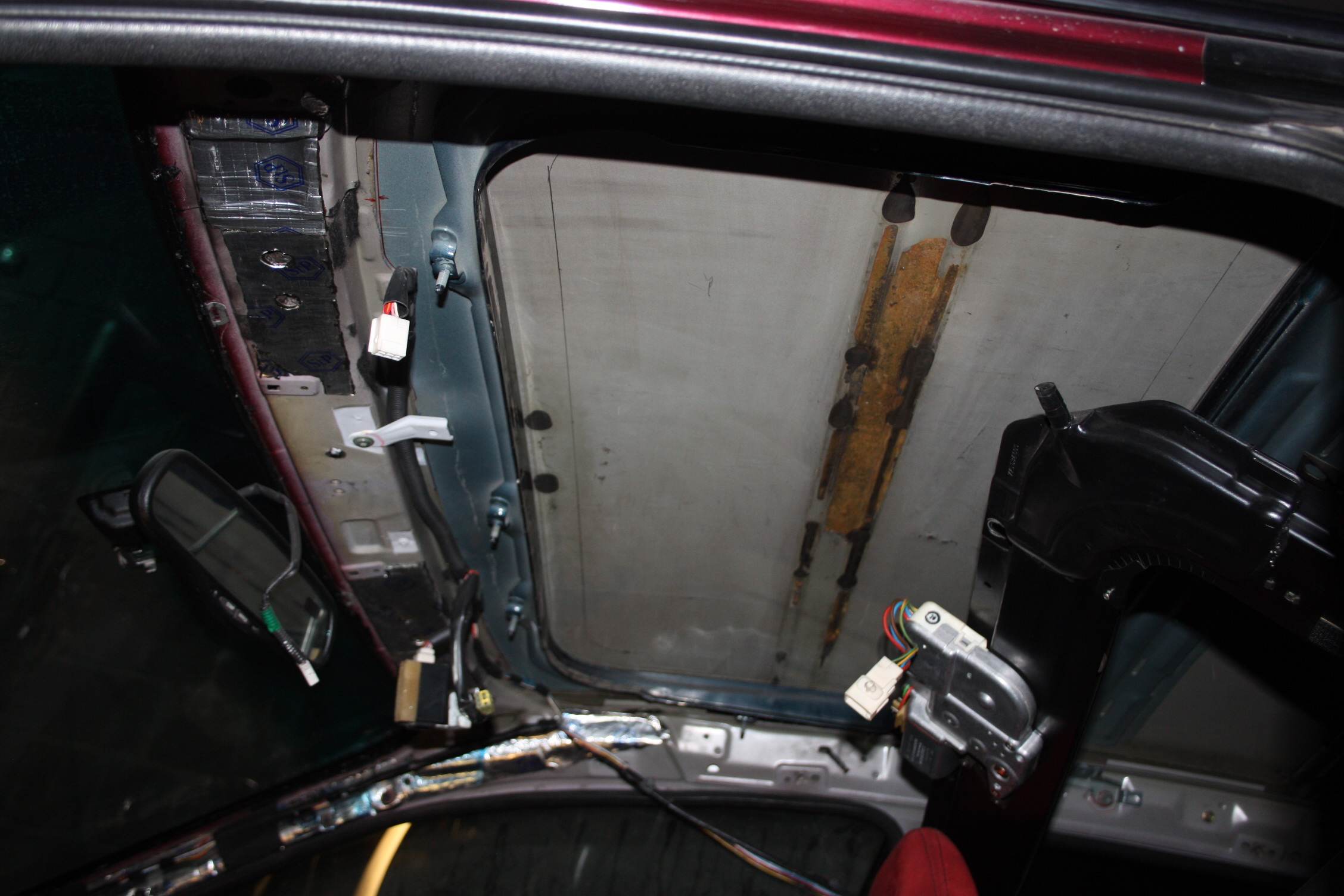

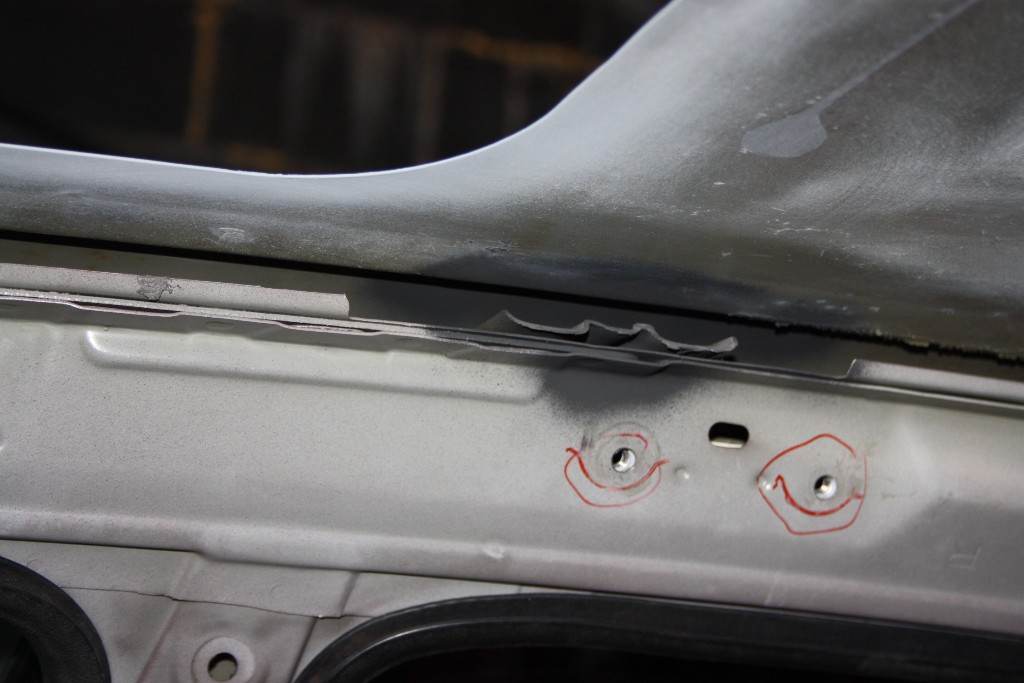

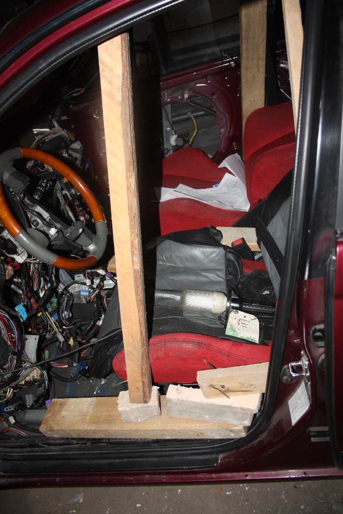

В принципе результат устроил, но после установки донорской рамки появились щели, сложилось такое впечатление что крыша без люка немного горбаче чем с люком и из-за этого образовался пузырь. что я только с ним не делал, пока не допёрло до меня что пол в боксе не ровный и машина стоит кривовато. Катал я её по боксу почти час, то там пузырь появиться то в другом месте, даже под домкрачивал по очереди каждую сторону.....
В итоге нашёл оптимальное положение кузова при котором щель в двух местах около 1мм и сунул пару распорок, между полом и рамкой, со стороны дверей и оставил постоять, может метал привыкнет, донор по всякому был не ровным, так как крыша спиленной валялась долго и фиг знает как.

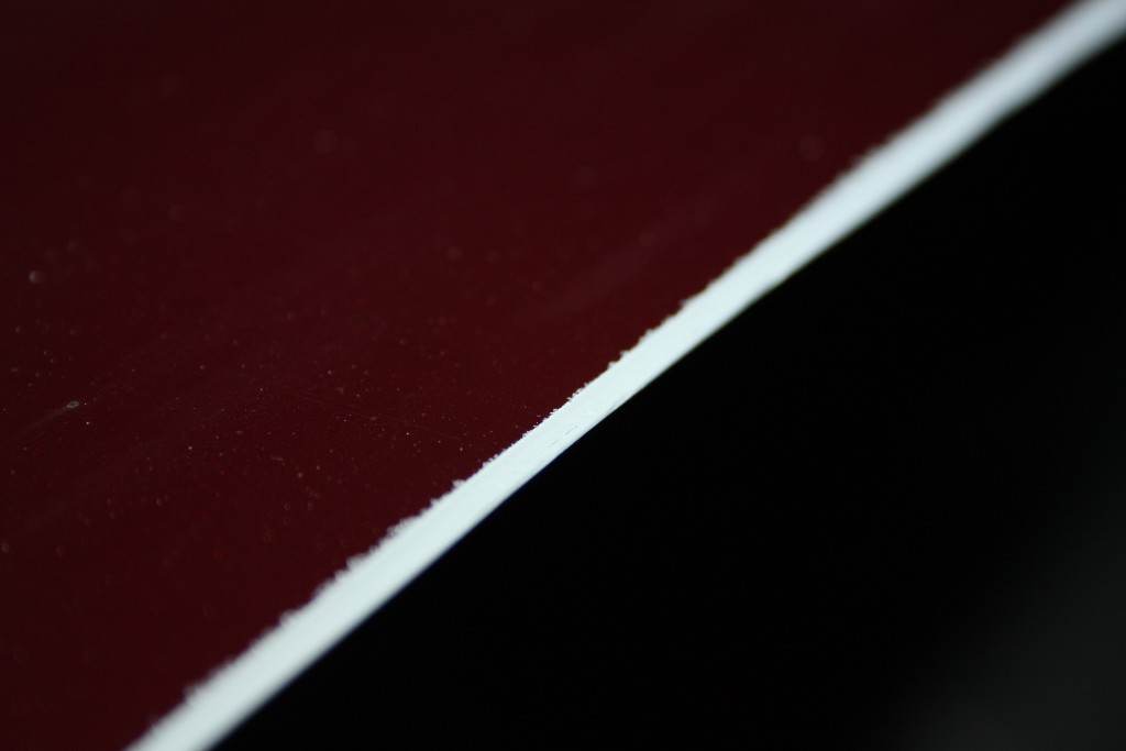

Нюансы: при пелёжке на виражах(специальной пилкой для поворотного пилежа) иногда задирается метал тем самым образуя закусы из за этого появляются неровности, я их устранил резиновыми молоточками.
И ещё при повороте задирается краска, вспучиваясь и отслаиваясь милиметра на 3 от края среза.
поэтому в таких случаях не помешает запас в милиметров 5 для обработки напильником.
В моём же случае припасено другое решение, о нём позже в процессе инсталяции..

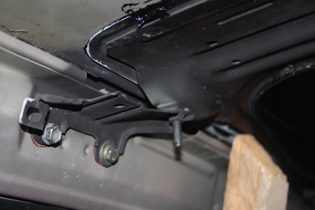

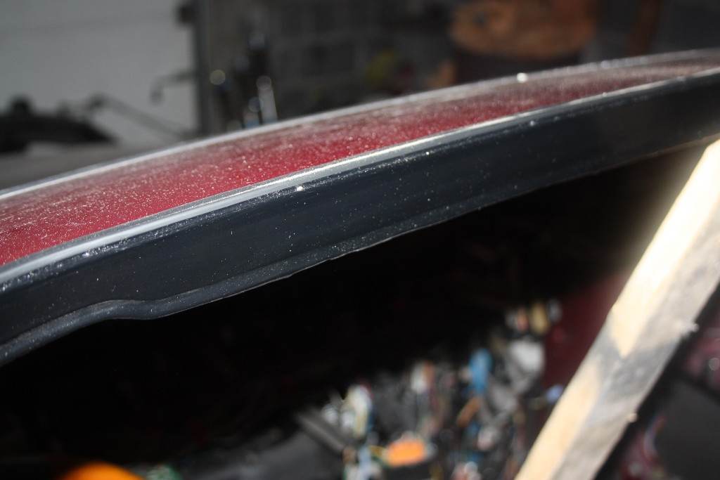

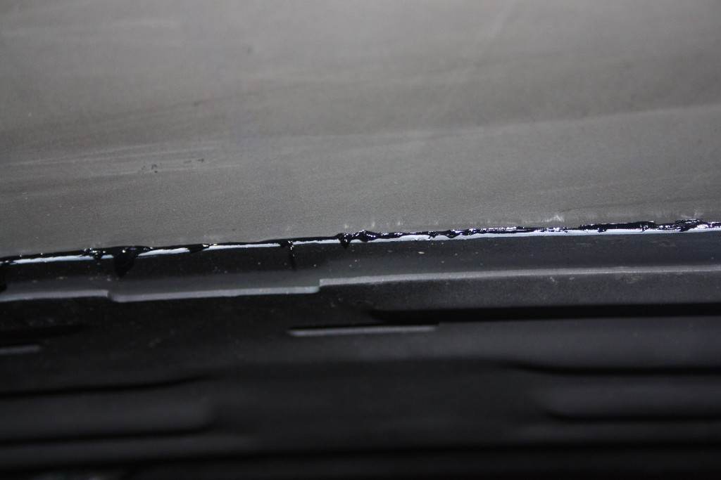

СообщениеДобавлено: Ср сен 23, 2015 9:09 pm

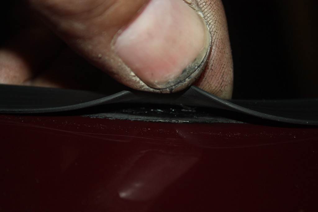

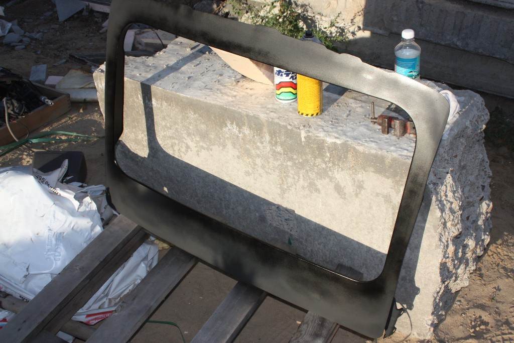

Ну вот и всё, дело подходит к концу, самое страшное позади, железо вклеено остаётся только собрать всё в кучу :)

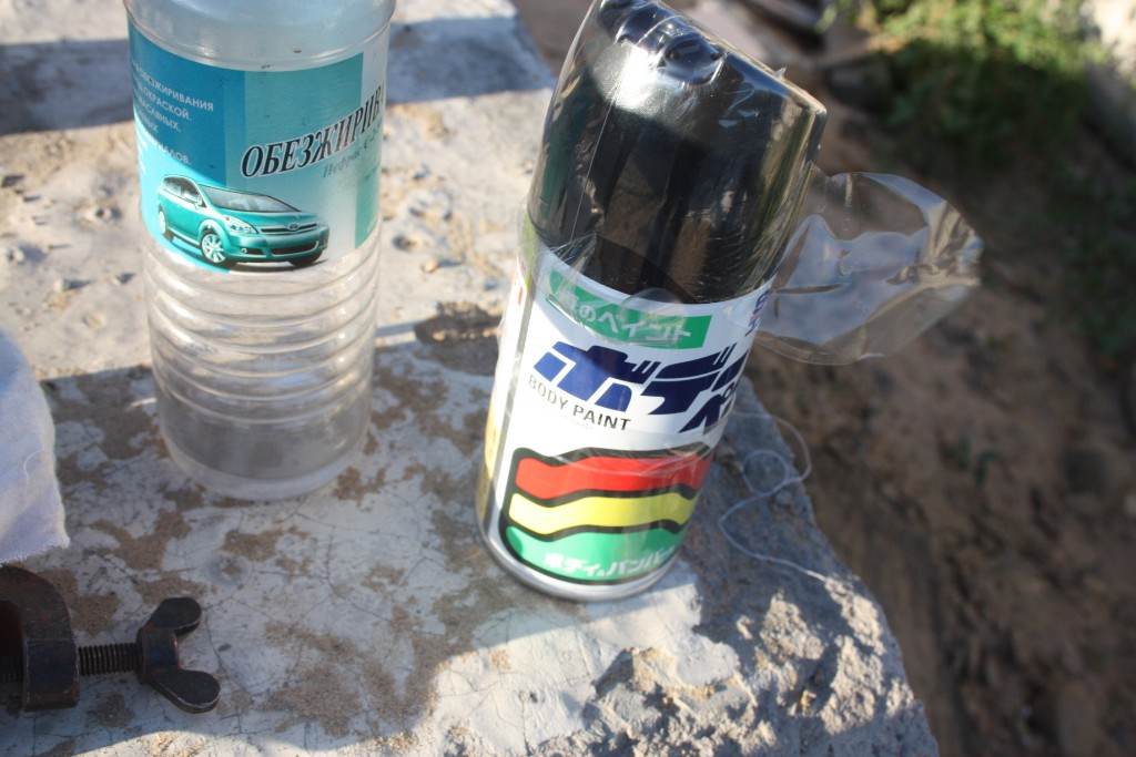

Комментарий к файлу: ЗАГОТОВКУ ПРЕДВАРИТЕЛЬНО ВЫШЕРКАЛ И ЗАГРУНТОВАЛ, ВИДНЫЕ МЕСТА ПОКРАСИЛ ЯПОНСКОЙ 202-Й КРАСКОЙ(ЧЁРНОЙ)))
IMG_4274.JPG [ 197.37 КБ | Просмотров: 2559 ]
IMG_4276.JPG [ 156.42 КБ | Просмотров: 2559 ]
Комментарий к файлу: 202-Я КРАСОЧКА
IMG_4275.JPG [ 129.16 КБ | Просмотров: 2559 ]
Комментарий к файлу: ВСЕ МЕСТА С ГОЛЫМ ЖЕЛЕЗОМ ПРО ГРУНТОВАНЫ ВО ИЗБЕЖАНИИ КОРРОЗИИ
IMG_4277.JPG [ 134.34 КБ | Просмотров: 2559 ]
IMG_4278.JPG [ 54.1 КБ | Просмотров: 2559 ]
IMG_4280.JPG [ 123.41 КБ | Просмотров: 2559 ]

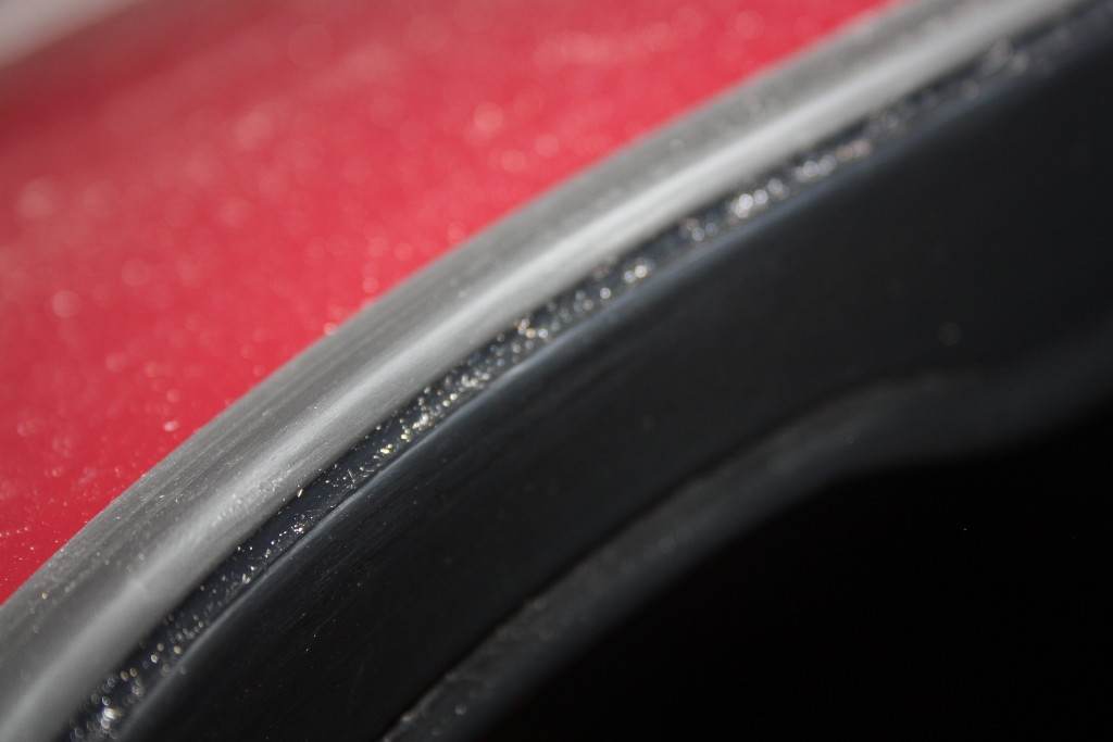

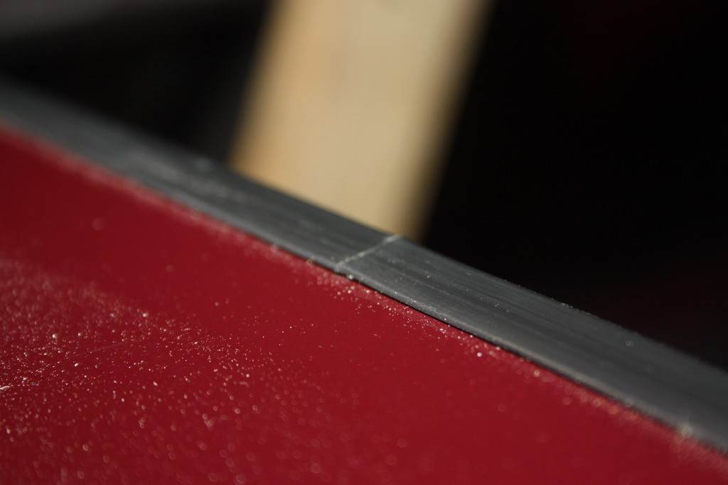

Комментарий к файлу: ВОТ ТАКАЯ ВОТ П-ОБРАЗНАЯ РЕЗИНКА ВСТАВЛЕНА И ВКЛЕЕНА НА ТОТ ЖЕ СТЕКОЛЬНЫЙ ГЕРМЕТИК.
IMG_4283.JPG [ 110.04 КБ | Просмотров: 2559 ]
Комментарий к файлу: НАРУЖНУЮ ЧАСТЬ РЕЗИНКИ НЕ ПРИКЛЕИВАЛ, НА СЛУЧАЙ ОКРАСКИ АВТО.
IMG_4384.JPG [ 73.4 КБ | Просмотров: 2559 ]

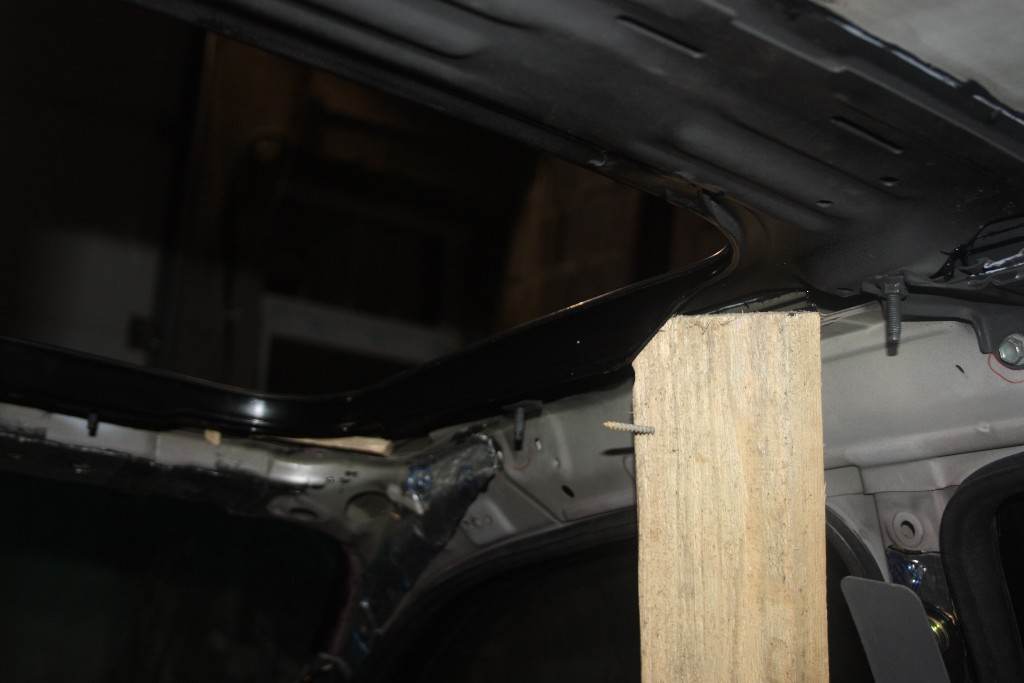

Комментарий к файлу: ОЧЕНЬ ВАЖНЫЙ МОМЕНТ! МАШИНУ НУЖНО ВЫСТАВИТЬ НА ИДЕАЛЬНО РОВНУЮ ПОВЕРХНОСТЬ, ЧТОБ ВСЕ КОЛЁСА НАХОДИЛИСЬ В ОДНОЙ ПЛОСКОСТИ!!! ДАЛЕЕ НАНОСИМ РАВНОМЕРНЫМ СЛОЕМ ГЕРМЕТИК ПО ВСЕЙ ПОВЕРХНОСТИ СКЛЕИВАЕМЫХ ДЕТАЛЕЙ И СТАВИМ ВСЁ ЭТО ДЕЛО НА МЕСТО.
IMG_4360.JPG [ 134.16 КБ | Просмотров: 2559 ]
Комментарий к файлу: РАСПИРАЕМ ВСЁ ЭТО ДЕЛО ТАМ ГДЕ МОЖНО И ЧЕМ МОЖНО))
