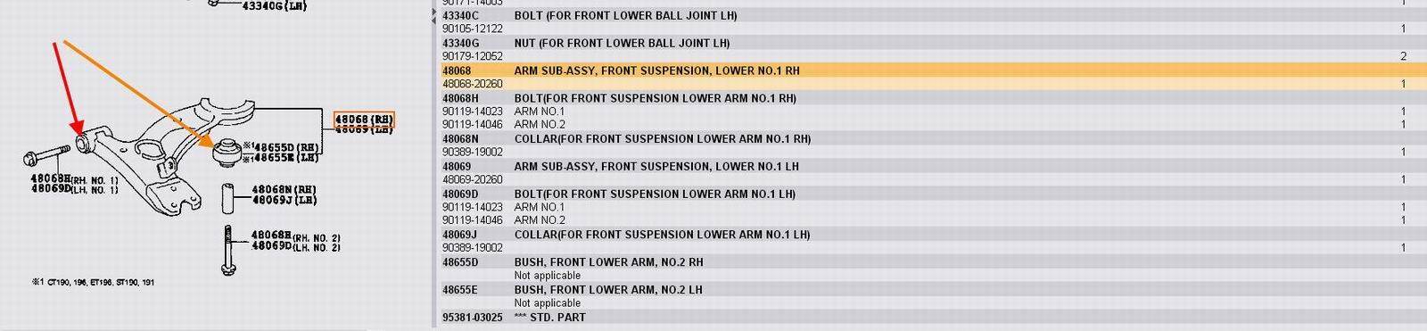

48068-20260 правый
по этому номеру выдает такую картинку,похоже ,нет ?Которая оранжевая понятно,сменная,а которая красной стрелкой ,там тоже сайлент сменный ?

СообщениеДобавлено: Вт ноя 19, 2013 8:38 pm
Вот про сайлент, который красным, и разговор. Не найден пока оригинальный номер для замены. Только rbi, hanse и иже с ними...
--у кого будет возможность-скиньте размеры и фото красного,будем искать
