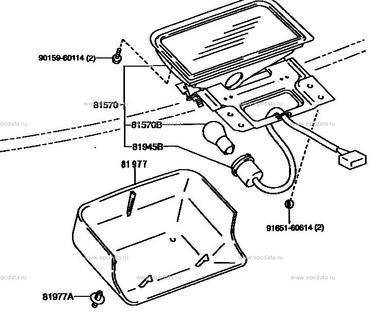

А никто не в курсе парт-намбер клипсы этого кожуха? Экзист его не выделяет, а аналогичного не встречал. Болтается, скрипит :evil:
Carina E 1997 1.6 LB Wagon
 Заголовок сообщения: Re: Центральный стоп сигнал
СообщениеДобавлено: Пт фев 27, 2015 7:12 am
90467-07041-C0-01.1996 - 10.1997-CLIP (FOR CENTER STOP LAMP)-BLACK,TRIM1#,8#
90467-07041-J0-01.1996 - 10.1997-CLIP (FOR CENTER STOP LAMP)-DARK BLUE,TRIM8#
90467-07041-P0-01.1996 - 10.1997-CLIP (FOR CENTER STOP LAMP)-SHADOW GRAY,TRIM1#
Вот эти наверное, если речь о том что в самом низу на рисунке-
СТОП.jpg [23.88 КБ]

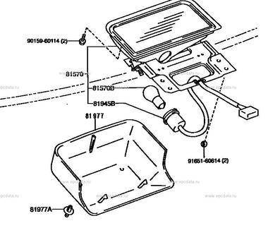

СообщениеДобавлено: Вт мар 03, 2015 8:52 pm
Зарегистрирован: Сб сен 08, 2012 10:41 am
Сообщения: 92
Вот тут (выделено красным)
Выглядит она примерно так:
