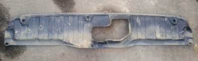

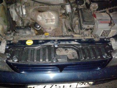

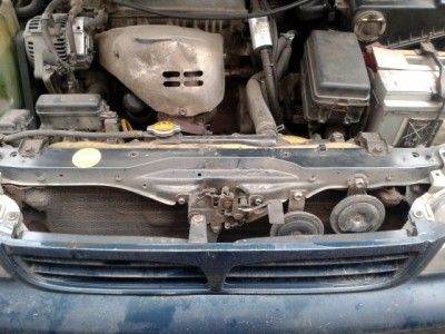

Наконец сбылась небольшая мечта. Получил Декоративную подкапотную накладку на радиаторы (53292-20100 Уплотнение передней панели). Но, на "ласточку она не становится - нет креплений. Вот небольшой фото отчет по установке...
Комментарий к файлу: Еще раз спасибо Классику...

Комментарий к файлу: Без накладки
20131117_134507.jpg [ 151.51 КБ | Просмотров: 8708 ]

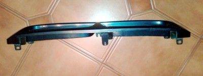

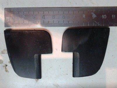

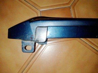

Комментарий к файлу: Изготовил дополнительные кронштейны два по бокам, один по центру и приклеил к "ласточке"
20131117_212116.jpg [ 104.23 КБ | Просмотров: 8708 ]
Комментарий к файлу: Как то так...
20131117_225344.jpg [ 110.99 КБ | Просмотров: 8708 ]

Комментарий к файлу: Вот что получилось. Пистоны взял от крепления обивки Газели, но держат не очень плотно... потом подумаю какие приобрести потом. В лучшем варианте это пистон на 8 с елочкой...
20131120_174822.jpg [ 142.32 КБ | Просмотров: 8708 ]
