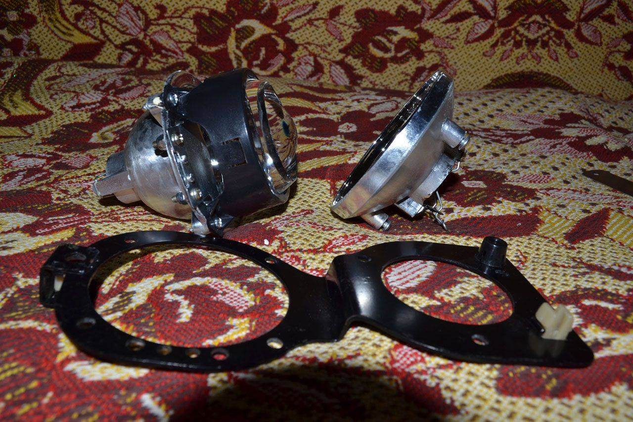

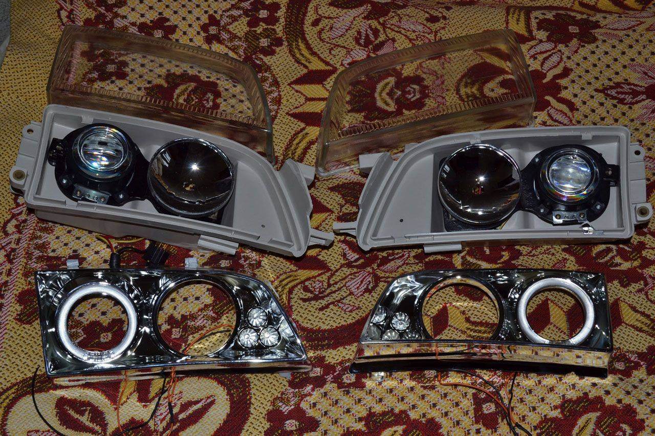

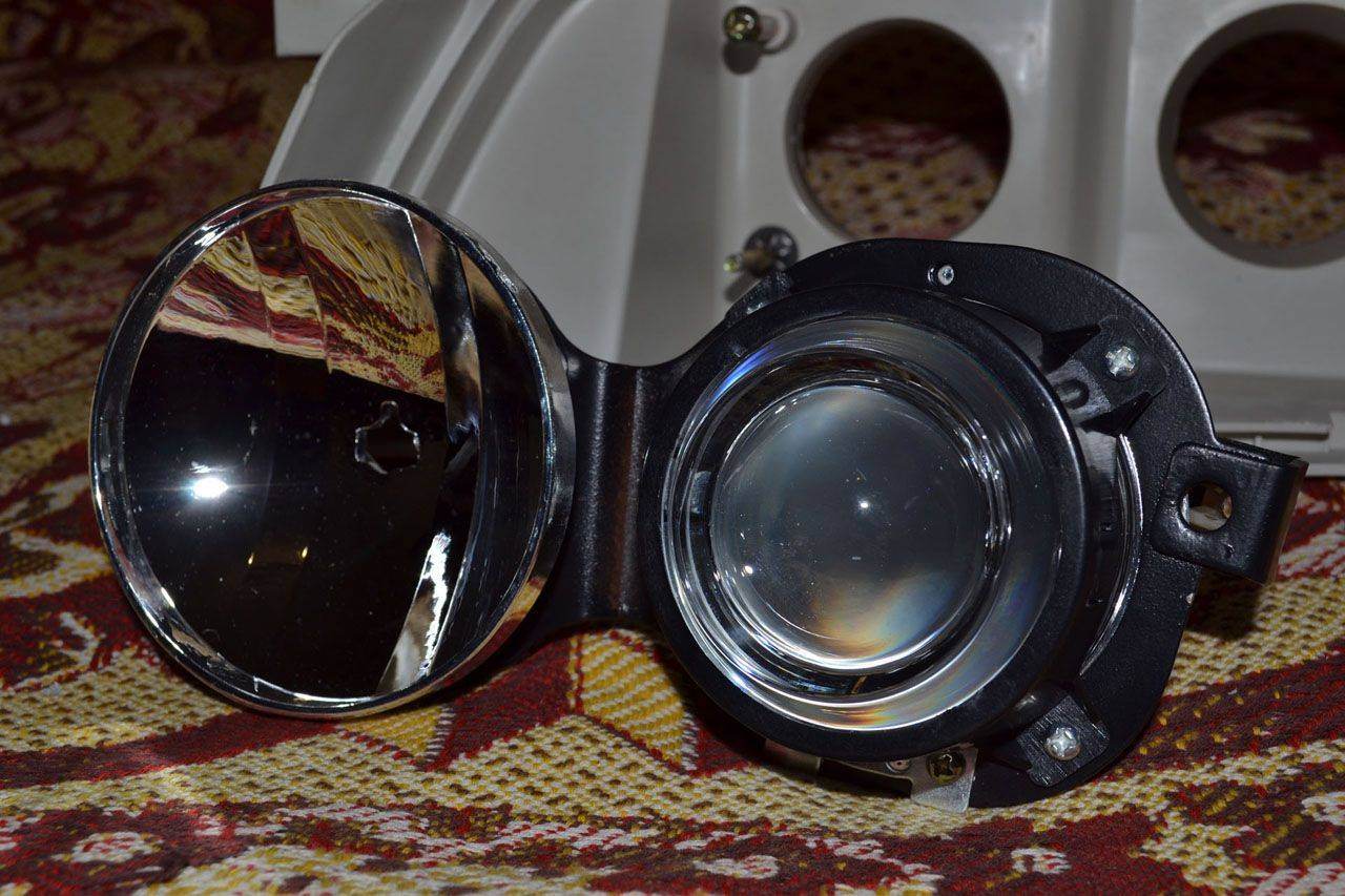

А я свои разобрал, теперь подыскиваю вариант би-ксеноновой линзы вместо штатной, только по размерам пока только фуфло моримото подходит. Вынашиваю идею переделать кронштейн под модули.
ADSC_0605.jpg [ 441.29 КБ | Просмотров: 9777 ]
ADSC_0613.jpg [ 252.74 КБ | Просмотров: 9777 ]
ADSC_0623.jpg [ 338.83 КБ | Просмотров: 9777 ]

При наличии времени, инструментов и рук, можно любые линзы вкорячить.
Я даже Хелловские в закрытом корпусе пробовал - входят, но нужно с корпусом фары поработать.
В идеале можно в оба глаза по билинзе вставить.
Будет "сцукобластер" :)
Другое дело, что от "глазок" остаётся только переднее стекло, маска и часть корпуса.
А при цене в 5-6т.р. за них как то непрактично дорого.
По итогу, с учётом затрат на покупку допов и материалов для переделки, выгоднее найти и купить настоящие глазки.
В них изначально всё норм, и можно ничего не переделывать.
Или делать свой проект с нуля.

Хуже чем китайские 3g.
wAnTed
Вистеоны да видел, но качество света не впечатлило, мне нравится Който fx, но они очень широкие. Спасибо за ссылку посмотрю.
closer_to_sky
Я их сам привез с Китая, так что мне они обошлись не в 5-6, а значительно дешевле, на уровне стомости комплекта рифленок. Про то что можно засунуть любую линзу это да, но как сказал выше нужно значительно переделывать, но этого не хочется, пока ищу варианты, не найду под размеры то что устроит светом, буду значит уже под определенный модуль делать свой кронштейн.

В общем, перечитав уже достаточно много информации и пересмотрев сотни субъективных фоток, похоже все-равно склоняюсь к Koito FX-R с 2,5 дюйма линзой, правда понять не могу, насколько по габаритам отличает просто fx от fx-r, ибо визуально они отличаются, не говоря о внутрянке.
Кронштейн переделывать однозначно буду, ибо левый с правым вообще не похоже, изгибы разные, толщина металла разная, китайцы капец :) Брака в каждой фаре килограммами.

Родные, китайские :D теже что и ты у себя найдешь при разборе.

разобрал сейчас левую фару и ошалел :o корпус линзы расплавился,та наклонилась и почти расплавила корпус фары.
:evil: ну китайцы
:evil: ну китайцы
Ретрофит сам напрашивается, если фара еще ремонтопригодна :)
:evil: ну китайцы
Дык тему читал вроде ты эту.
А тут не раз уже выкладывали фотки таких приколов.
И про доработку писали, если сток оставлять.
Caldina 95г. Рессорная 5Е АКПП.

Я что-то засомневался про Koito FX-R, линзы клевые, но там придется переделывать и регулировочные винты, переносить все, ой гемора. Может забить, да поставить реально Моримото или Вистеоны, но по две линзы в фару, маленько их скосоглазить, чтобы свет получился шире :D
