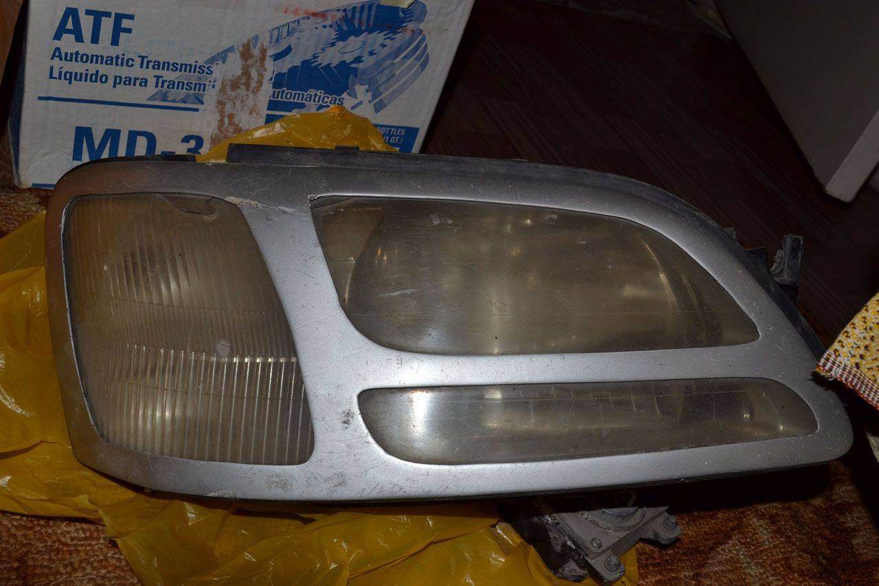

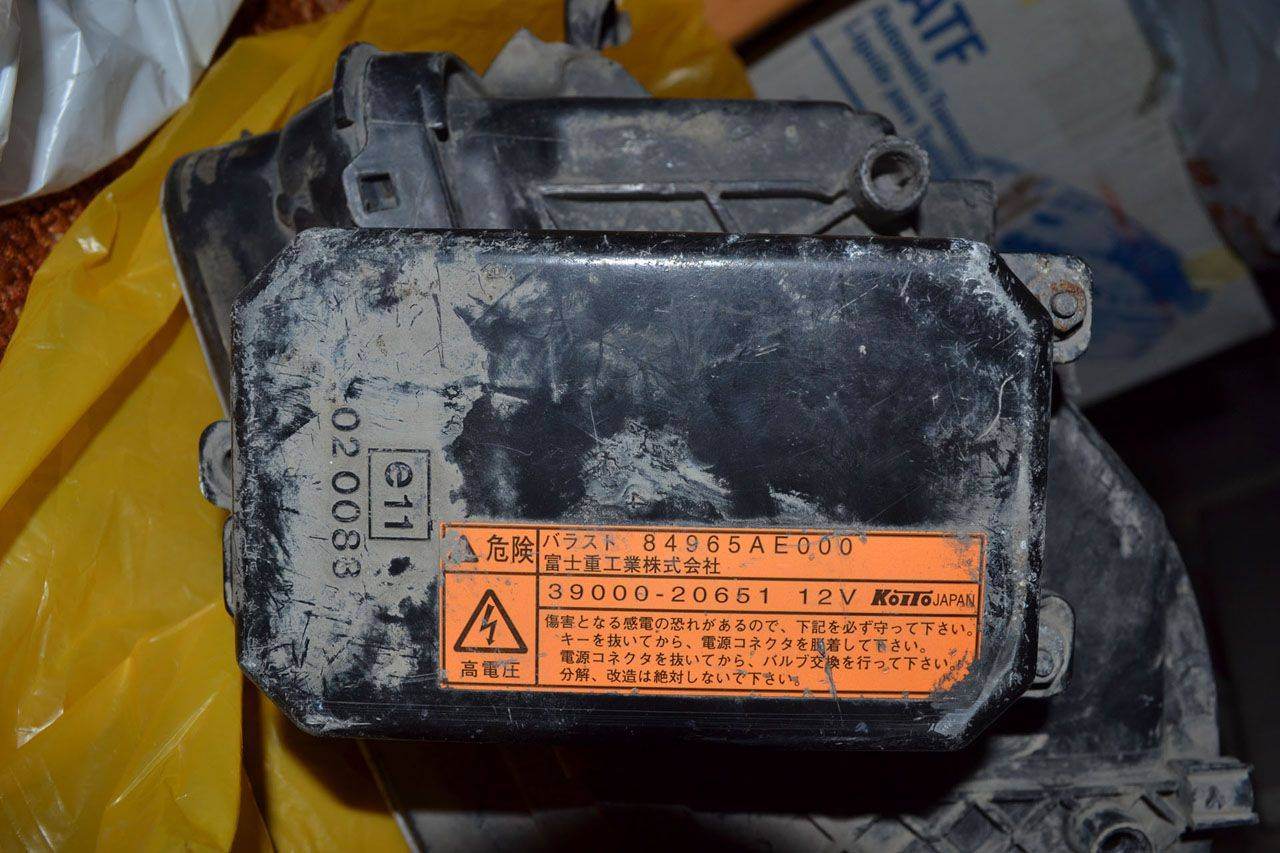

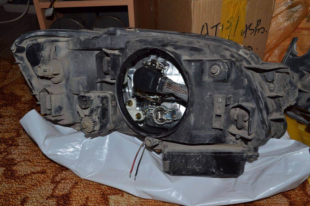

Мой долгострой продолжается, надеюсь никто не против, что я его маленько здесь озвучивать буду :)
Достался вот такой ништяк в виде двух убитых вхлам фар от Бэчера. Убиты они внешне, внутри вроде все целехонько, хотя к внутренностям второстепенный интерес имею. Главное — что целые и рабочие блоки розжига оригинал =) Поджигал от компа, даже лампы рабочие, но они какие-то гавнокитайские, так что пусть лежат в загажнике. Цоколь здесь идет D2R, что не мешает подключить D2S, ибо такие буду использовать в линзах, которые кстати скоро отправятся ко мне. Еще у фар выглядят целыми моторчики корректора, живы ли реально, пока не знаю. Но будет время — распотрошу фару полностью на предмет полезностей.
