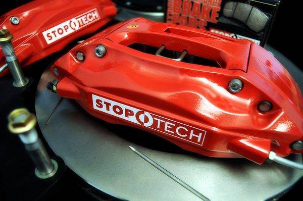

К теме о красных тормозах фирменных ;)
http://www.turbo-garage.com.ua/item.php?category=brakes&part=0
очень интересная информация есть ещё по ссылке

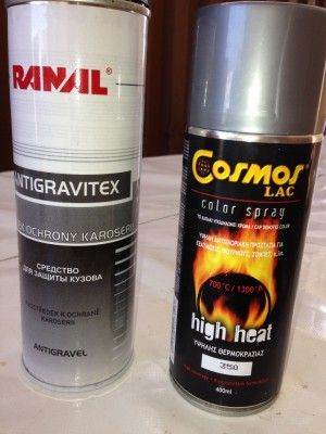

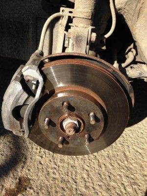

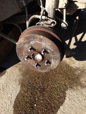

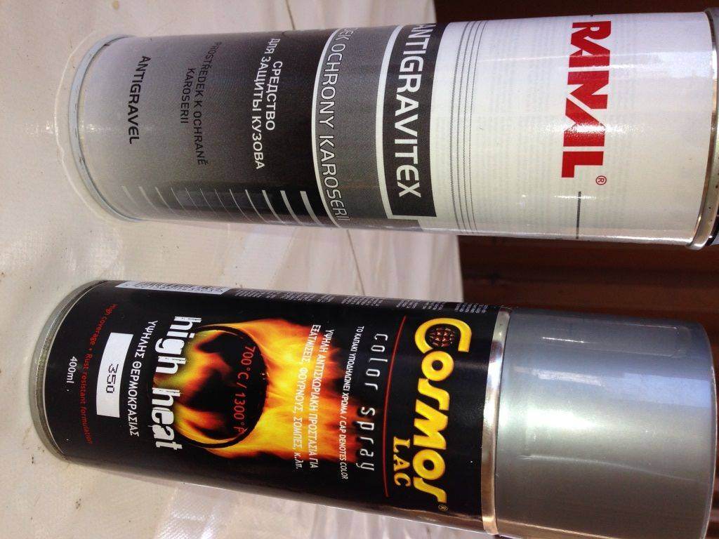

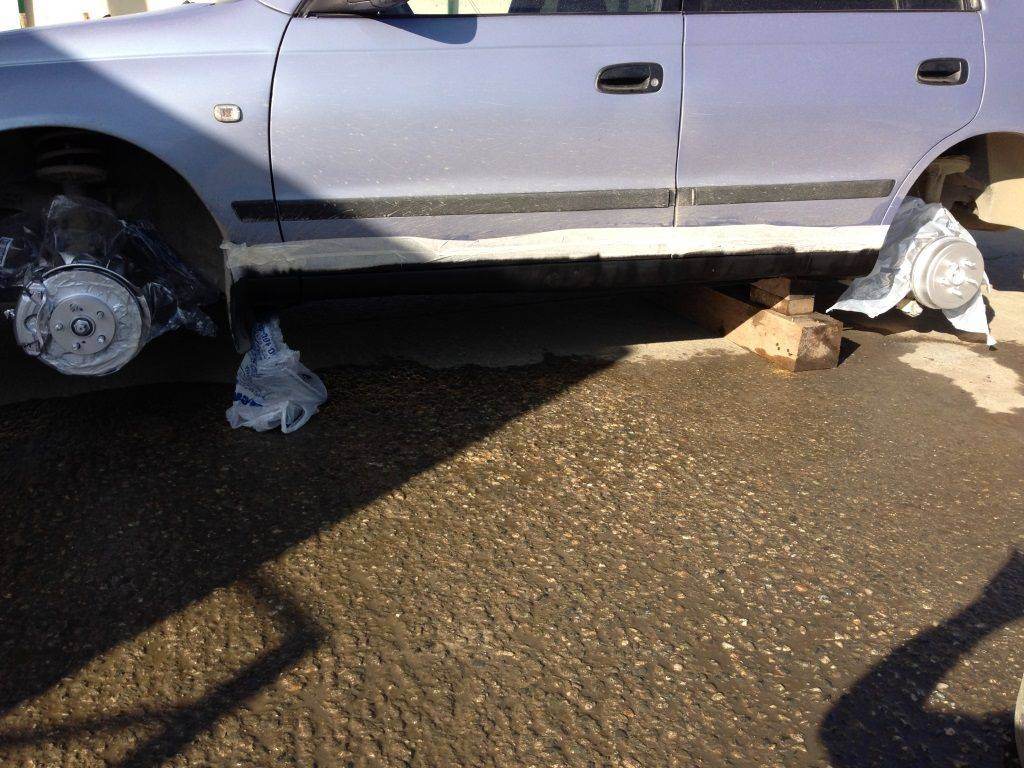

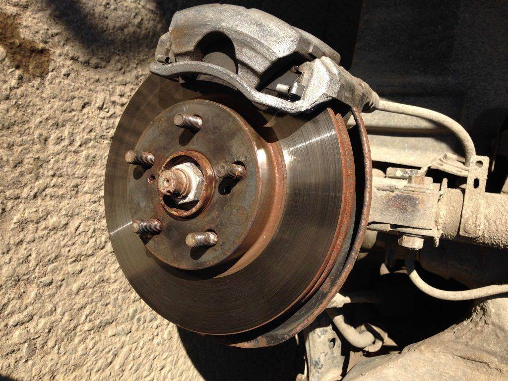

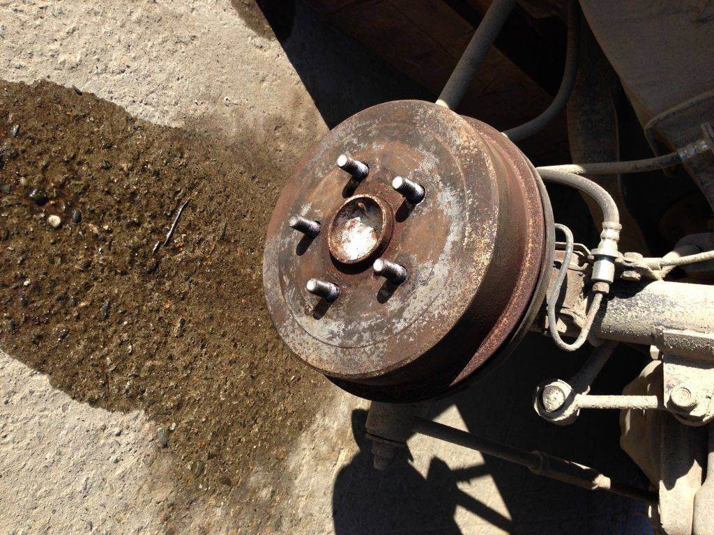

Сегодня я это сделал. Обошелся "малой кровью"...
Комментарий к файлу: было-зад
IMG_0410.JPG [ 363.86 КБ | Просмотров: 4026 ]
Комментарий к файлу: было-перед
IMG_0411.JPG [ 321.11 КБ | Просмотров: 4026 ]
Комментарий к файлу: краска для тормозов и (заодно) - порогов
IMG_0412.JPG [ 228.27 КБ | Просмотров: 4026 ]
Комментарий к файлу: сохнет
IMG_0415.JPG [ 288.03 КБ | Просмотров: 4026 ]
Комментарий к файлу: результат
IMG_0417.JPG [ 239.33 КБ | Просмотров: 4026 ]
Мои машины на DRIVE2.RU

Driver писал(а):
Все бы ничего, да кисточкой размазня будет скорее всего, с краскопульта бы задуть, но ничего не сказано про взаимодействие с растворителями.
Да, именно так, тоже с кисточкой прокол вышел. Сначала из баллона покрасил, вроде все норм пока дорогая на ручнике километров 6 не проехала, вся краска запузырилась пришлось термостойкой красить...не очень получилось, тут есть варик порошковой покрасить, попробую, хотя на зад надо дисковые ставить.
