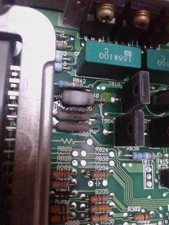

[quote="Сунгат"] Датчик не правильно настроен! По книге:для 3sfe IDL-E2 при зазоре 0.5 есть проводимость, при 0.7 нет проводимости. При закрытой заслонке VTA-E2 сопротивление 0.2-0.8 кОм, при полностью открытой 2.0-10.2 кОм. Я поставил контрактный ща все путем в смысле с датчиком, а машина все еще тупит. ну блин я себе говорю так не должно быть, что при откл дпдз машина наоборот хорошо едет. Короче прозвонил провода от дпдз до мозгов все прозваниваютя, дальше я решил вскрыть мозги и увидел вот это Вложение:
20131222_124926.jpg [ 93.67 КБ | Просмотров: 20489 ]
Все думаю я нашел причину вот перегорел диод или как там его и из-за него вся это байда. нога от перегоревшего диода идет на пин НТ этот пин оказался подогревом лямбды, а ни дпдз как я думал. Ну ладно все взаимосвязана м/у собой подумал я и заменил мозги и как вы думаете? как как все также тупит тварь.
_________________  Карина е 4a - fe бош.
Последний раз редактировалось Баха kz Пт дек 27, 2013 10:08 am, всего редактировалось 1 раз.

Баха kz, сколько проехал,может мозги еще переобучаются?

Сунгат писал(а): Баха kz, сколько проехал,может мозги еще переобучаются? 130 km

[Gibson]
Добавлено: Пт дек 27, 2013 10:15 am |
Зарегистрирован: Чт янв 20, 2011 10:25 am Сообщения: 1736 Откуда: Чебоксары-Цивильск Репутация: 67 [ ? ]
Баха kz бегом в радиотовары за элементами)
