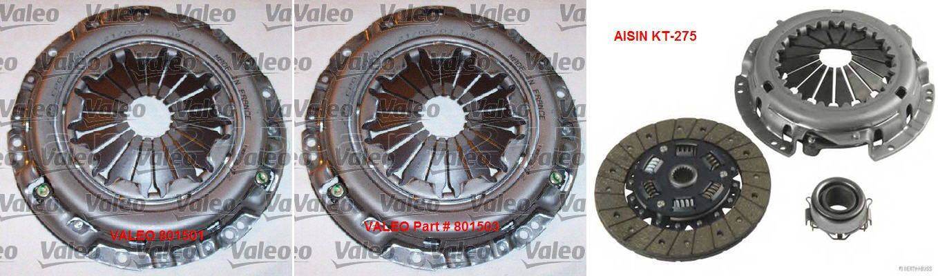

FraG писал(а):
..надо срочняком заказывать!
..к вышенаписанному добавлю:
VALEO Part 801503 Diameter 1 [mm]: 230; Standard: CPO; Diameter 2 [mm]: 224; Number of Teeth: 20; Hub Profile: 20x24,5x27,9 Category: Clutch Kit
--VALEO 801501\801503(это вроде с дизеля) 1ден
--AISIN KT103, KT103A, KT229, KT275, QKT1715AF, T200A134
--NK 134568 (стоит 50 бакс,по-этому найти почти нереально)

4afe
LuK 622114560
NK 134547
VALEO 801502
Aisin KT286A\KT100A
SACHS 3000771001

В дополнение на 4афе
VALEO 801502 \SIMILAR --3000771001, 3000951758, 622114560, 622125260, 92022020, 9202290, AC341K, GCK600AF, J2002059, J2002151, J2002159, KT100, KT100A, KT132, KT132A, KT286, KT286A, KT289, KT289A, T200A160, TYK089
Diameter 1 [mm]: 212; Standard: DBR; Diameter 2 [mm]: 212; Number of Teeth: 21; Hub Profile: 21x21,3x24,8

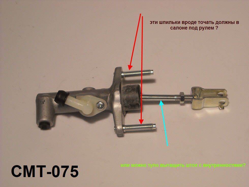

диска или комплекта ? В комплекте корзина Айсин,выжимной либо айсин либо скф,а дисков 3 или 4 вида,диски заводские штатовские,т,е, можно тупо купить диск.Номера скину,если надо-где то были.К НАМ не возят,только под заказ.Читал отзывы,вроде не ругают
Добавлено спустя 17 минут 50 секунд:
-подскажите ,плиз,заменить поршень главного цилиндра сцепы -нужно ли его снимать ?и как это сделать пошустрее-гараж холодный,печки нет
спасибо
