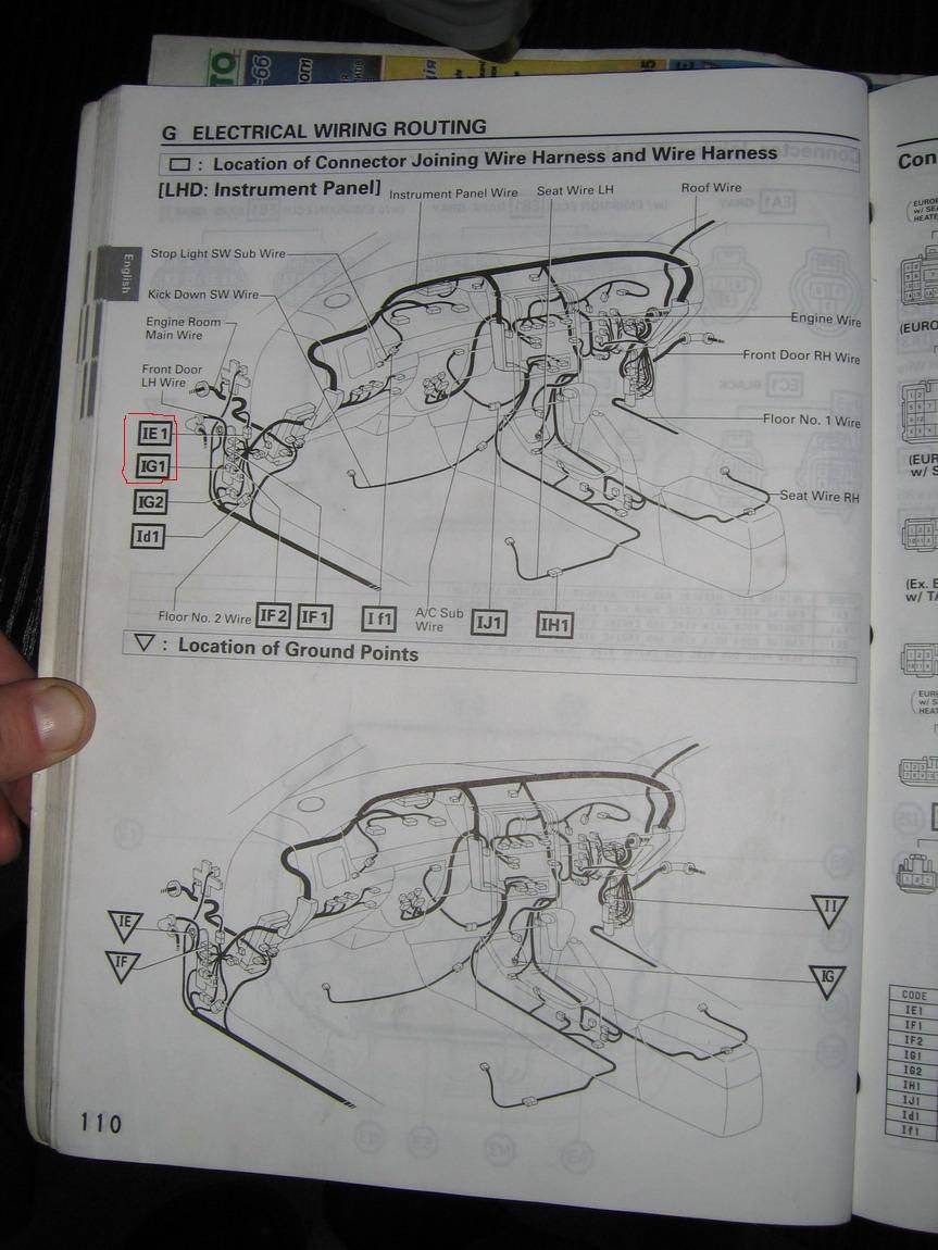

Добавлено спустя 17 минут 45 секунд:
Вот еще картинка:
_____63_.jpg [ 60.75 КБ | Просмотров: 12437 ]

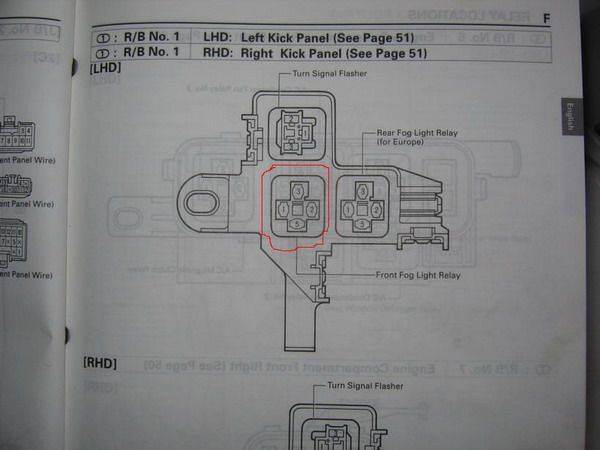

нужное реле стоит вверху: называется Turn Signal Flasher
Вот картинка расположения:
_____110.jpg [ 124.17 КБ | Просмотров: 12437 ]
над выделенным красным текстом крестообразная сборка.

Так всё правильно. Это она и есть. Там ведь второй никакой сборки и нет. Видимо я просто не так фото расположил при сохранении на компьютере- перевернул при сохранении файла. :) Рукой тянулся мимо педального узла в сторону левой боковины, чтобы его снять. Причём, прежде чем его снимать- включил аварийку, чтобы нащупать нужное реле. Вот так нужно было фото вставить. Да и не мог-же я иное реле оттуда достать. Вот оно родное. Второго такого быть не может.

Вот если сравнивать это фото с моим, становится ясно, что я реле поставил не на то место. Хотя почему-то оно туда встало нормально. Удивительно. У меня оба реле стоят вертикально в ряд- так получается. И ближе к торпедо. А на фото из темы, реле поворотов по диагонали, в верхней-же части сборки и ближе к моторному щиту. Пойду переставлять опять.

реле должно стоять в самом верхнем гнезде "креста"
Ааааа, вот оно чё :D Конечно РП можно воткнуть в любое соседнее гнездо - у него-же ножки расположены так-же, как у соседних, только на одну ногу меньше.
