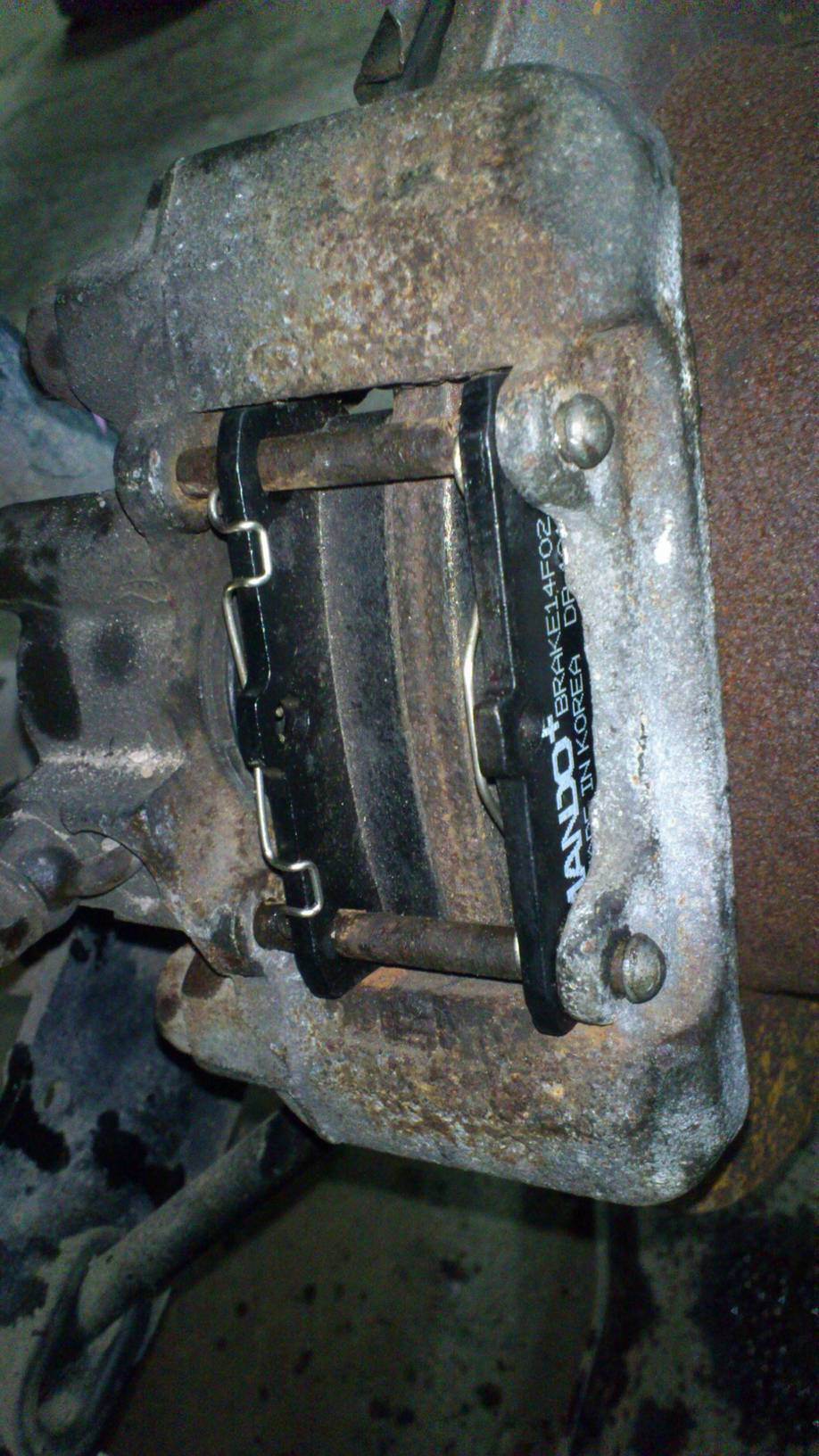

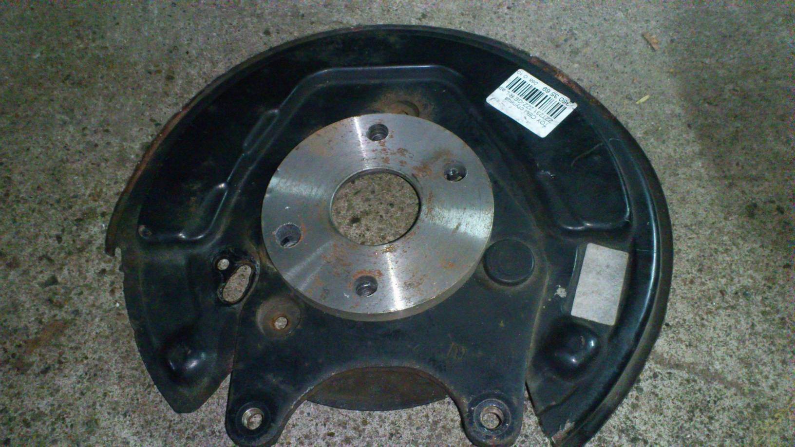

Передние тормоза от Калдыны 215,двухпоршневые,задние дисковые от Селики 241,вакуумный усилитель и ГТЦ от Карины Е
