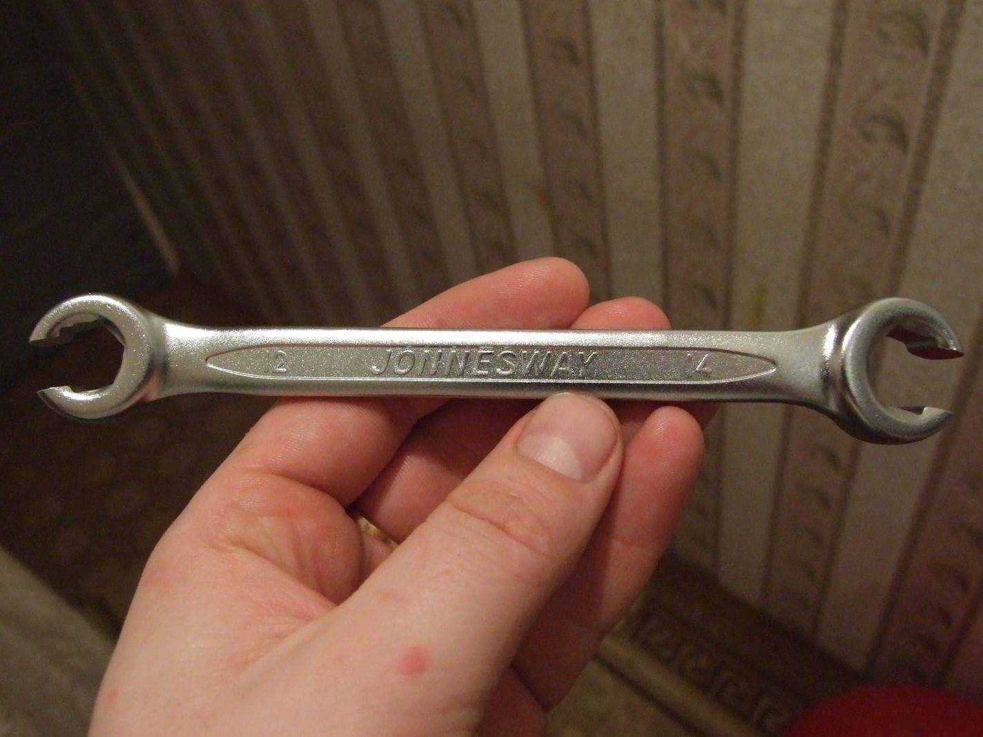

Lex@84 писал(а):
привет всем, купил себе фильтр в Экзисте MANN WK614/26 за 1228р на самом фильтре написано made in china, может получше что заказать стоит?
Блин, гдеж ты раньше то был, сегодня себе заказал такой, только вот 955 рублей он мне обошёлся. Прикупил ещё себе ключик "золотой", посмотрим на что он способен. Стоит 105 рэ

Мой фильтр отвернули с помощью строительного фена (5-7 минут грели), жидкого ключа фирмы gunk (жолто-белый флакон), полунакидного хитрого ключа за 200 р.(похож на тот что на фото выше)
Чел забирался попой на двиг и уже полу-лежа на нем откручивал))

что б фильтр поменять. нужно сначала не полениться и снять воздуховод с коробкой фильтра и тогда можно спокойно сбоку достать ключем накидным на 14 и легко открутить. места там предостаточно для маневра)
