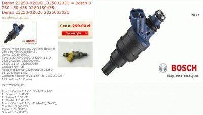

nadinn писал(а):
Буду очень признателен.

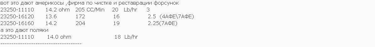

--посмотрел,нашел два варианта ,похоже-форсы для японского(азиатского )рынка ,инфы мало
вот это дают америкосы ,фирма по чистке и реставрации форсунок
Добавлено спустя 5 минут 39 секунд:
23250-11110_.jpg [ 24.21 КБ | Просмотров: 9008 ]

Да,делема получается.Производительность на 23250 11110 большеватая,не поднимет ли это расход топлива?
VIN: SB164ABK10E025504
СообщениеДобавлено: Пт фев 28, 2014 1:40 pm
Сообщения: 1195
Откуда: Витебск
Машина: Carina_E
Двигатель: 4AFE\LB
-не факт,америкосы могли выложить расход на 80% мощности ,а это около 4000 т\об.
я сомневаюсь,что с таким расходом поставили бы форсы на 1.3 двигатель,по ихним замерам 23250 11110 ноздря в ноздрю идут со 160 тыми (7афе)
--Я бы ставил проверенные сотки,стодвадцатки или стопятидесятки
- У меня есть таблицы на все форсы,куда засунул,не помню.Буду нотбук трясти,может там

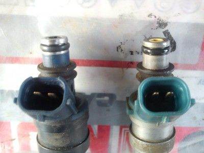

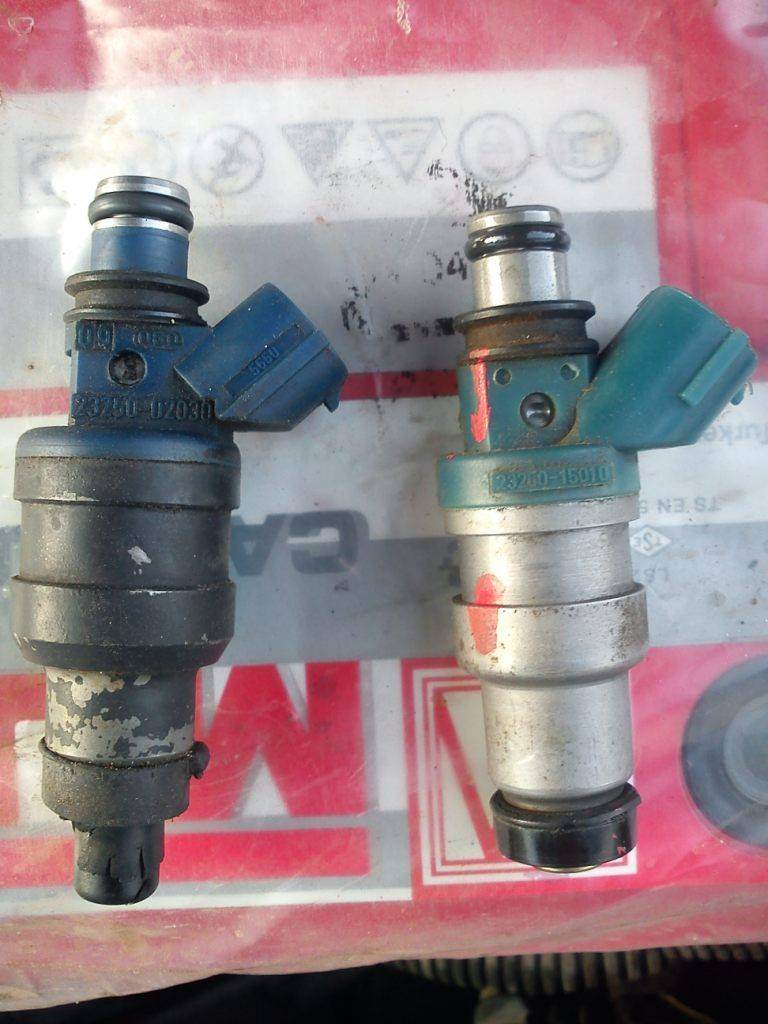

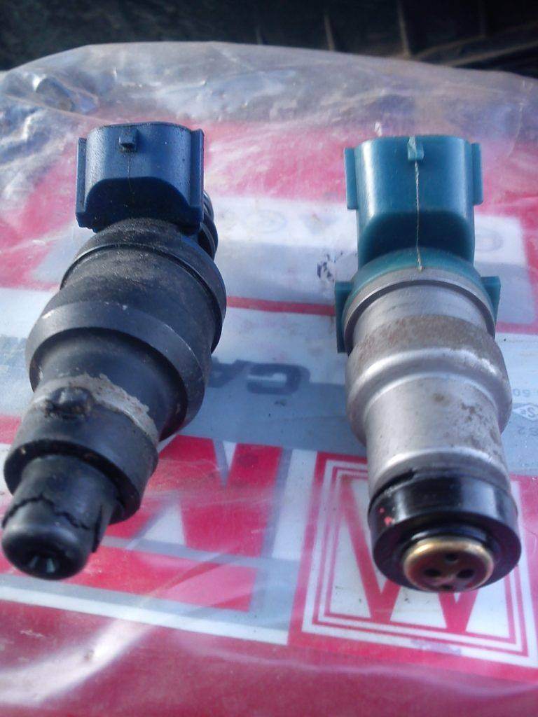

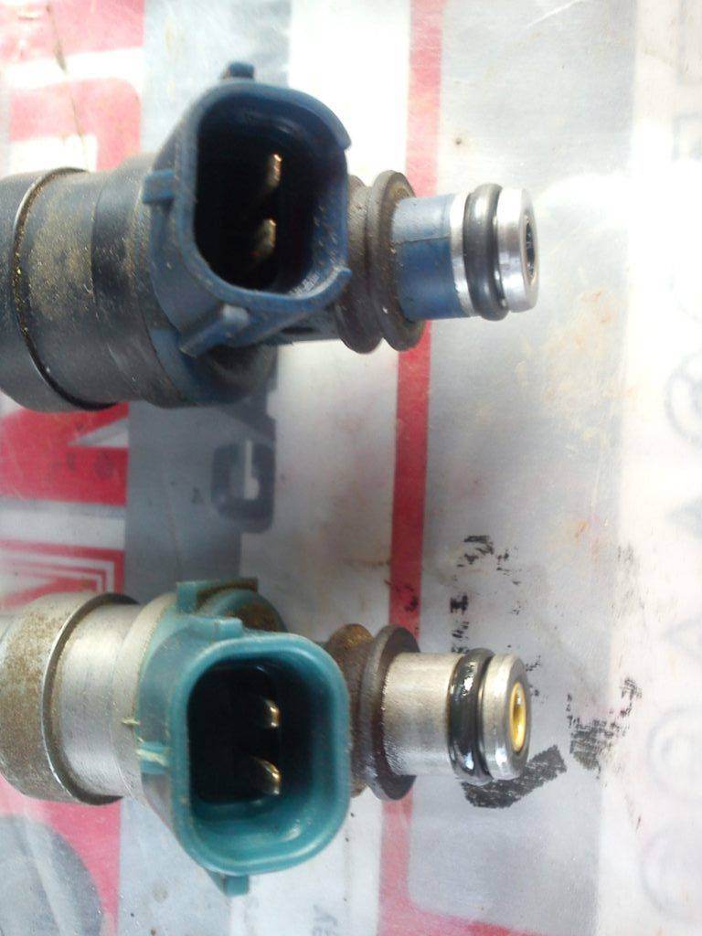

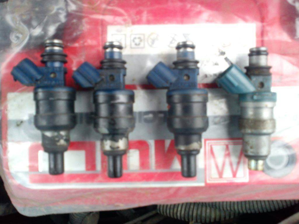

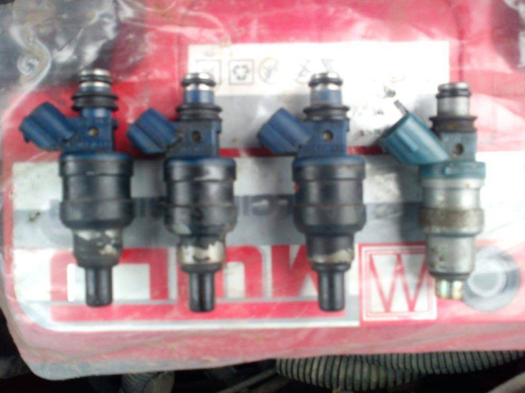

всем привет. умерла одна форсунка на движке 7А ЛБ, досталась вот такая (на фото), не знаю с какого двигателя, но встала как родная, хотя с виду отличается. есть изменения в работе двигателя, эконом режим стал слишком коротким особенно на второй передаче, и расход увеличился при активной езде, если спокойно ездить, то всё в норме... щас ищу родную денсо форсунку, с какого движка эта форсунка?
DSC00373.JPG [ 125.82 КБ | Просмотров: 8894 ]
DSC00374.JPG [ 112.99 КБ | Просмотров: 8894 ]
DSC00375.JPG [ 101.43 КБ | Просмотров: 8894 ]
DSC00380.JPG [ 140.89 КБ | Просмотров: 8894 ]
DSC00379.JPG [ 103.16 КБ | Просмотров: 8894 ]
Toyota Carina E 1995г. 7A-FE LB LIFTBACK
http://www.drive2.ru/cars/toyota/carina_e/carina_e/anton-92/
СообщениеДобавлено: Вт мар 04, 2014 3:40 pm
Это с 4а-фе стд форсунка.
Добавлено спустя 59 секунд:
На 5а-фе тоже вроде шли.
а производительность у них разная? я имею ввиду по сравнению с моими
СообщениеДобавлено: Вт мар 04, 2014 4:14 pm
Практически одинаковая.Читай тему,тут всё есть.
Добавлено спустя 20 минут 4 секунды:
23260-15010

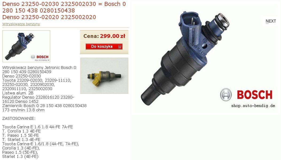

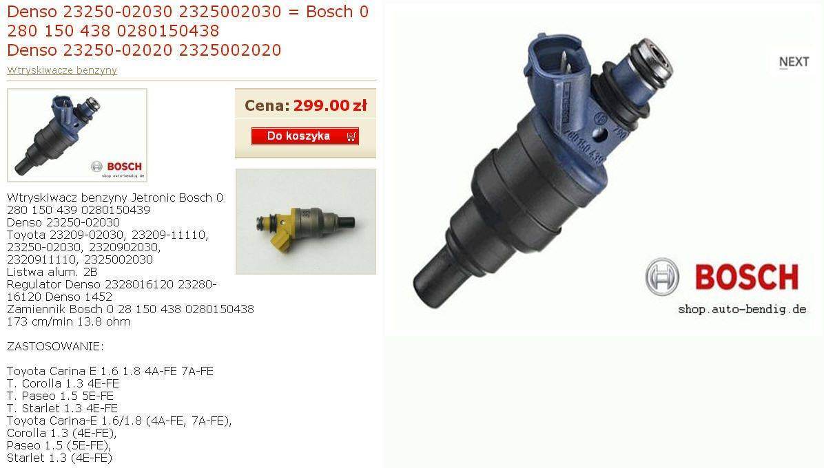

--с Карины и Авенсиса,там номер видно на форсе
23250-02030_.jpg [ 112.6 КБ | Просмотров: 8745 ]
