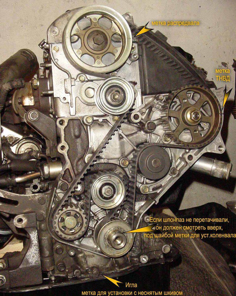

Ребяты, доброго дня. Вот решил закапиталить двиглу на своей Камрюхе. С заменой блока цилиндров и всем положенным при капиталке. Щас вопрос возник. Двигла провалялась с месяцок в боксе разваленная, а тут денежки упали, ЗИПа на 20-ку набрал и начал собирать. И вот блин, непомню как натяжной ролик ГРМ стоял. Пож-та фотку лобовины с ГРМ вместе выложите.

Спс за ссыль, но я её видел и там нет натяжного ролика ГРМ.

а вот так видно-?
metki.jpg [ 316.12 КБ | Просмотров: 5011 ]

Да, так все ок, спс огромное.
