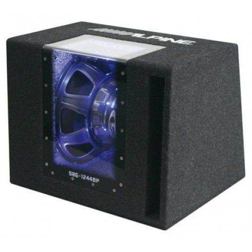

Саб. Готовы мы заморачиваться с выбором акустического оформления (фри эйр, ЗЯ, ФИ, ЧВ, обратный рупор), выбором динамика, изготовлением короба для него? Если нет – покупаем активный саб (готовый короб с динамиком и встроенным усилителем) – дешево и сердито, и ждать чего-то от него не стоит, все будет по качеству звука дешево и сердито.
ЗЯ (закрытый ящик) – пожалуй, самое компактное оформление динамика в ящике. Самое тихое по звуку, бас спокойный, ровный и мягкий. Так же применяется порой в SQ системах.
ФИ (фазоинвертор) – самое популярное оформление как среди любителей (нас с вами), так и среди SPL-щиков, так как громко играет.
ЧВ (четвертьволновый резонатор) – с недавних пор, набирающее популярность оформление среди молодежи (в основном). Короб занимает весь багажник, иногда даже больше. Играет громко, давит так же, но далеко не все динамики подойдут для этого оформления.
Обратный рупор – ЧВ, имеющий более мягкий и приятный бас и другие достоинства. Более сложен в рассчетах, чем сам ЧВ.

А у меня вот такая игрушка, в свое время подрезал малек семейный бюджет.. вполне устраивает)
Еще ребята в городе занимаются напыляемая шумоизоляция по днищу арки 4 тысячи стоит пропылить...

а чего, хорошая игрушка, особенно если банд-пас четко рассчитан изготовлен, достойная)) у соседа тоже уже долго такая в багажнике ездит!
