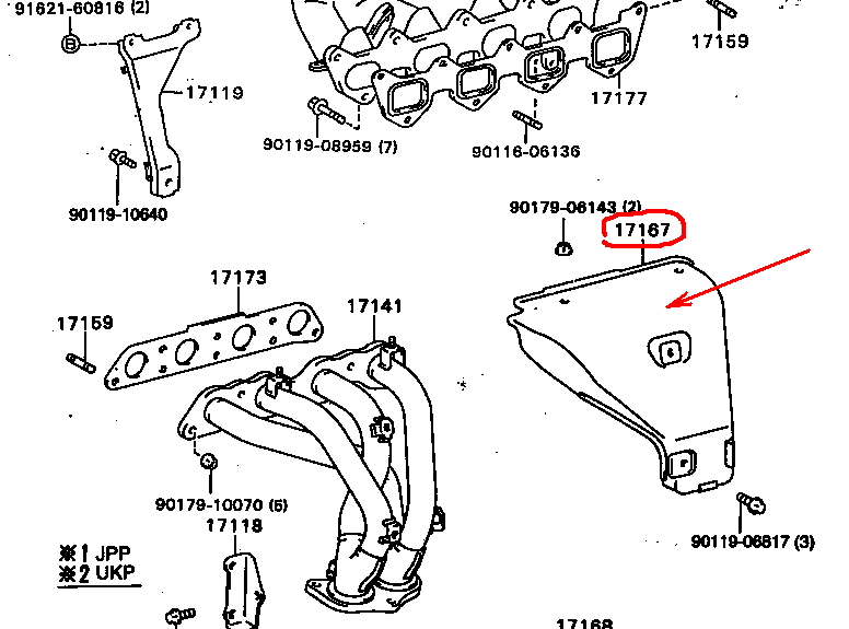

Поэтому смотри на рисунке
У меня дребезжала эта крышка, т.к. болты ослабли(прогорели чтоли).
Симптомы как у тебя. Сначала ниче, потом начинается.
Комментарий к файлу: Номер деталюки: 17167
коллектор.gif [ 14.64 КБ | Просмотров: 4440 ]

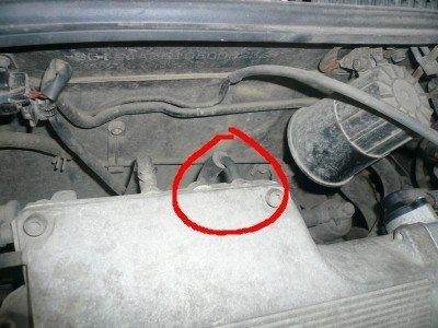

На сколько я понимаю, дифрагма это вот эта штука под коллектором? И снимать надо верхнюю трубку, а не нижнюю?
diafr.JPG [ 256.07 КБ | Просмотров: 4405 ]
СообщениеДобавлено: Ср июн 30, 2010 10:32 pm
Нет, это похоже на термоклапан адсорбера. Нужную штуку ищи под впусуным коллектором между вторым и третьим цилиндром. Штука называется привод заслонок. А диафрагма внутри этой штуки. :)

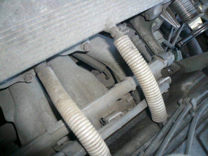

Нашел я этот привод! :twisted: Только вот реально к нему подлезть без снятия коллектора? У меня пальцы не пролезли даже трубку снять :oops:
СообщениеДобавлено: Чт июл 01, 2010 3:18 pm
Можно сдернуть шланжик со впускного коллектора, который на ресивер идет. Только штуцер заткнуть чем-то. Тогда если свист останется, дело не в LB-прибамбасах. А вот если прекратится, то рыть в этом направлении дальше. :)

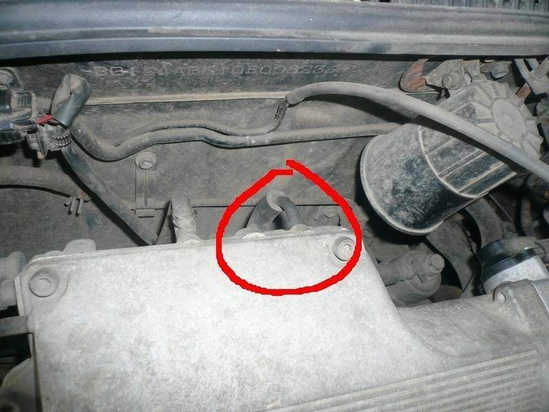

Если правильно понял, сдернул вот этот шланг, заткнув оба отверстия пальцем. Свист остался...
koll.jpg [ 83.99 КБ | Просмотров: 4402 ]
