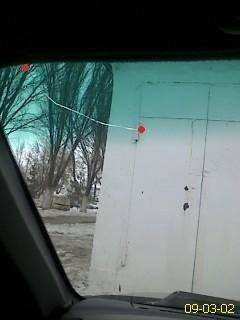

Треснуло стекло (само, у прежнего хозяина, при замене). В мастерской сказали, что трещина "внутренняя" и такие не варятся. А эта зараза потихонечку ползёт... Уже до уровня дворников добралась - грядущий техосмотр под вопросом.
Вправду надо стекло менять или есть какой-нибудь рабоче-крестьянский способ?

Надо было сразу "засверлиццо" :) , что бы трещина не ползла... хотя это еще не поздно сделать.

попробуй засверлить.
у меня вон на работе на автобусе форде, п овсему стеклу, ровно по середине трещина. начала сверху. и уже до низу дошла. хотя тоже сверлили. а она собака ползла и ползла.

Я сверлил, когда трещинка только нарисовалась, см 10 от края. Отдал 2 рубля. За год проползла через все стекло.

я тож сверлил.. у меня их угла стекла поползла вверх. засверлил и она после этого расползлась в два края, но достигнув конца стекла.. успокоилась. в итоге имею три трещинки, идущих из дырочки, каждая по 7см. обзору не мешает. в зону дворников не заходит.. на ТО не влияет.

И у меня есть трещина,а когда только появилась я поехал к ребятам,что-бы засверлить,так они сказали,что нет смысла всё равно дальше пойдёт,только деньги зря потратишь.Честные попались.

но у меня остановилась совсем, вернее свернула в другую сторону, а там уже и конец стекла. если б не сверлил- то стекло на помойку. мне еще и трещину эту свели каким то клеем.. но потом вода сделало свое дело и трещина стала видна вновь

Это к тому, что не стОит ерундой заниматься с засверливанием - м@довы рыдания, т.е. деньги на ветер. :wink:

мне засверливали на стекле 7 см трещину была от края не куда дальше не пошла уже больше 2-х лет прошло !!!!

я пробовал высверливать сам, была звездочка от камня...5 лучей. 3 засверлил , но все равно потом пошло.......короче не тратьте свои деньги и время, меняйте стекло. я менял за 4700.
