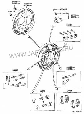

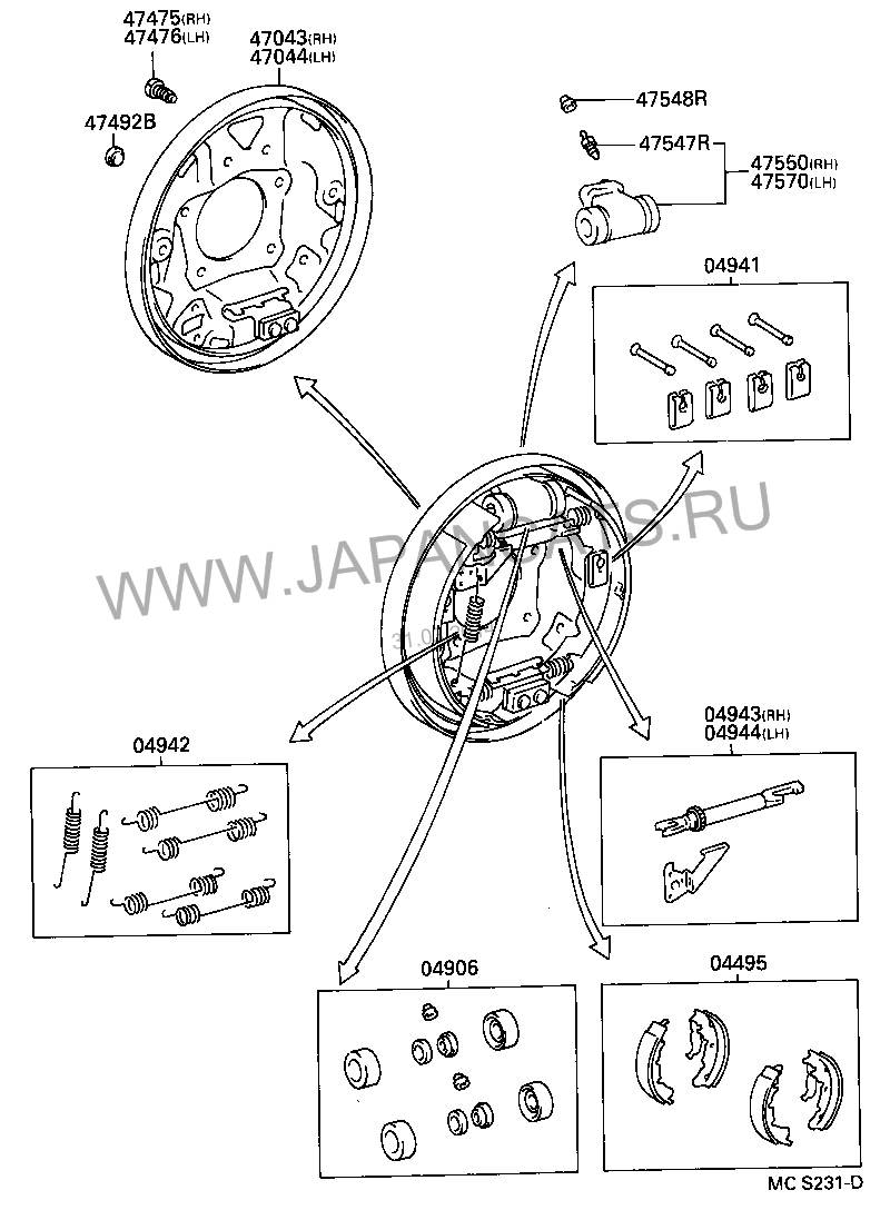

digimortal
При сборке ошибиться сложно: солдатик механизма подводки крепится на колодку, к которой НЕ подсоединяется трос ручника. От этого и пляши.
Вот немного схем и фото.
viewtopic.php?f=5&t=178&start=675#p452127
CImage.png [ 74.94 КБ | Просмотров: 9542 ]
169.jpg [ 138.99 КБ | Просмотров: 9542 ]

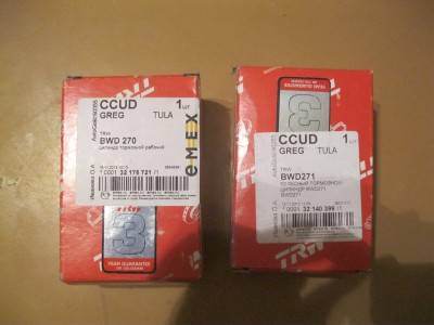

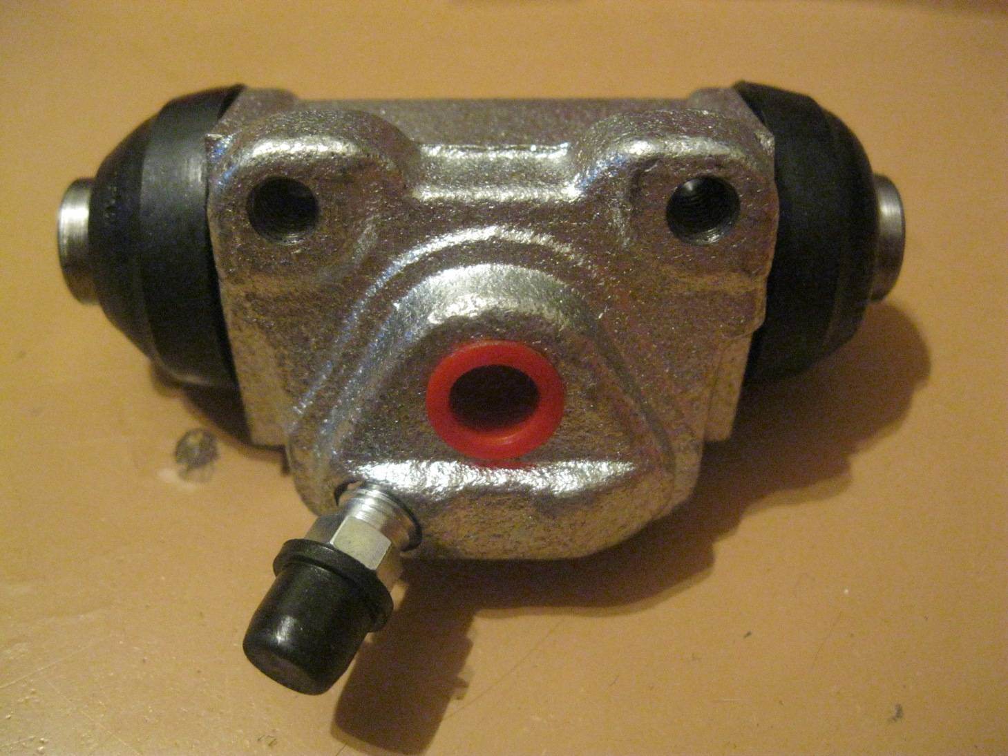

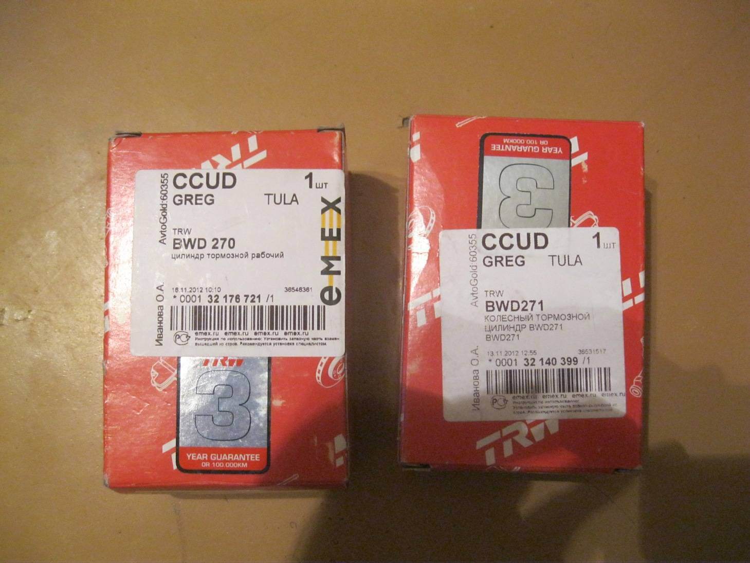

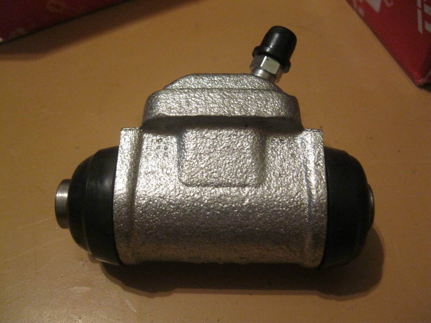

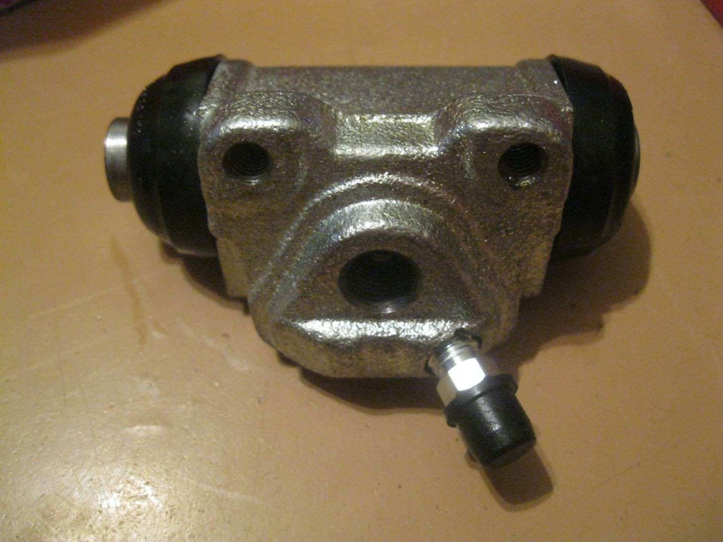

Kentavr
качество вот можешь по моим фоткам оценить. ну примерно хотяб :)
ставил себе такие (так как бьются по вину), с теми что ты написал сверху (272 и 273) разницы фактически никакой (разница в диаметре самого цилиндра, 19мм против 20,64 мм)
IMG_1295.JPG [ 423.28 КБ | Просмотров: 9435 ]
IMG_1296.JPG [ 426.86 КБ | Просмотров: 9435 ]
IMG_1297.JPG [ 424.83 КБ | Просмотров: 9435 ]
IMG_1298.JPG [ 488.76 КБ | Просмотров: 9435 ]

Ставил себе TRW BWD 270 и BWD 271.
Все СУПЕР было. По виду не скажешь, что Китай ;)
