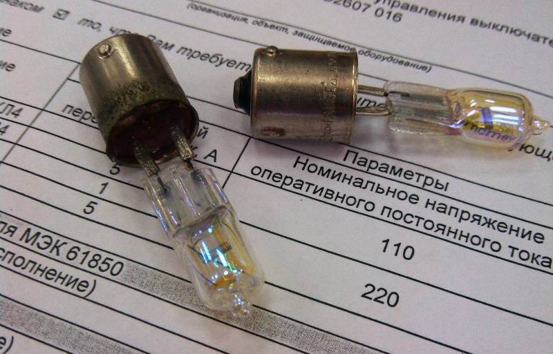

колхозный эксперимент для фонарей заднего хода :D

Четприкинул...ток в режиме задний ход 8А (на простых лампах чуть менее 4 А) при 14 В бортовой сети. Предохранитель стоит на 10А...на этом же предохранителе еще висит нагрузка...наверное на 15А надо махнуть, если потухнет свет.

На фото: справа прокачанная 55 ваттная лампа, слева простая 21 ваттная.
фото №1 - при свете дня с вспышкой камеры телепона
фото №2 - в темноте в 23 часа с вспышкой камеры телепона
фото №3 - в темноте без вспышкой камеры телепона
